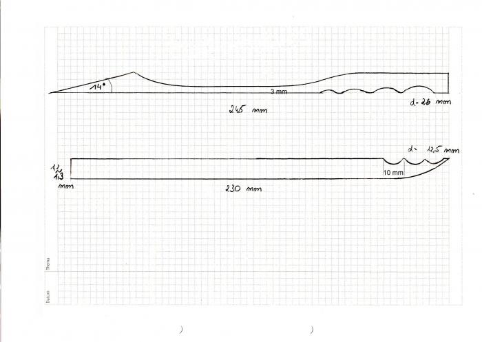

Grillzange - die Anleitung [mit Bild] *MIT BILD*
[In Antwort auf #74661]
Hallo Heiner und Dominic,
wie versprochen habe ich eine kleine Anleitung erstellt. Man kann natürlich auch längere oder kürzer Grillzangen bauen.
Details findet ihr in folgendem PDF.
Das war einfacher als die Bilder einzeln hochzuladen. Auserdem kann man so die
Vorlage von der letzten Seite auf DIN A4 ohne Rand ausdrucken und hoffentlich direkt verwenden.
Wenn's genauer sein soll müsste ich mal wieder eine bauen und dabei Fotos machen, dass könnte aber noch ein wenig dauern.
Ich hoffe ihr kommt damit erst mal weiter.
Gruß und viel Spaß beim Holzwerken
Carsten

fehlerhafte pdf?
Hallo Carsten,
Eine echt schönes Design hast du da gefunden! Vielen dank für die Mühe eine kleine Anleitung zu verfassen.
Habe nur ich das Problem das die Bilder in der PDF nicht bis nur bruchstückhaft angezeigt werden?
Schönen Gruß
Daniel
