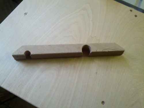

Carsten Dohle
Beiträge: 34
Registriert: Mi 10. Mai 2017, 13:59
Re: Grillzange aus gestockter Buche *MIT BILD*
Beitrag von Carsten Dohle »
Hallo Heiner,
meine Urheberrechte verletzt du bestimmt nicht.
Die Griffmulden habe ich anfang smit einem Bündigfräser anhand einer Schablone gemacht. Das hat aber nicht gut funktioniert.
Bei den letzten Grillzangen habe ich die Mulden mit einem Forstner Bohrer und einer kleine Führung gemacht.
Ich mache je 2 Bohrungen mit 15 mm und 25 mm.
Die Bleistift-Markierungen sind als Hilfe für den passenden Abstand der Bohrlöcher.
Danach habe ich die Mulden noch mit einem Rundholz (Besenstiel) und Schleifpapier geglättet .
Carsten
