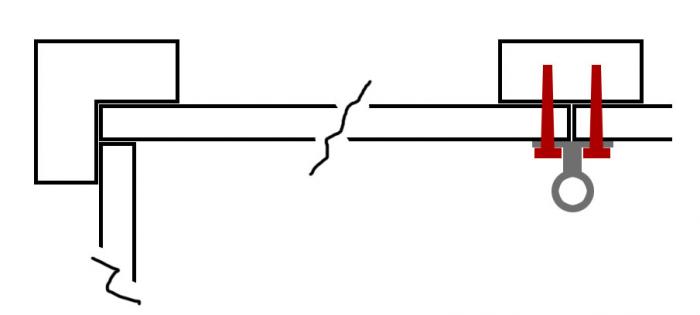

(Variante 2) siehe Zeichnung unten. An den Ecken Winkelprofile außen und innen. -> Axel: Fotos / Abmessungen von deinem Teil wären spannend!
Pro/Contra: Ziemlich teuer (wegen den verzinkten Stahlprofilen), Bohrungen in den Profilen (falls Innen und Außenprofile) müssen deckungsgleich und daher sehr genau sein...

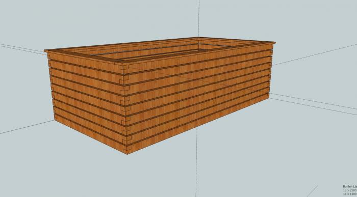

(Variante 3) Wolfgangs Konstruktion mit den Ecküberblattungen.
Pro/Contra: Wie schaut's mit dem konstruktiven Holzschutz aus, durch die Zwischenräume bleibt doch Wasser auf den Brettern liegen oder nicht?
Optisch finde ich die Konstruktion sehr ansprechend! Aber ich bin nicht übermäßig geschickt und traue mir die Ecküberblattungen nicht wirklich zu... Wolfgang, hast du die von Hand gemacht? Sind ja doch - lt. Zeichnung - 72 Stück davon... Ich hab nämlich nicht wirklich Maschinen, keine Tischkreissäge, keinen Frästisch etc.
-> Wolfgang, Wie hast du die Verschraubung mit den Gewindestangen auf der langen Seite gelöst? Bitte dazu um ein paar Details, auf deiner Zeichnung ist davon nichts zu sehen.

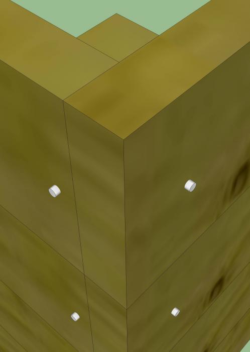

(Variante 4) siehe Zeichnung unten - neue Variante. Eine abgeänderte Variante zu Wolfgangs Konstruktion: Keine Überblattungen, sondern die Bretter auf Stoß. Bretter ca. 5x8cm (8cm in der Höhe)?? Oder doch auch 5x16 möglich?? In jeder Ecke je 3 10er oder 12er Gewindestangen von oben bis unten durchgesteckt (bzw. im obersten und untersten Brett Sackbohrung!?). Was haltet ihr davon?
Pro/Contra: Bis auf genaues Bohren recht einfache Konstruktion (?) Nur einen Bohrständer müsste ich mir kaufen - was ich aber ohnehin schon lange überlege...

(Variante 2)
