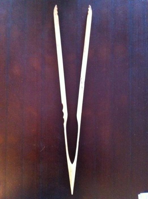

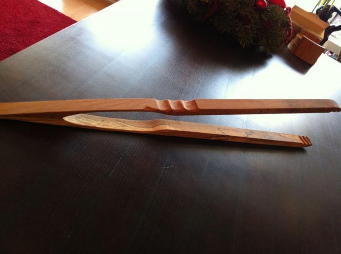

das Wetter wird hoffentlioch bald besser und nun beginnt auch die Grillsaison wieder.
Da mir die Standard Grillzangen nicht gefielen und nur ein Saison überstanden, habe ich aus ein wenig Restholz ein Grillzange gebaut. Das ursprüngliche Design habe ich mal in einer Gartenaustellung gesehen.
Meine Zange ist nun schon 3 Jahre regelmäßig in Betrieb.

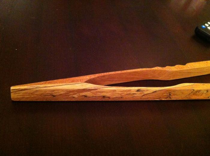

In der Vergangenheit habe ich auch verschiedenen Hölzern ausprobiert, Buche und Esche kann man problemlos verwenden, Thermo Esche und Nadelholz war nicht so gut.
Zum Transport einiger Rasenkantensteine hatte meine Frau dann zwei Hölzer aus einem Baumarkt mitnehmen dürfen. Irgendwie sind die dann nicht im Kamin sondern in der Werkstatt gelandet.
Es reichte so eben für eine Grillzange:
Zu Pflege habe ich die Zange mit Walnussöl behandelt.

Carsten Dohle
Beiträge: 34
Registriert: Mi 10. Mai 2017, 13:59
Re: Grillzange aus gestockter Buche [MIT BILD]
Beitrag von Carsten Dohle »
Hallo Heiner,
als kleines Geschenk habe ich die Grillzangen auch schon oft verwendet. Kommt immer gut an.
Unter Grillmulden verstehe ich die drei Mulden am Ende der Zange.(?)
Diese habe ich auf einen Frästisch mit einem kleinen Hohlkelhfräser gemacht.
Dazu schiebe ich die Stäbchen mit einem Winkelanschlag über den Fräskopf.
Da es manchmal zu Ausrissen kommt, lege ich auch ein "Opferholz" hinter die Stäbchen.
Carsten

Carsten Dohle
Beiträge: 34
Re: Grillzange aus gestockter Buche *MIT BILD*
Hallo Heiner,
meine Urheberrechte verletzt du bestimmt nicht.
Die Griffmulden habe ich anfang smit einem Bündigfräser anhand einer Schablone gemacht. Das hat aber nicht gut funktioniert.
Bei den letzten Grillzangen habe ich die Mulden mit einem Forstner Bohrer und einer kleine Führung gemacht.
Ich mache je 2 Bohrungen mit 15 mm und 25 mm.
Die Bleistift-Markierungen sind als Hilfe für den passenden Abstand der Bohrlöcher.
Danach habe ich die Mulden noch mit einem Rundholz (Besenstiel) und Schleifpapier geglättet .
Carsten
Hallo Carsten
Wie meinen Vorrednern gefällt auch mir Deine Grillzange sehr gut, ein schönes Design, allerdings möchte ich eine Bemerkung zur gestockten Buche machen:
Dieses pilzbefallene Holz verliert stark an seinen mechanischen Eigenschaften, spaltet man gerade gestockte Buche, so passiert es oft, das trotz gutem Schlag und trotz guter Axt es nicht zum spalten kommt, sondern das Holz platzt seitlich weg, arbeite man öfters im Wald, kann man auch am geminderten Gewicht merken, dass z.B. der Ast gestockt ist.
Wie es auf Deinem Bild aussieht, sind nur Randbereiche gestockt, auch solle es eine große Zahl unterschiedlicher Arten von Pilsen geben.
Auf jeden Fall gibt das gestockte Deiner Zange ein schönes Aussehen und so wünsche ich Dir, dass sie weiterhin ihren Dienst tut.
