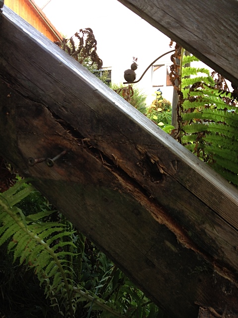

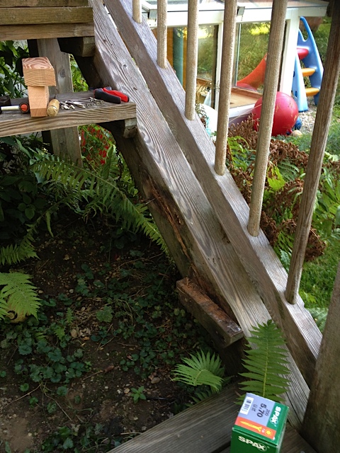

vor 9 Jahren wurde an unserem Haus von einem Zimmermann eine Veranda aus Lärchenholz erichtet. Die Treppe zum Garten besteht dabei aus zwei Wangen, an denen Auflager befestigt sind (angeschraubt), auf denen die Stufen aufliegen. An der Treppe kippelten zwei Stufen und ich hatte nach einer ersten Inspektion die Diagnose gestellt, dass die Auflager der Stufen morsch geworden waren.
Bei der Demontage zeigte sich dann, dass nicht nur die Auflager betroffen waren sondern auch die Treppenwangen 2 . 3 cm tiefe und 3 - 4 cm breite morsche Stellen haben.
Nach dem Austausch der Auflager konnte ich zwar die Stufen ausreichend stabil befestigen, die Wangen haben noch genug "Fleisch", aber ich frage mich natürlich wie ich jetzt am besten weiter vorgehe:
- Austausch der Wangen nach weiterem Fortschreiten des Zerfalls?
- Reperatur der defekten Wangen (Ausschneiden der Schadhaften Stellen und Einsetzen von entsprechenden Leisten)
Des weiteren stellt sich die Frage, ob die Konstruktion die Schädigung begünstigt hat und durch Konstruktive Änderungen verhindert werden könnte?
