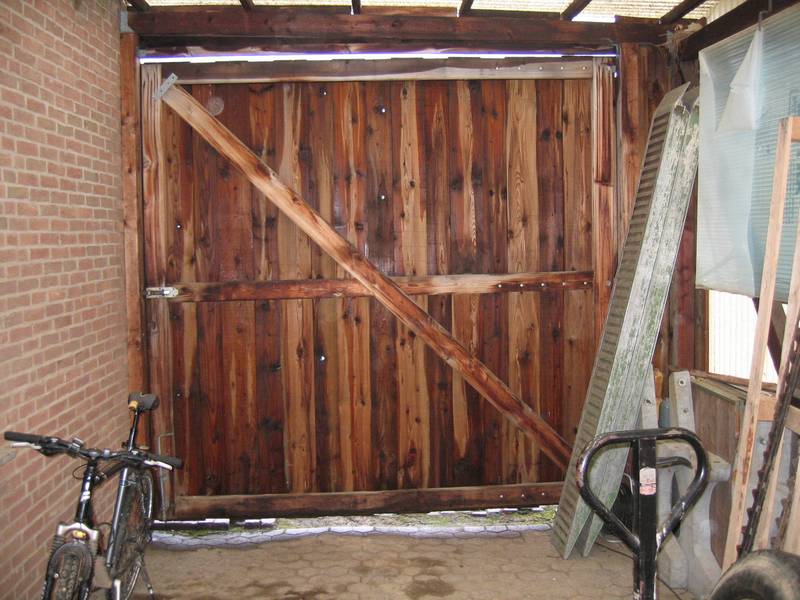

zur Verstrebung hab ich mal ein Bld gemacht. Es handelt sich um ein einfaches Schuppentor, welches jetzt gut 25 Jahre alt ist, also zu Vor-Forums-zeiten entstand.
Das Tor ist auf der rechten Seite (von außen) angeschlagen. Die Diagonalstrebe muß also die Ecke links oben abstützen, wird also auf Druck belastet. Holzmäßig würde eine auf Zug belastete Diagonale eine aufwendige Sache.
Bei einer Stahlkonstruktion geht man gern den umgekehrten Weg und hängt das Tor sozusagen auf; in dem Fall würde dann also eine Diagonalstrebe von oben rechts nach unten links laufen.

Die Diagonalstrebe muss mit einem Versatz an die Querleiste angesetzt werden!
Fachwort : verplattet werden. Sonst kann sie keine Kräfte aufnehmen. Die Diagonalstrebe wird auf Druck belastet, also die Verplattung entsprechnd ausformen.
