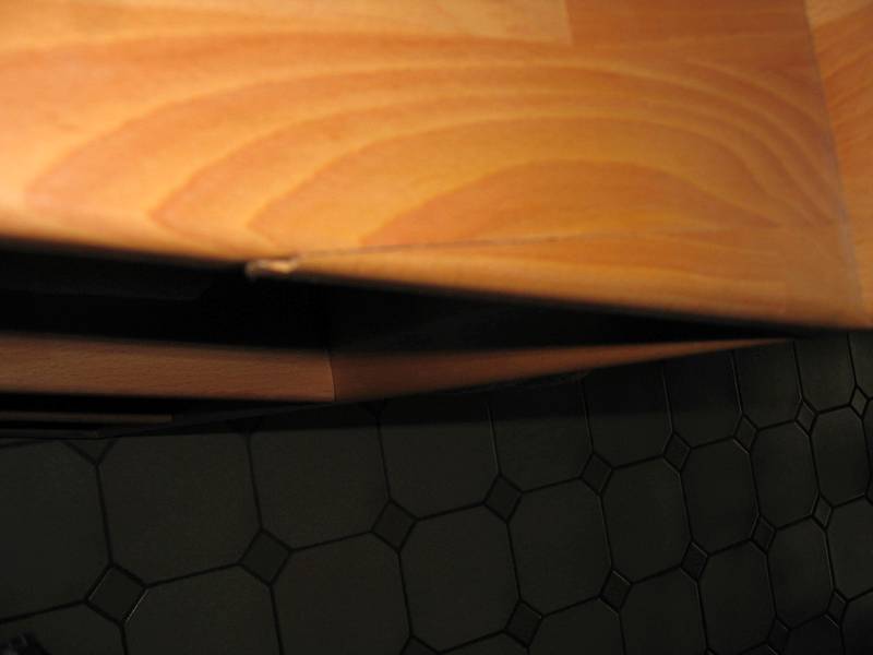

Ich habe seinerzeit einen Badezimmerschrank aus keilgezinkten Buche-Platten gebaut. Ich bin für diesen Zweck mit der Optik sehr zufrieden. Das Holz stammte aus dem Fachhandel, also nicht irgendein Bauhaus oder Heimwerkermarkt und die Qualität war auch gut.
Aber dennoch:
an einer Stelle hat die Oberfräse eine Verleimung aufgerissen. Auf dem Bild kann man gut sehen, daß der Riß genau in der Leimfuge ist.
Bei Heimwerkerware, die ich bisher gesehen habe wär das bei dem Projekt sicher öfter aufgetreten. Irgendwann sollen auch noch mal Spiegeltüren an den Schrank und dann werd ich das so weit möglich beiarbeiten.

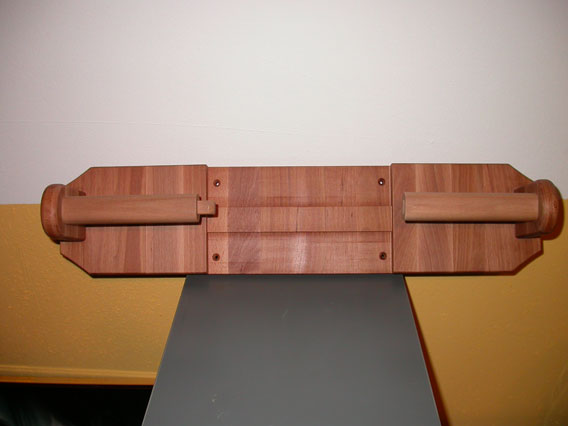

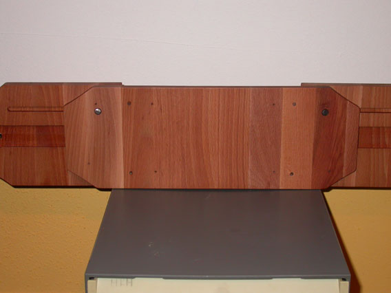

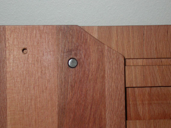

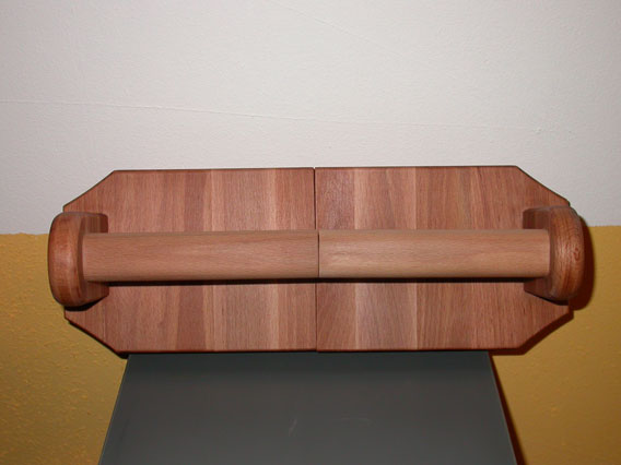

Hallo!
Hier mal ein paar Bilder von meinem letzte kleinem Projekt.
Falls nicht gleich klar ist was das ist. Soll ein halter für diese
Papierküchenrollen sein. Funktioniert auch ganz gut.
Beim letzten Bild sieht man wenn man genau hinschaut
rechts oben einen kleinen Riss im Holz. Solche Risse sind
bei diesm Leimholz leider einige vorhanden.
Leider weiss ich nicht was ich dagegen machen kann.
gruss
Oskar
Dirk Boehmer
Beiträge: 2638
Re: Leimholzplatten
Beitrag von Dirk Boehmer »
Hallo Oskar,
woher hast Du das Leimholz? Auch aus dem Baumarkt? Denn mit
durchgehenden Lamellen findet man dort eher selten. Allerdings
so "bunt" wie auf den Fotos wäre auch wieder typisch für einen
Baumarkt, auch wenn mir das hier sehr gut gefällt.
Eine Frage zu Deinem Projekt. Warum hast Du die Faserrichtung
quer zum Bauteil ausgelegt? Keine Angst, dass sich da etwas verziehen
kann? Auch aus Stabilitätsgründen finde ich es eher ungünstig.
Dirk
kiron
Beiträge: 13
Re: Leimholzplatten
Beitrag von kiron »
Hallo Dirk!
Habe darauf gar nicht geachtet. Da sieht man wieder das ich
im Holzhandwerk noch viel Lernen muss. Ich komme aus der
Metallverarbeitung.
Ich denke das das von Projekt zu Projekt besser werden wird.
Hoffe ich zumindest.
gruss
