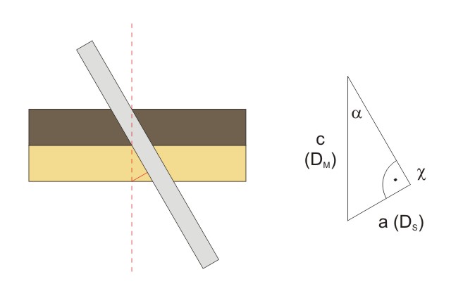

Re: Unsichtbarer Schnitt bei Einlegearbeit
Hallo Norbert,
mathematisch gesehen gibt es keinen einheitlichen Winkel für Dein Vorhaben, vielmehr ändert sich der Winkel je nachdem, wie stark das Material und Dein Sägeblatt sind. Ich habe eine Skizze gemacht, um das Problem zu veranschaulichen:
Das dunkle Material soll später passgenau in den Aussschnitt des hellen Materials eingelegt werden. Das hellgraue Rechteck stellt das Sägeblatt dar. Bekannte Größen sind die Materialdicke (c) sowie die Stärke Deines Sägeblatts (a), außerdem der rechte Winkel (Gamma = 90°). Gesucht wird der Sägeblatt-Winkel (Alpha). Für das rechts abgebildete Dreieck (Vergrößerung des kleinen roten Dreiecks in der Skizze links) gilt dann:
sin Alpha = a * sin Gamma : c
Da Gamma = 90° und sin 90° = 1, können wir dies bei der Multiplikation weglassen. Vereinfacht lautet die Formel also für unsere Anwendung:
sin Sägeblattwinkel = Sägeblattstärke : Materialstärke
Ich habe keine Ahnung, wie dick das Sägeblatt einer Dekupiersäge tatsächlich ist. Bei einer angenommenen Sägeblattstärke von 1,0 mm hieße das Ganze nun in Deinem Fall:
sin Sägeblattwinkel = 1 : 2 = 0,50 => Sägeblattwinkel = 30°
Ich hoffe, ich konnte Dir damit helfen.
Grüße, Christopher

- Beiträge: 83
[In Antwort auf #40294]
Hallo Christopher, Gerald und Leimer,
vielen Dank für eure Meinungen, besonders an Chriopher für die anschauliche Info.
Ich hab schon gleich nach Gerald´s Antwort mit 7 Grad Schräge losgelegt und habe die zwei Leistchen mit breitem Tesa beklebt. Über das Ergebnis kann ich eigentlich nicht klagen außer dass man die 0,8mm Einbohrstelle etwas gesehen hat. Diese habe ich jetzt mit Holzstaub und Zweikompo-Kleber verschlossen. Wahrscheinlich hat es auch deshalb geklappt, weil mein feinstes Sägeblatt nur 0,3mm dick ist. Allerdings würde ich das nächste Mal kein Tesa benutzen. Ich hatte das gefühl, dass sich das Sägeblatt schwer auf Spur halten lies.
Handwerkliche Grüße aus Hessen
Norbert
