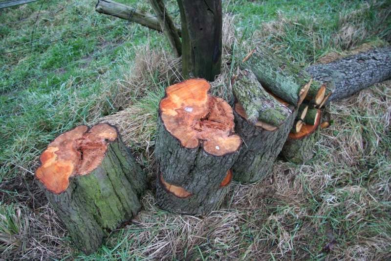

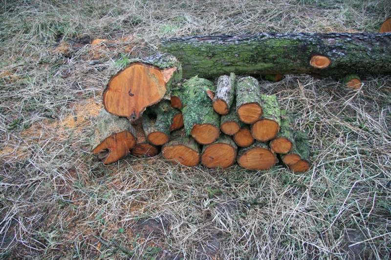

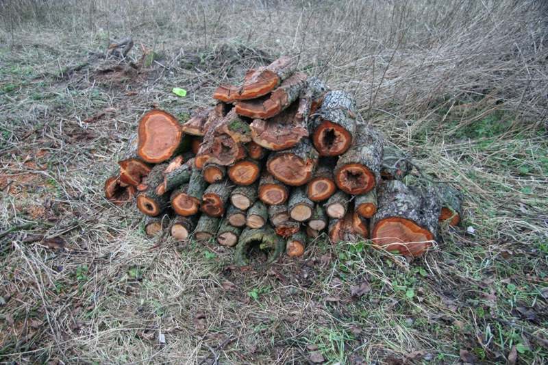

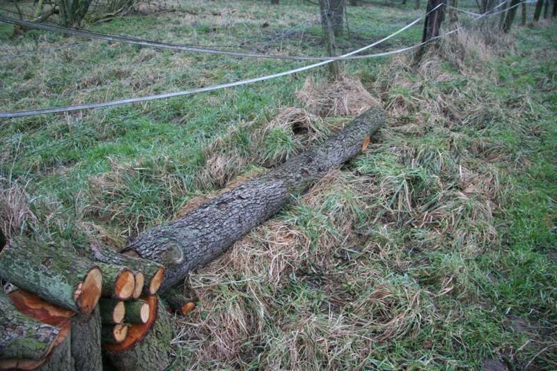

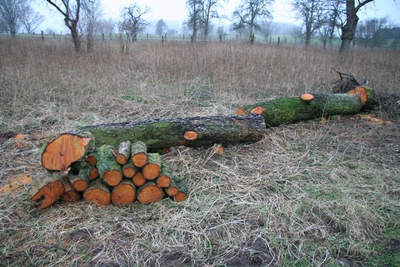

BILDER der gesägten Birnenbäume
Halo Till,
anbei wie versprochen die Bilder unserer Wochenendaktion.
Leider waren meine 2 Helfer etwas zu flott mit dem Fichtenmoped, sodass ein wenig zu viel zerkleinert wurde. Ich war halt mal für 2 Stunden weg...
Es ist aber noch genüg Übrig:
1 Stamm 3,10 lang 50cm Durchmesser
1 Stamm 2,50 lang 50cm Durchmesser
1 Stamm 2,40 lang 30cm Durchmesser
Diverse kleinere Stämme 30 x 30 bis 30 x 50cm
Bilder:
Der letzte Baum war leider innen schon völlig morsch. Ich denke für die kleineren Stämme wird dann demnächst mal eine Bandsäge fällig, da freut sich mein Hammer Verkäufer wieder über einen Auftrag. Achja und gehobelt werden will das ja dann auch noch... Das schaut nicht gut aus für die Diskussionen mit dem Finanzministerium...
Wie ich finde hat das Holz eine sehr schöne Farbe. Ich werde es erst einmal für ein paar Jahre hinter meine Werkstatt überdacht weglegen.
Till, was meinst du, lohnt sich der Aufwand für dein Sägewerk?
Patrick

Hallo Patrick,
nachdem aus den Pflaumen Birnen geworden sind, werden jetzt wieder aus Birnen Pflaumen...
Auf dem letzten Bild ist keine Birne, das Holz hat einen deutlich sichtbaren schmalen Splint; das könnte Zwetschge sein. Was die kleinen hellen Äste sind, kann ich aber nicht sagen.
Gruß, Walter

- Beiträge: 2830
Re: BILDER der gesägten Birnenbäume
Hallo Patrick,
da brauchst Du keine Unterstützung der Bundeswehr - das Forum reicht :-))
Nur auf dem letzten Bild ist Pflaume, darüber Birnbaum.
Streiche bitte vor dem Einlagern die Schnittstellen mit irgendeiner Farbe, damit das, was Du gerettet hast nicht auch noch beim Trocknen tiefe Risse bekommt. Denn dann kannst Du das Fichtenmoped wieder anwerfen zwecks Brennholzproduktion. Wär zu schade.
