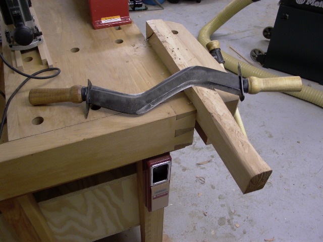

ich bin´s wieder, Gerhard. Dietrich hat mich gebeten, noch einen Beitrag mit reichlich Bildern einzustellen. Damit´s etwas einfacher geht habe ich nochmal eine einfache Webseite draus gemacht. Einfach den Link unter dem Beitrag anklicken.
Jetzt muß sich auch niemand länger fragen, was da auf dem Photo vom Enander Ziehmesser im Hintergrund steht.
