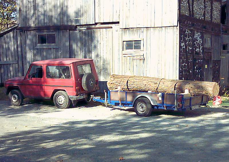

Das Wetter ist so gut, ich komme vor Holz einschneiden und Schuppen zum Kleinsägewerk umbauen kaum zum Bilder machen und schreiben.
Hier aber mal eins vom Transport: Lärche, 4,20m lang, Mittendurchmesser knapp 50cm. Aufgeladen mittels transportablen manuellen Werkstattkrans.

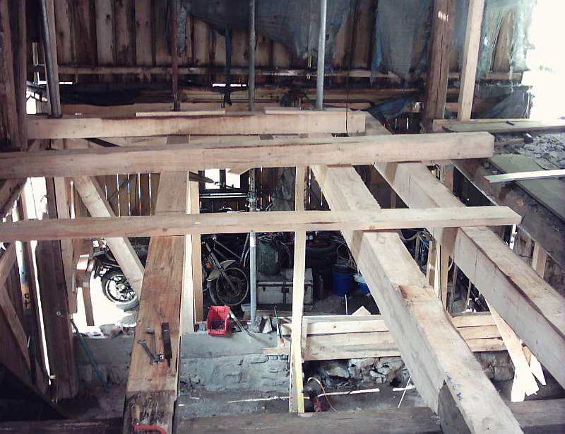

Hier ein Bild das den Verwendungszweck eines Teils des bisher aus den Fichten erzeugten Holzes zeigt: Das durchgefaulte und teilsweise schon zusammengebrochene Fachwerk wird ersetzt, die Deckenbalken sind etwa 20*24cm. An ihnen soll später einmal die Kranbahn laufen, mit welcher Stämme auf das Sägewerk gehievt werden sollen, wenn es nicht im mobilen Einsatz genutzt werden wird.
Auf den Deckenbalken soll schließlich eine Lagerfläche zur Trocknung von Schnittholz entstehen.
