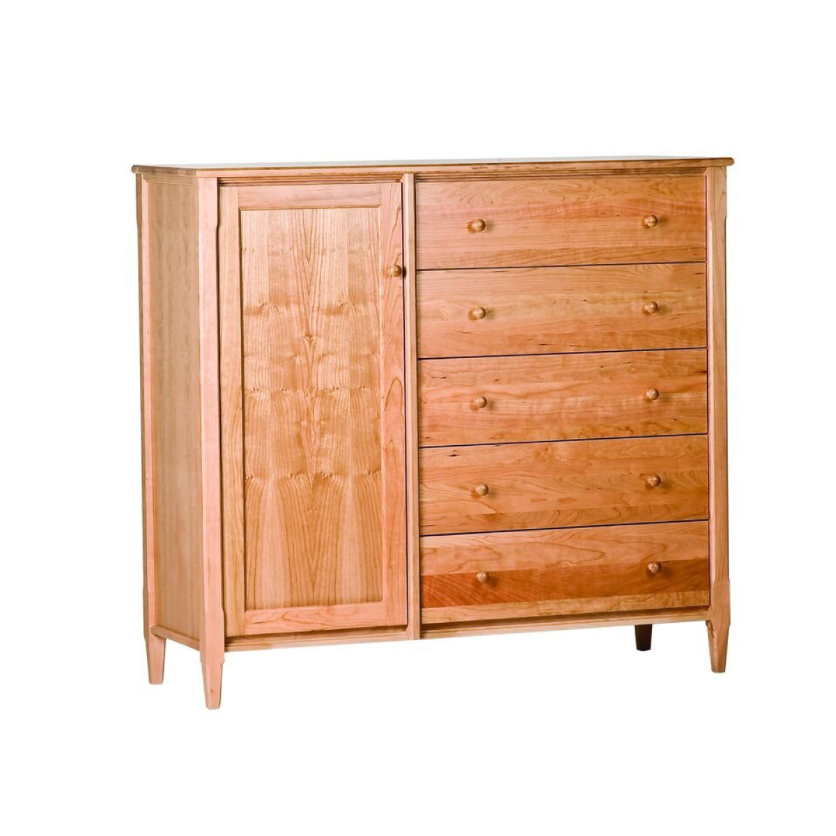

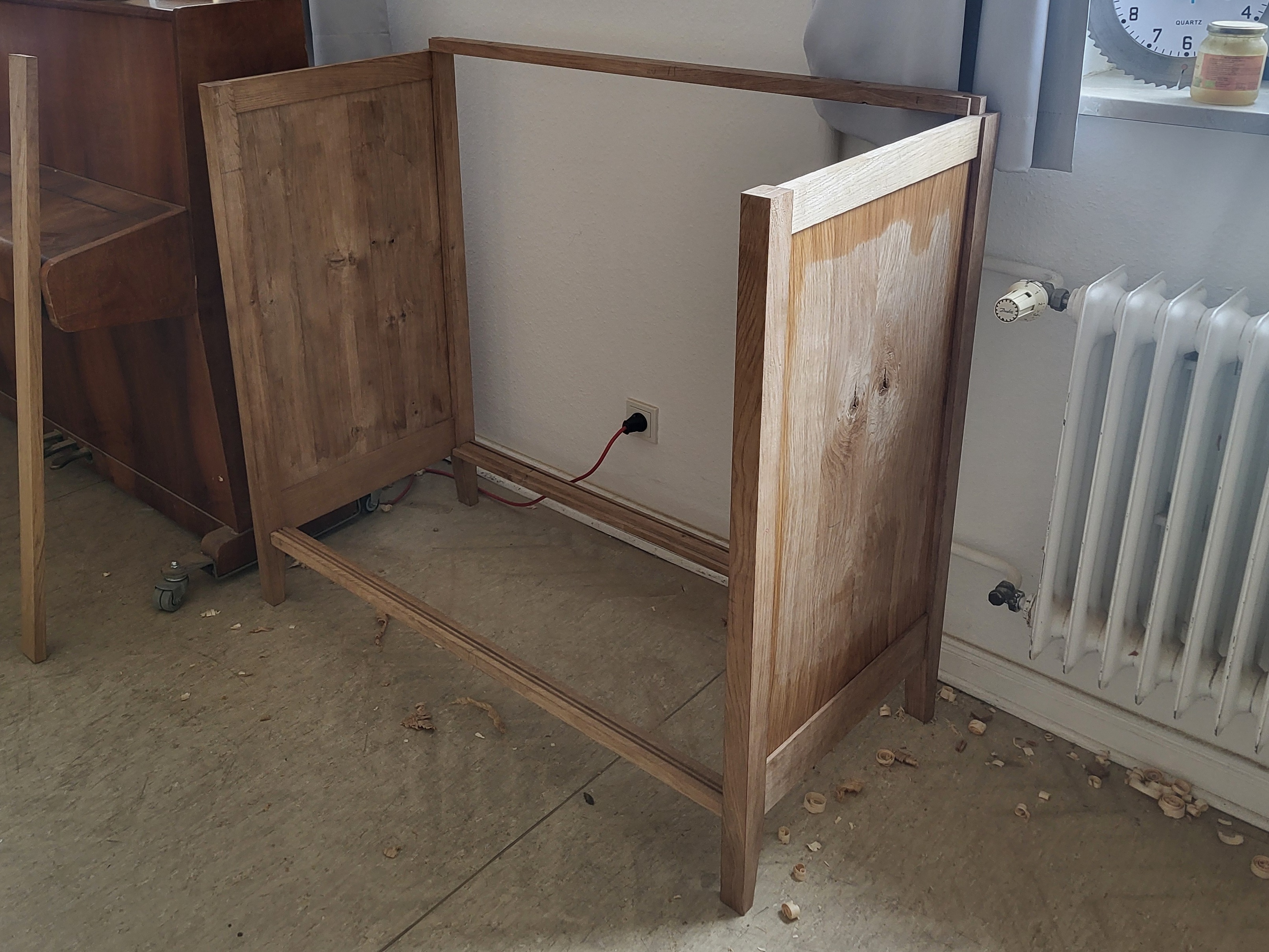

Momentan baue ich, wie kurz angerissen, einen Kleiderschrank aus Eiche.
Sollte eigentlich ca 160 hoch und 120 breit werden.
Das war so die Grundinspiration.
Mein Gedankengang war dann für die Möglichkeit des Schrankes in einem kleineren Zimmer sind Schubladen und Türen vielleicht nicht so ganz praktisch. Ich bin dann auf Schiebetüren umgestiegen. Das zweite Hindernis war dass die Eiche (günstig aber eher Z-Ware als B Ware und wenig stehende Jahresringe) auf die Maße sich zu sehr verzogen hat.
Die Idee war dann eine Art moderne Brandschrank mit 2 'Brandkisten' und der der Option für eine dritte zu bauen, in Stollenbauweise.
Der Zwischenstand. Morgen werden die oberen Traversen verbaut mit jeweils einem Schwalbenschwanz in Pfosten und Zarge.

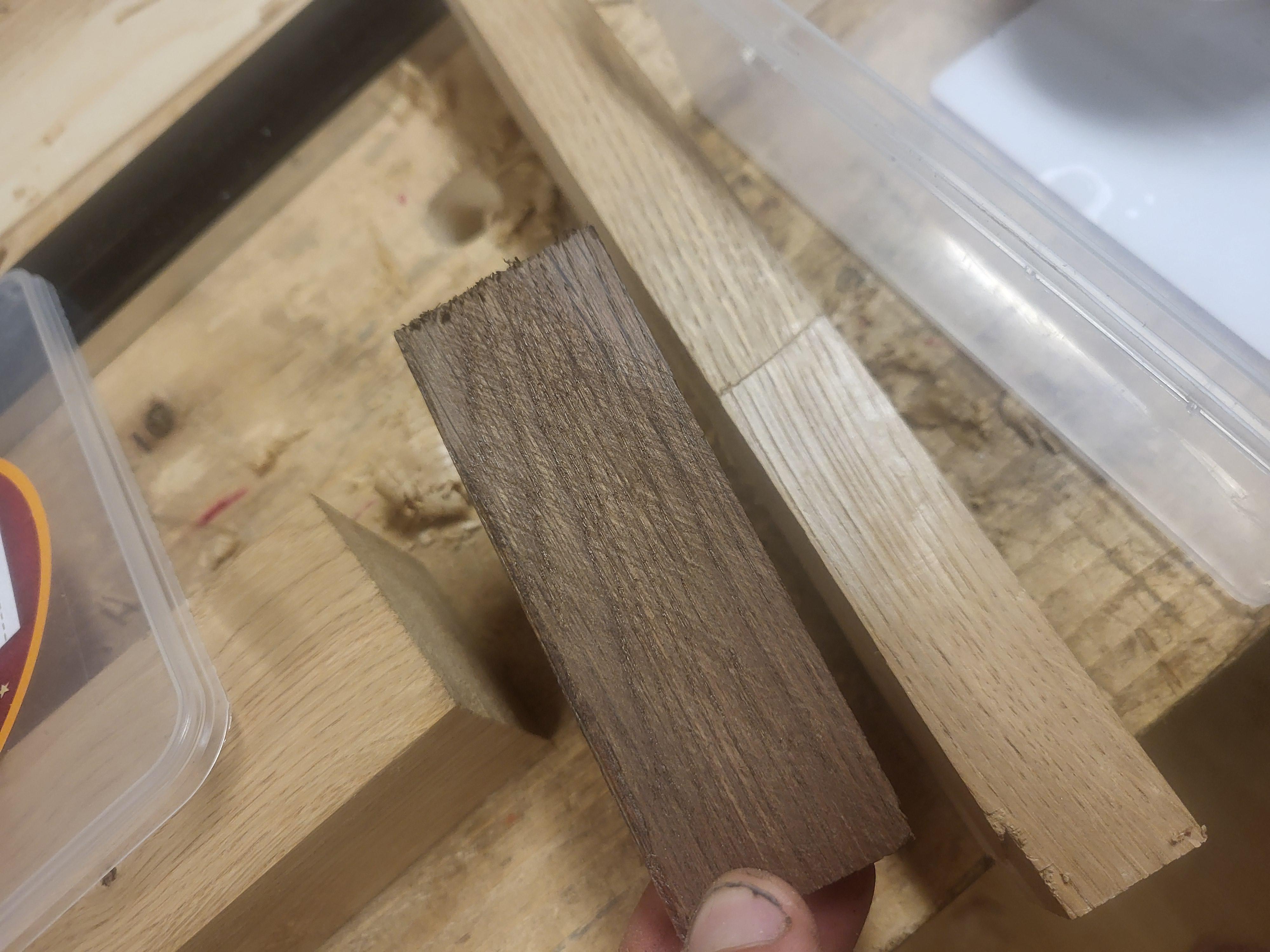

Probeweise Eiche geräuchert.

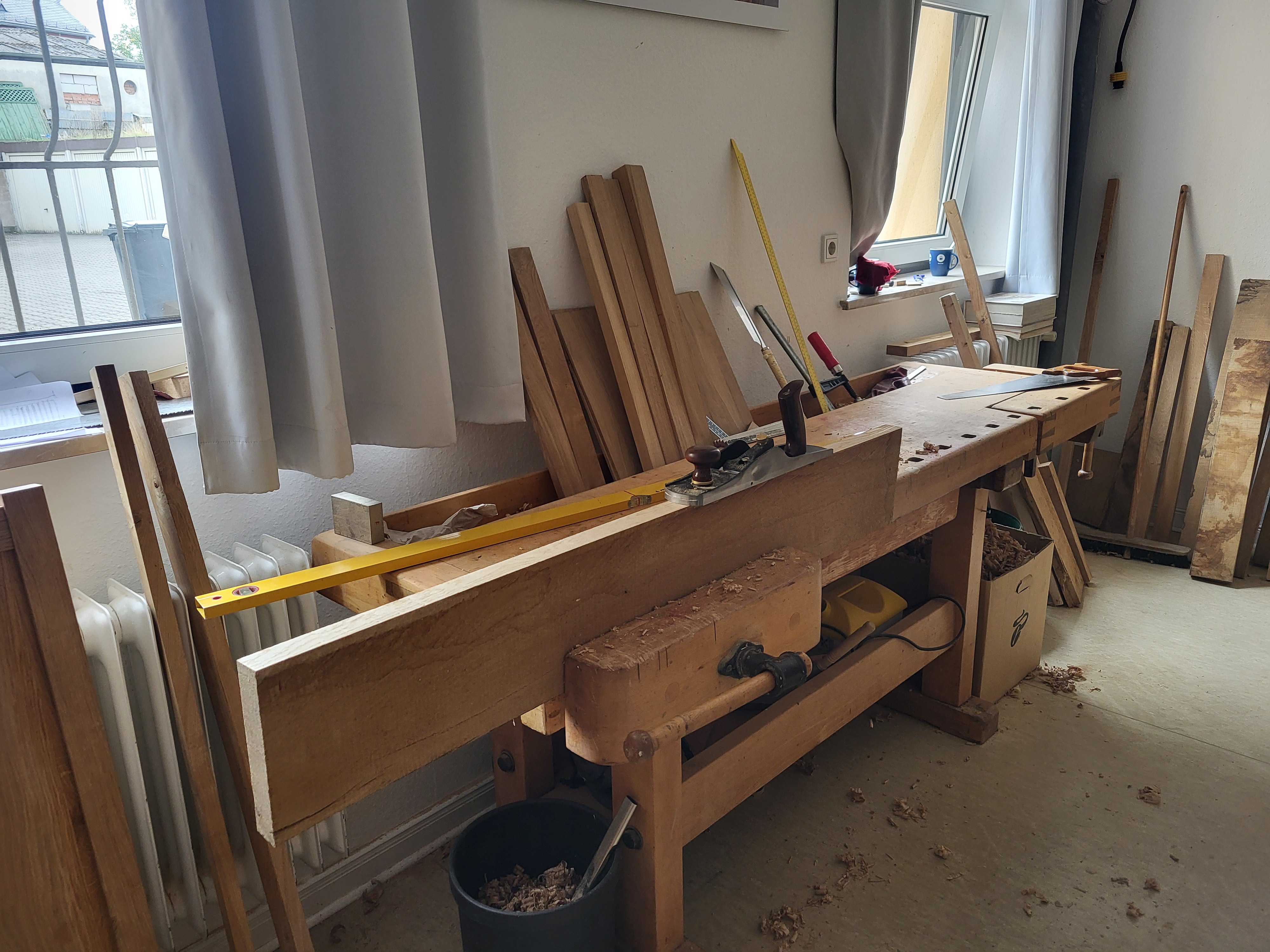

Abrichten
Abrichten

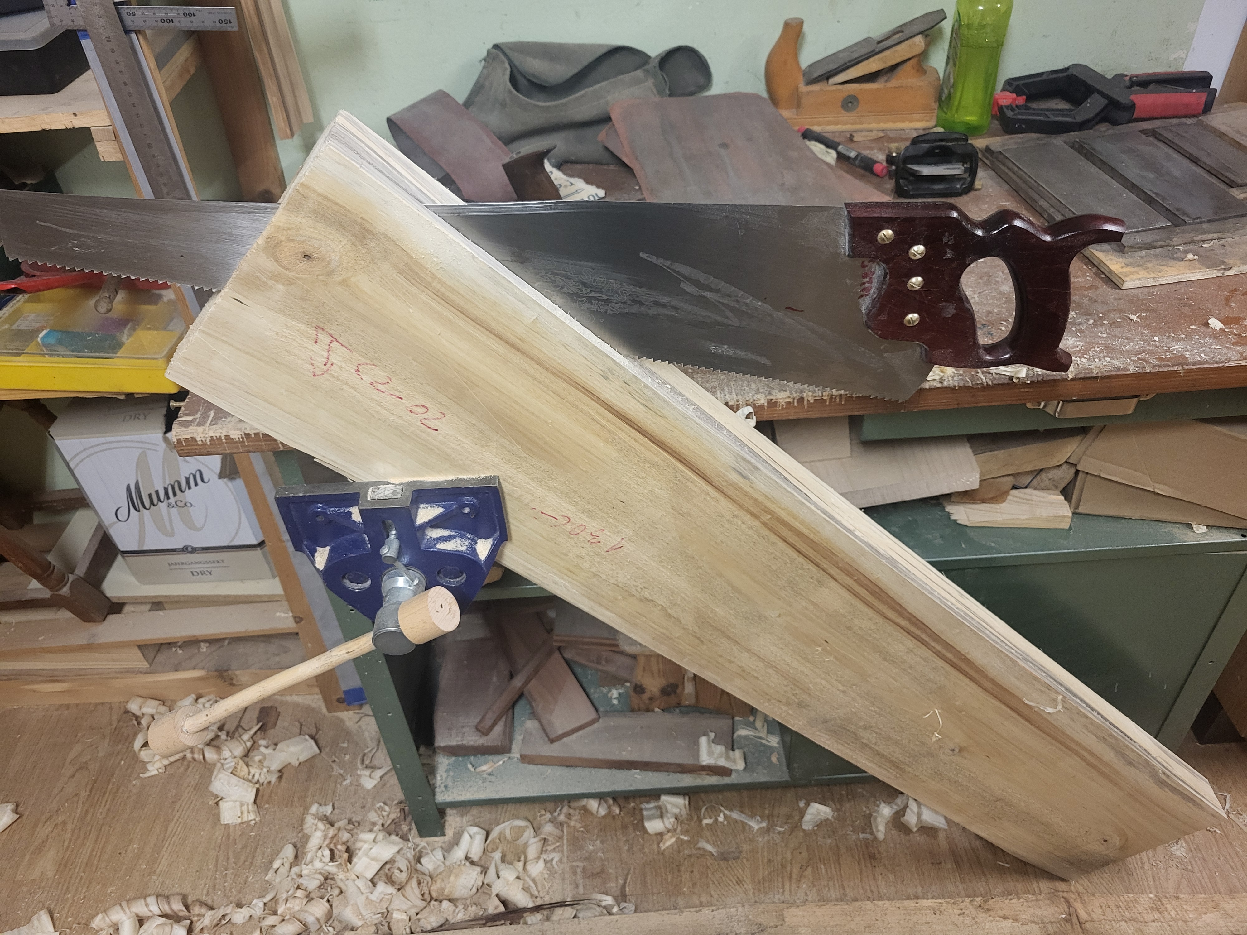

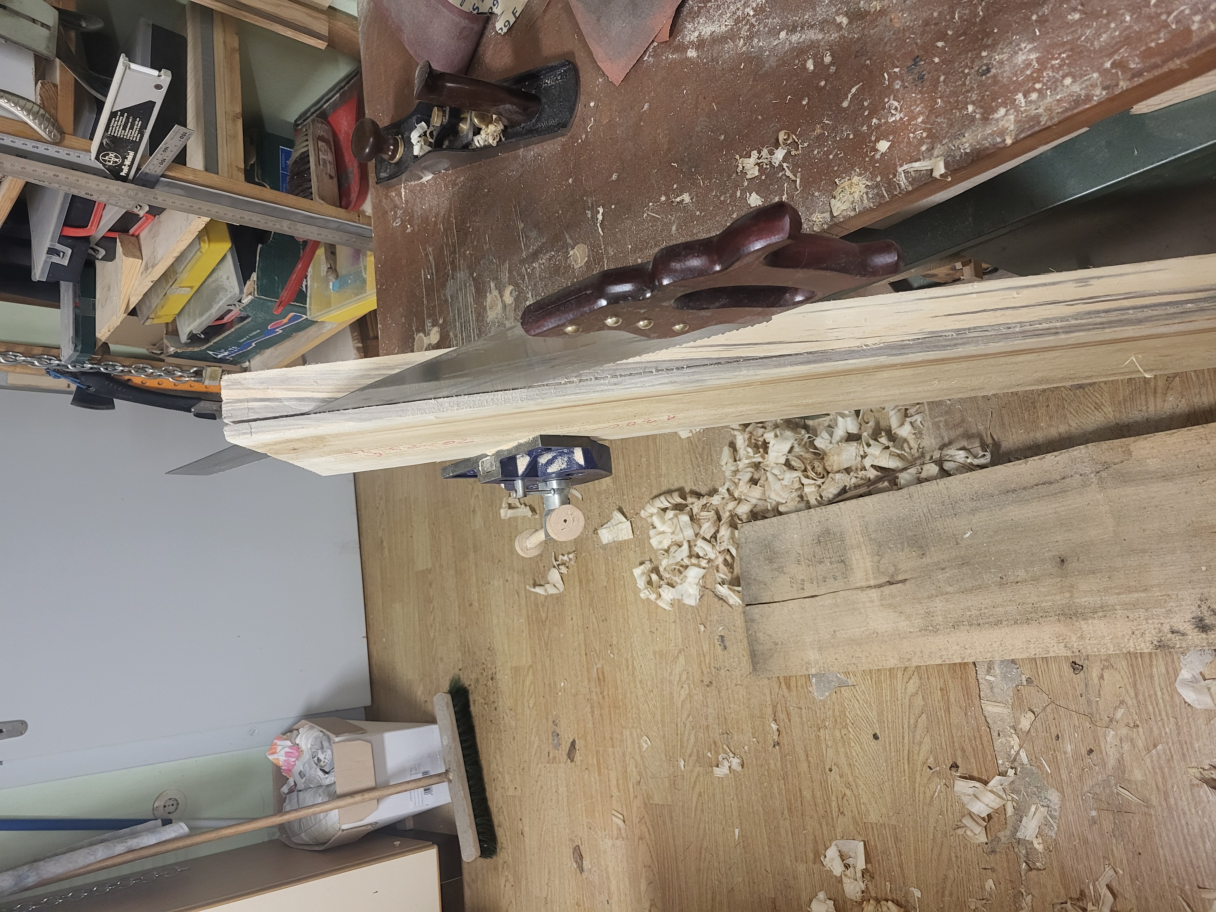

Auftrennen der Pappel Für Rückwand und Böden

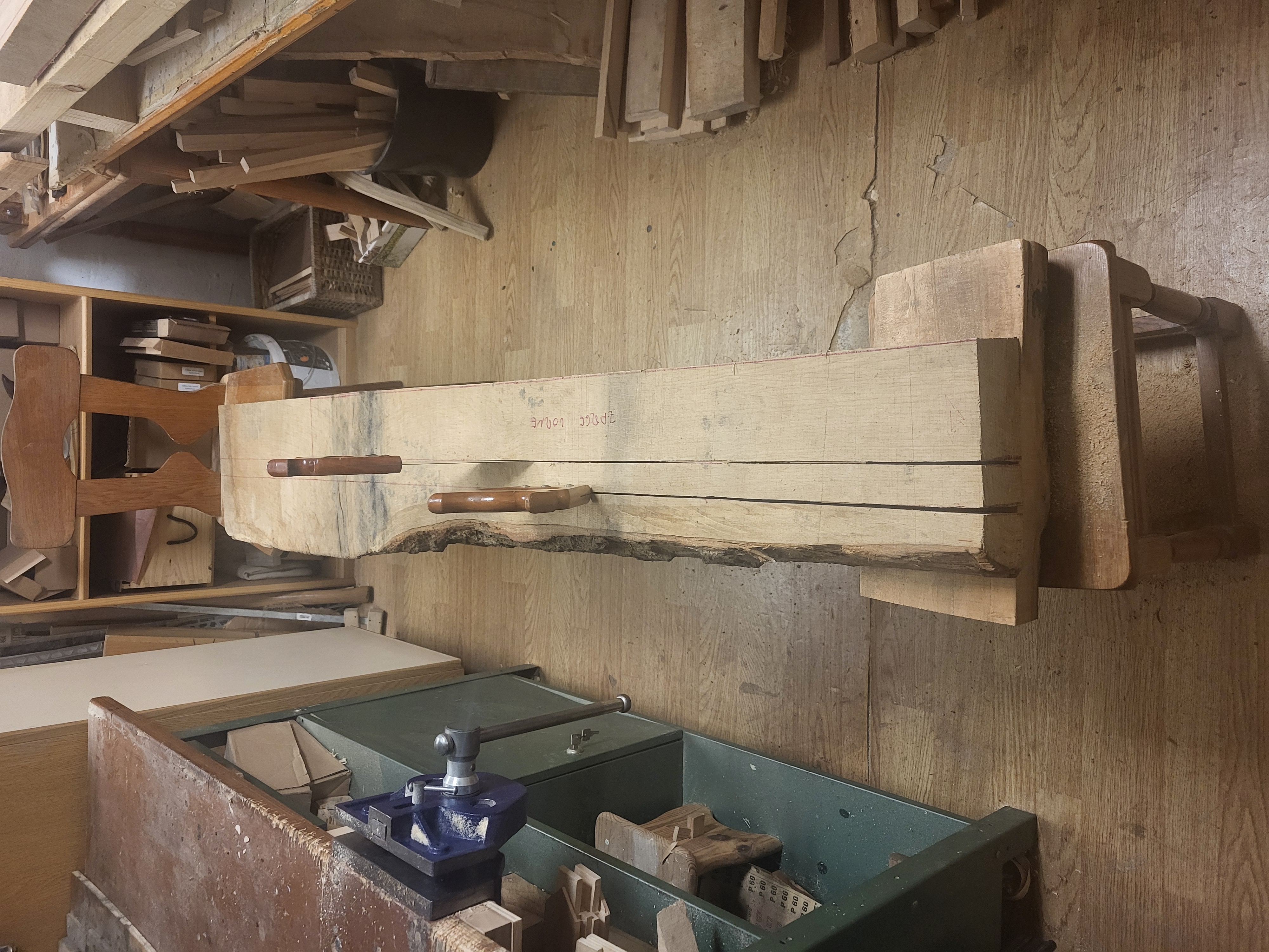

Ich dachte mir...ich schaue ob ich mit zwei Sägen schneller voran komme. :D

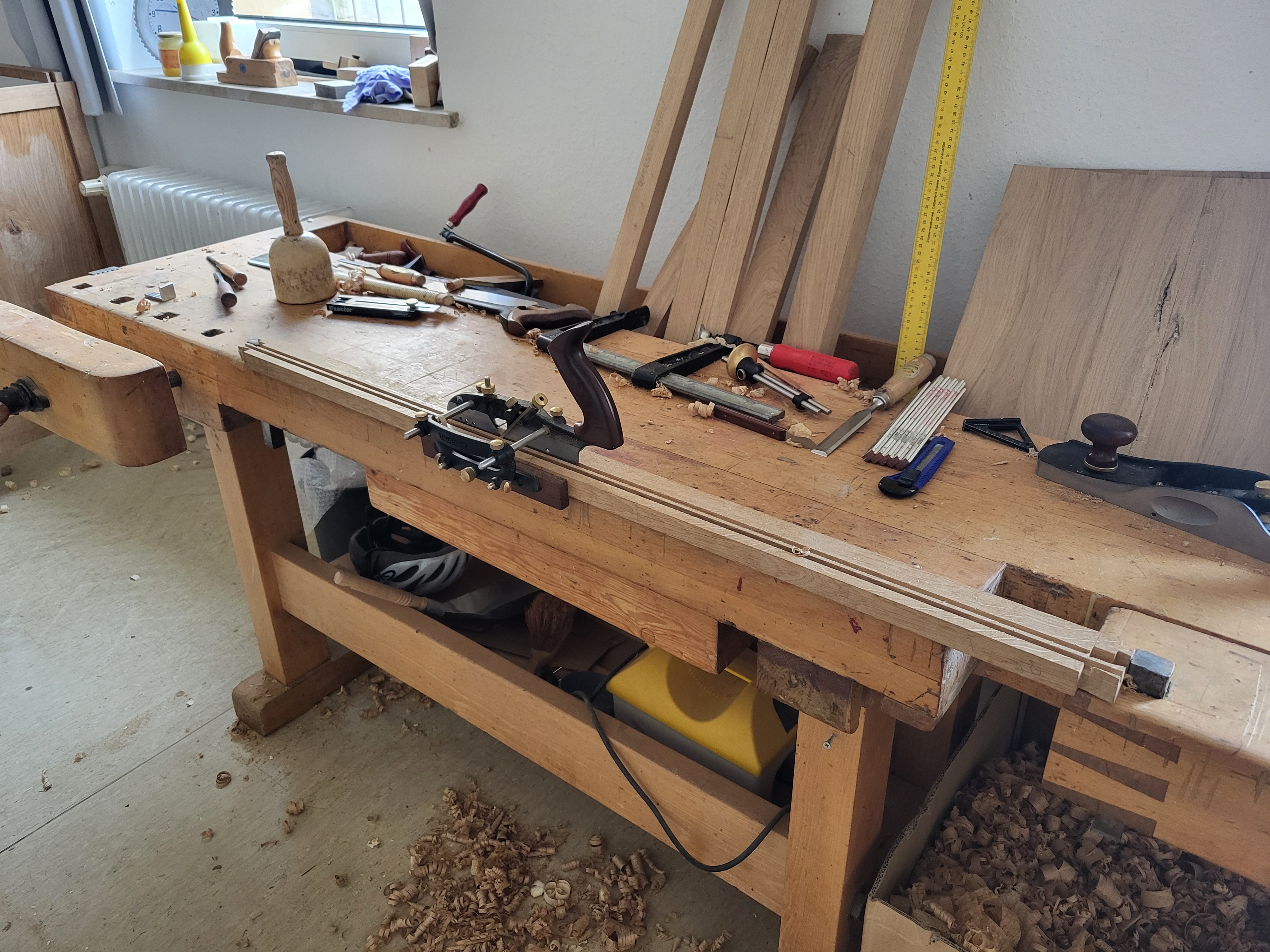

Nuten für die Schiebetüren
