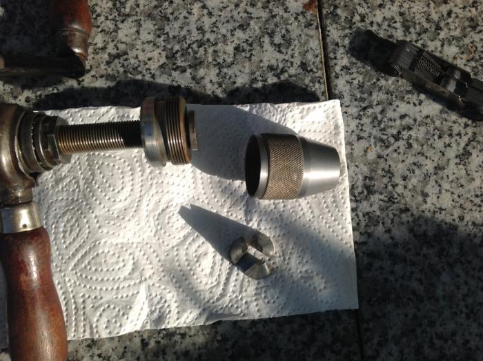

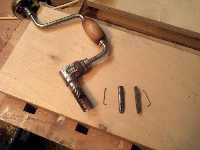

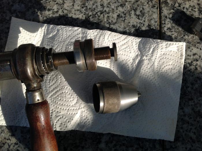

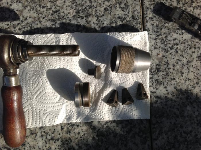

- Beiträge: 188
- Registriert: Di 25. Okt 2016, 14:52
Re: Bohrfutter *MIT BILD*
[In Antwort auf #142264]
Hallo Markus
Bei den bohrfuttern dieser Art sind eigentlich immer Federn verbaut.
Wenn der Innenkonus und die Backen frei von Rost und Narben sind,
so gleiten die Backen recht zuverlässig in der Hülse.
Bei diesem ist im ganz geschlossenen Zustand ein Platz von 8 mm für die Federn
und geöffnet mit einem 8 mm Bohrer sind es etwa 15 mm.
Eventuell könnten noch 10 mm Bohrer passen.
Ich werde den Vorschlag von Claus aufgreifen und mir meterware besorgen .
Gruß Joachim
die Teile ohne Federn
Zustand ganz offen
zustand ganz geschlossen
Hallo Markus
Gruß Joachim
Zustand ganz offen

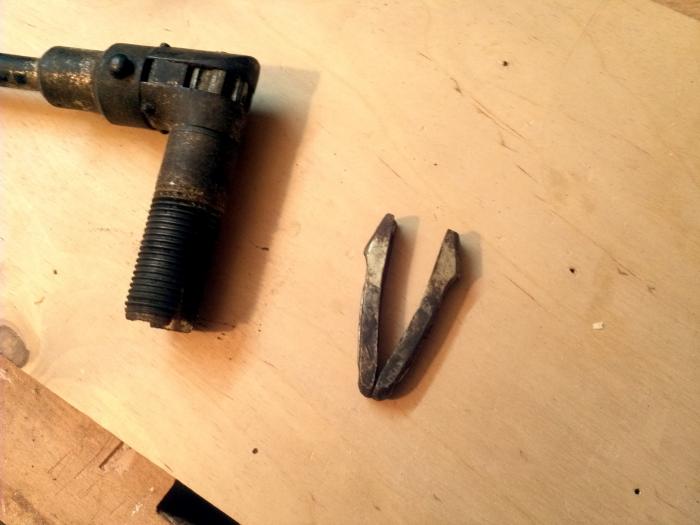

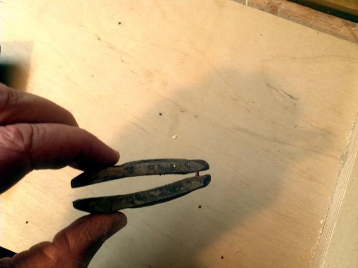

- Beiträge: 1268
- Wohnort: Bad Laer / Remsede
Hallo Joachim,
jetzt habe ich meine Bohrwinden auch mal auseinander gebaut.
Und jetzt weiß ich auch, was bei der einen kaputt ist.
Ber Bügel, der die Backen auseinander hält, ist gebrochen.
Weißt du, wo ich so einen kriegen kann oder wie man den selber machen kann?
Kaputt
Heile
Re: Was leises von einem Lauten
[In Antwort auf #142241]
Hallo Joachim,
Dein Beitrag ist ja schon etwas älter. Vielleicht erreicht es Dich trotzdem noch. Ich habe ein ganz ähnliches Bohrfutter, bei dem eine der Federn gebrochen ist. Weisst Du noch, wie Du es am Ende aufbekommen hast?
Hallo Joachim,
diese Bohrfutter kann man einfachaufschrauben. Das kann sogar mals aus vershen passieren und dann sucht man die Federn.
