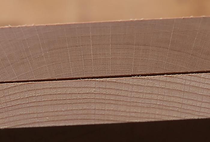

Re: Ihr wolltet den Test - hier ist er - D2 vs PM- *MIT BILD*
[In Antwort auf #150844]
ich reich mal ein Bild nach,dass die Problematik trockenens / feuchtes Buchenholz besser verdeutlicht.
Es wurde jeweils mit der gleichen Hobeleinstellung und dem gleichen Schärfezustand gehobelt.
Das Hobelmesser hat zum Aufnahmezeitpunkt bereits 80 m trockene Hirnholzspäne produziert.
Während bei feuchterem Holz noch eine glatte Oberfläche entsteht sieht man beim trockenen Holz schon deutliche Faserabrisse.
Die Frage ist halt ab wann man mit dem Ergebnis nicht mehr zufrieden ist, Das kann bei Buche bereits nach 50m der Fall sein oder auch erst bei 200m.
Bei anderen Hölzern kann dies allerdings wieder ganz anders aussehen.
Hallo Georg,
Danke.
Ein Dilemma. Wenn man sich Dein Bild anschaut, dann würde ich - von der Oberflächengüte kommend - sagen, dass "unten" schon längst stumpf ist. Wenn dann bei beiden noch ein durchgehender Span kommt, wird's schwierig. Das Thema wollte ich damals damit auffangen, indem ich das Eisen/die Fase in regelmäßigen Abständen fotografiert habe - da sieht man dann schon einen Unterschied. Ich denke, ein entscheidender Faktor dürfte auch die Kraft sein. Wenn Sascha schon von "roten Händen" schreibt, ist das für mich ein Zeichen, dass da jemand entweder das Hobeln nicht gewohnt ist (eher nein) oder aber sehr viel Kraft aufgewendet hat.
Mal losgelöst vom eigentlichen Testaufbau.
Welche Erfahrungen hast Du denn im Werkstattalltag (D2 vs Rest der Eisen); vielleicht bringt uns das ja ein Stückchen weiter?
Vom Ergebnis her kommend kann ich für mich sagen, dass ich meine (Lie Nielsen!) Eisen fast durchgängig gegen Eisen von Gerd ausgetauscht habe - und das bisher nicht bereut habe.
Tom
