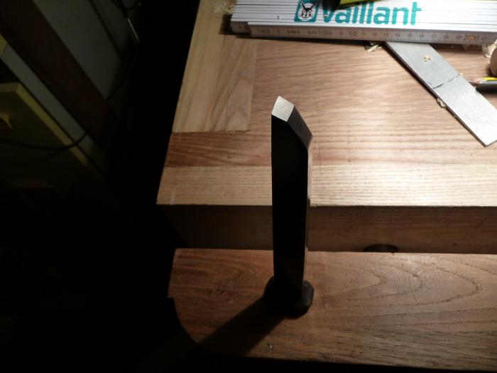

Hallo Max,
davor hatte ich ein wenig Angst, dass dadurch die Schneide unbrauchbar würde. Der Vorbesitzer hat leider, warscheinlich um eine ausgebrochene Schneide zu "verschönern" einfach einen
deutlich steileren Winkel angeschliffen, etwa so wie eine riesige Mikrofase...
Gruß Uli

Re: Lochbeitel /-heft
Hallo Uli,
miss mal den Winkel.
Irgendwo habe ich gelesen, dass viele ihre Lochbeitel bewusst mit 2 Hauptfasen versehen, damit sie bei der vorderen Fasen beim Schärfen nicht so viel Arbeit haben.

- Beiträge: 480
Re: Lochbeitel /-heft *MIT BILD*
[In Antwort auf #146922]
ich glaube, der ist einfach nur versaut, leider. Damit quetscht man doch mehr, als man stemmt, oder?.
Gruß Uli
