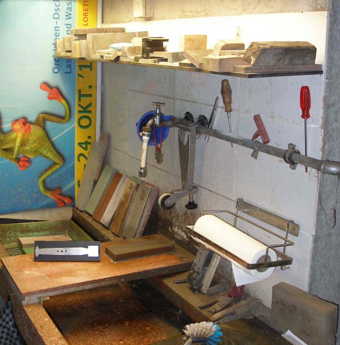

auch mein Schleifplatz ist optimiert worden.
Ich lagere nur die Wassersteine, die ich häufig benutze im Wasser, die anderen und die Diamantplatten werden trocken gelagert.
Mit dem Wasserhahn, kann beim Schleifen, tropfenweise Wasser auf die Steine aufgebracht werden.
Für die unterschiedlichen Eisen habe ich mir Halter gebaut, bei denen mit z.B. einem Dübel und einem Magneten, das Verrutschen der Eisen beim Schleifen verhindert wird.
Die Basis ist eine Siebdruckplatte mit einen Griff.
Geschliffen wird mit folgenden Steinen: 400, 600, 1000 und 6000er Körnung.
Danach ist eine samtene Oberfläche entstanden.
Jetzt geht es auf die MDF Platten mit verschiedenen Diamantpasten: 25, 10 und 2 Micron
Jede Platte wird in einer eigenen Box gelagert, damit es keine Kornverschleppung gibt.

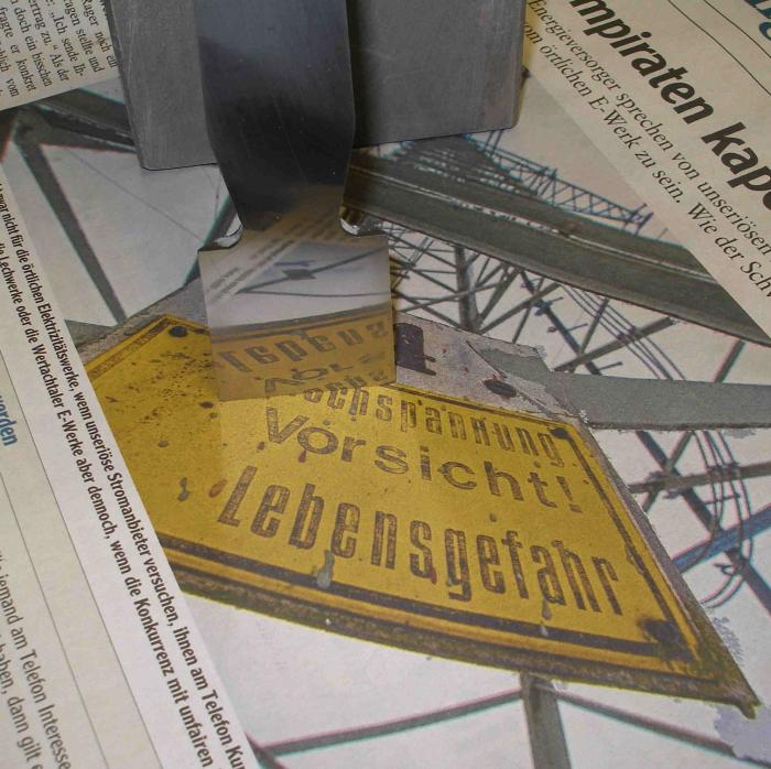

Nach dieser Behandlung sieht die Oberfläche so aus

Zum Schuss wird in mehreren Durchgängen auf einem harten Leder, auf das ein kleiner Tropfen Diamantpaste mit 0,5 Micron verrieben wurde , ohne Druck abgezogen.
Mit dieser Massnahme wird der Restgrat sicher entfernt und es kommt zu keinen Ausbrüchen oder Verrundungen.

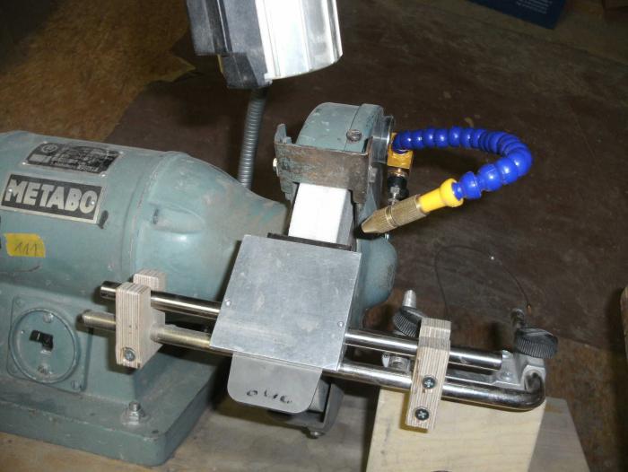

der Vollständigkeit wegen mein aktuelles Vorgehen beim Schleifen von geraden Schneiden. Den 2. Teil, das Abziehen der Spiegelseite und Polieren der Schneide habe ich in der 1. Antwort ja schon dargelegt. Die neue Version unterscheidet sich prinzipell nicht von mein alten Version (s. Link). Trotzdem sind im Laufe der Zeit doch einige Änderungen mit eingeflossen.
Bild 1: Einspannen des Hobeleisen in den Schleifhalter. Neu im Vergleich zur alten Version ist die massivere Ausführung der Schleifführung, die Möglichkeit breitere Hobelmesser einzuspannen, der länger Querstab und die Möglichkeit der Winkelkorrektur
Bild 2: Trockenschliff des Schneidenhintergrundes bis auf etwa 2 mm zur Schneidenkante. Dies ist natürlich nicht bei jedem Schleifen erforderlich.
Bild 3: Der Schleifsteinhalter mit Druckplatte (zur besseren Darstellung Druckplatte zur Seite gekippt)
Bild 4: Schleifen des Hobeleisens. Im Bild Vorschlifff mit einem 500er Stein
Bild 5: Unterlage unter den Schleifstein bei feineren Körnungen (bei 2000er Stein 0,5mm, bei 8000er Stein 1,0mm) Dadurch entsteht eine polierte Schneide von ca 0,5mm.
Ich hoffe, mein Vorgehen ist jetzt klarer geworden und warum es bei dieser Vorrichtung unerheblich ist wie dick die Schleifsteine sind.
Was vielleicht noch zu erwähnen ist, ist die Möglichkeit mit dieser Schleifführung auch ozillierend, also verwischend zu schleifen.
Gruß Georg Pfab
