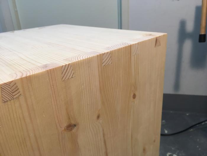

Ich habe so ein ähnliches Projekt kürzlich gemacht. Auch mit Leimholz aus dem Baumarkt.
Habe eine Sägeführung von Veritas benutzt (gibt es beim Hausherren) und das ging super, kann ich nur empfehlen. Das Ausstemmen bzw. putzen ist wirklich ein Problem, selbst mit einem frisch geschärftem Beitel habe ich das Holz nicht ganz sauber schneiden können. Ich habe mir jetzt ein paar Schrägbeitel besorgt und ein erster Test sah sehr vielversprechend aus. Auf den Bilden sieht es etwas besser aus als es in Wirklichkeit ist, insbesondere auf der Innenseite. Aber auch ohne große Erfahrung mit Verzinkungen machbar, wenn man auch mit viel Geduld rangehen muss.

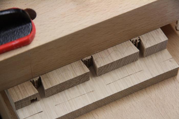

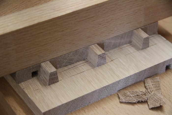

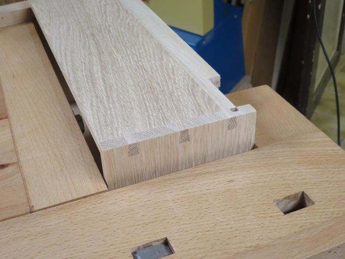

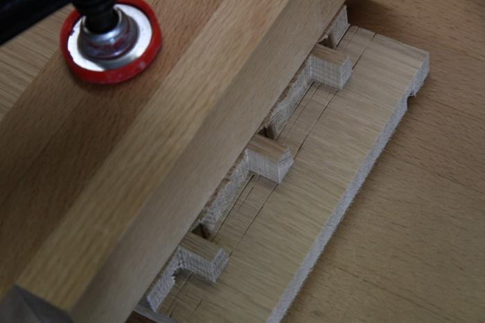

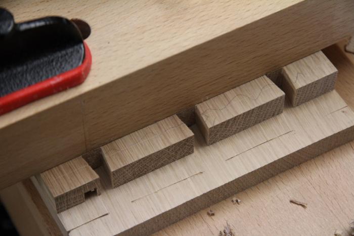

Auch ich habe in der vergangenen Woche meine ersten "Schwalben" gefertigt, allerdings in Eiche. Und geschnitten habe ich mit der Bandsäge, insgesamt 6 Schubladenkästen. Die Fotos zeigen aber nur die Stemmarbeiten. Deshalb poste ich hier mal im "leisen" Forum:
Wenn man korrekt schneidet (egal ob mit der Maschine oder von Hand), erhält man auch saubere Schwalben/Zinken. Das Stemmen war hier überhaupt kein Problem. Bei Fichtenholz wird's allerdings schwierig, weil das Sommerholz der Fichte im Gegensatz zum Winterholz sehr weich ist. Das Sommerholz drückt sich gerne zusammen bevor es sich schneiden lässt. Deshalb kann ich nur bestätigen, was hier bereits ausgeführt wurde: wenn überhaupt Fichtenholz, dann nur mit extrem scharfen Stemmeisen.

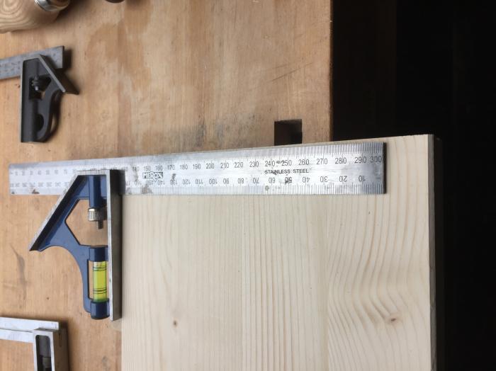

Ein kleiner Zwischenbericht.
Die Baumarktbretter welche ich nutzen wollte waren alles andere als winklig.

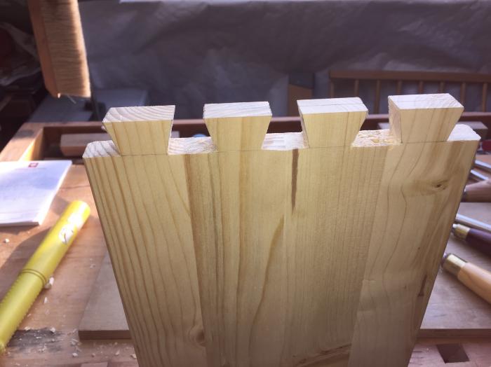

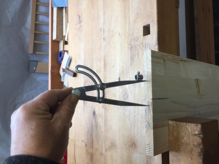

Nach dem Abrichten habe ich auf einer Stirnseite mittig eine Linie markiert und mittels Zirkel (46mm eingestellt) die Lage der Schwalben markiert.
" border="0" alt="">
Mit einer Schmiege dann die Schwalben bis zu einer Abstandslinie (18,5mm) eingezeichnet.
Gesägt mit meiner Feinsäge bzw Laubsäge, verputzt mit Beiteln.
Anschließend mit den Zwischenräumen die Zinken angezeichnet und ebenso ausgesägt und verputzt.
Wie ihr schon sagtet, die Beitel müssen sehr scharf sein um Fichte zu bearbeiten. Bevor ich weiter arbeite werde ich alle Beitel nochmals sauber abziehen.

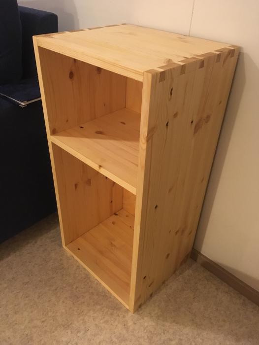

So sieht nun die erste Zinken Verbindung meines Lebens aus, nicht sehr toll, noch einige Fehler, aber ich bin trotzdem stolz.
