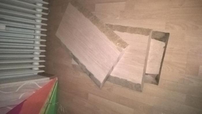

Aber es sollte dann doch kein keilgezinkte Arbeitsplatte sein und so habe ich Timo gefragt, ob er mir was von seiner Trepppe abgibt. Gefühlt ein paar Stunden später hatte ich dann genug vorformatierte Eiche für einen 5 mal so großen Tisch. Zwei der Bohlen habe ich besäumt (Tauchsäge), gefügt (Handhobel) und dann zunächst gehobelt. Nachdem ich gefühlt 7mm von der gesamten Fläche runtergeholt habe (sicher waren es nur 2-3mm) und immer noch Ausrisse zu sehen waren (Trotz aller mir bekannten Abwehrmaßnahmen) habe ich dann ame Ende doch noch mal für 5 Minuten den Bandschleifer angeschmissen.
Die Platte habe ich dann auch mit der Tauchsäge abgelängt und dabei rundrum einen Schräge von 4° angebracht, das Entspricht auch den Winkel der Beine.
Die Platte habe ich nicht mit Nutklötzchen befestigt. Das hätte ich wohl, wenn dieEntscheidung pro Tisch vor dem Verleimen gefallen wäre. Da ging ich aber noch von einem Sperrholzsitz aus, den amn einfach verschrauben kann. In dem Verleimt Gestell wollte ich nicht stemmen. Und eine Fräse nicht auch noch verwenden.
