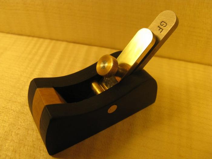

Hier zeige ich den Prototypen, der heute fertig geworden ist. Damit löse ich auch das Bild der Woche KW37 auf, es war die Rändelschraube für die Klappe. Diese und auch die Hobeleisen stammen von Gerd Fritsche. Vielen Dank für die tollen Ratschläge und die Unterstützung!

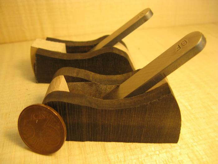

Unterschiedliche Designstudien wurden angefertigt um die richtige Form zu finden.

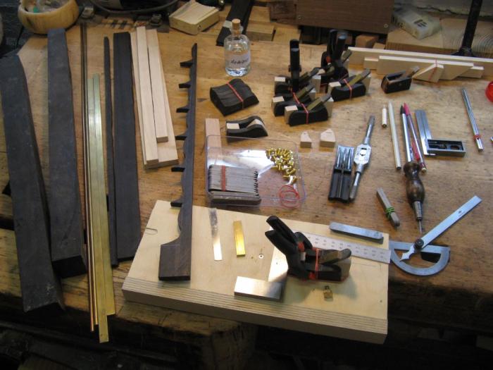

Die Herstellung von mehreren Exemplaren.

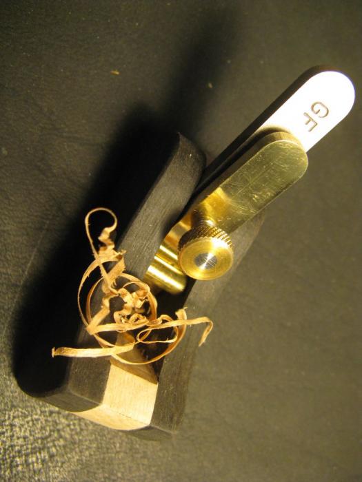

Verleimt, aber noch ohne abschließende Form aber mit der Funktion.

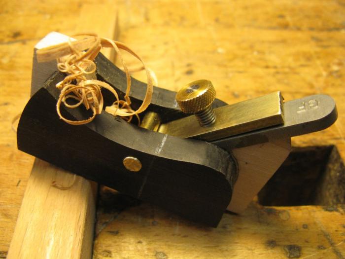

Mit der abschließenden Form.

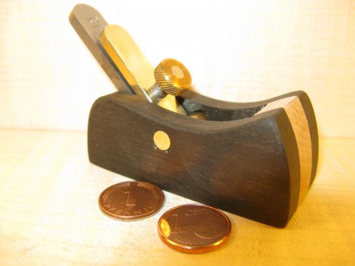

Damit man die Größe erfassen kann, als Pfennig- bzw. Centartikel.;-))
Und mit dem abschließenden Öl.

Erst der Vergleich mit der Centmünze offenbart, wie filigran das Werkzeug tatsächlich ist. Derart kleine Teile so sauber auszuarbeiten, dass sie auch der Fotovergrößerung standhalten, ist alles andere als einfach. Auch Gerd hat sich mächtig ins Zeug gelegt, um solche Minirändelschrauben derart fein auszuarbeiten. Insgesamt: schöne und bei Dir auch sehr gut aufgehobene Werkzeuge. Viel Spaß damit!

Ein ganzer Satz solcher Winzlinge besteht aus wie vielen unterschiedlicher Hobel?

Wie breit sind die Eisen?

In der Tat hilft der Münzen Vergleich, das 5 Cent Stück hier in der Hand ist wahrlich nicht sehr groß.
PS. Wo hast du denn noch den Pfennig her?

meine Grundausstattung umfasst 5 Hobel mit 4, 6, 8, 10 und 12mm Eisenbreiten. Diesmal habe ich mich nur auf 10 und 10,5mm beschränkt, da das die Mehrheit der Anfragen ist. Als Sonderausstattung gibt es aber noch die längs als auch quer gewölbte Hobelsohle. Für die quergewölbte muss ich aber das Eisen entsprechend angleichen. Das ist einiges an Schleifarbeit. Die Pralinchen (Spitzname der Hobel aus der ersten Serie) sind aber tolle Hobel für die feinen Arbeiten. Einen Hobelschrank habe ich bereits, aber diese Miniaturen wohnen in einer kleine Schachtel beim Gitarrenbau. Ja, ich bin sehr froh mit Gerd Fritsche einen Fachmann an meiner Seite zu haben, der mir mit seinen Fähigkeiten und Materialien und Ressourcen immer einen große Freude bereitet, weiter an meinen Herausforderungen zu tüfteln.

das Ebenholz habe ich auch nur teilweise für die Hobel verwendet. Die anderen mache ich aus Grenadill. Das restliche Ebenholz verwende ich für den Gitarrenbau und dann habe ich noch Bedarf an zwei Sonderwerkzeugen. Da werde ich auch berichten. Die Eisen haben 10 und 10,5mm Breite.

ja, das kann ich nur bestätigen. Dieses Sprichwort hat einen festen Platz in meinem Leben. Schön, dass Du es bemerkt hast. Gepaart mit einer nicht alltäglichen Gabe ermöglicht es mir die Herausforderungen zu meistern. Das macht sehr neugierig. Der Pfennig hat einen festen Platz in der Werkstatt, da er einen schönen Radius hat, der als Schablone schnell mal eine Rundung mit einem Bleistiftstrich ermöglicht. Diesen habe ich extra nochmals aufpoliert.
