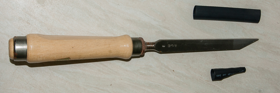

Mir passiert es immer wieder mal - der Schneidenschutz für ein Stemmeisen ist weg oder geht kaputt.
Klar bei FWB gibts preiswerten Ersatz ( http://www.feinewerkzeuge.de/schneidenschutz.html ) für gerade Eisen. Was aber ist mit Lochbeiteln und Konsorten? Da gibts offenbar nichts! Also kleine Bastelei im Elektroniklabor:
Man nehme ein Stück Schrumpfschlauch, das gerade so übers Eisen passt. Mit dem Lötkolben (Kerzenflamme, Gasbrenner, Herdplatte gehen auch) den Schlauch einigermassen auf Form schrumpfen und ein Stück - 5mm - vor der Schneide abschneiden. Das wars dann auch schon.
Oben der Schlauch im Rohzustand
6mm Lochbeitel von ECE (FWB)
angeschrumpfter Schneidenschutz
Kann man sicher schöner machen, aber einen Schönheitspreis braucht das nicht. Für Standardeisen würde ich mir aber wahrscheinlich die fertigen Teile kaufen.
Funktioniert auch für Schräg- oder Hohlbeitel. Schrumpfschlauch gibts in Elektronikbastlerläden. Brauchbar sind auch Sortimente von Reststücken aus verschiedenen Stärken.
