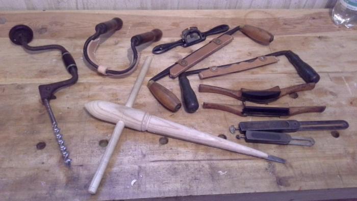

Bis dahin habe ich mal ein Bild der wesentlichen verwendeten (Spezial-) Werkzeuge gemacht:
Von Links nach rechts: Fray-Bohrwinde mit 5/8"-Schlangenbohrer, Faßschaber, selbstgemachter konischer Aufreiber, Schweifhobel, zwei Ziehmesser, ein Travisher (keine Ahnung ob es dafür eine passende deutsche Bezeichnung gibt), ein hölzerner Schweifhobel und zwei Schmiegen. An sonsten habe ich noch einige andere Schweifhobel und Schnitzeisen, einen selbstgebauten Rundhobel(den ich gerade nicht finden kann..) sowie die üblichen Bankwerkzeuge benutzt.

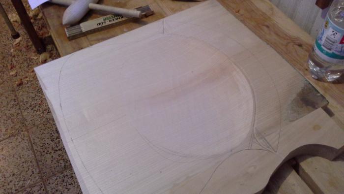

Hier noch ein Bild des Sitzes für den zweiten Stuhl, ist noch nicht sehr weit fortgeschritten:

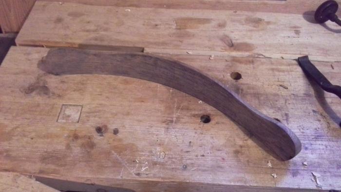

Und ein Bild der noch ungeputzten gebogenen Rückenlehne aus Eiche:
