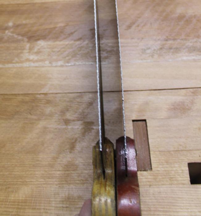

auf dem Bild könnt Ihr 2 fast baugleiche Fuchsschwänze sehen, die ich ersteigert habe. Jetzt möchte ich sie gängig machen.
Das Blatt des oberen Modells ist ca. 0,9 mm, das des unteren ca. 1,4 mm dick.
Beide sind ursprünglich auf Längsschnitte gefeilt. Welchen würdet Ihr für Quer- und welchen für Längsschnitte einsetzen?
LG
Micha

Hallo Michael,
ich nehme mal an, die beiden sind mittellang (etwa 400mm Blatt) und Du willst damit nicht zimmern , sondern sie in der Werkstatt einsetzen.
Ich würde den oberen mit dem vor allem deutlich dünneren Blatt auf Querschnitt feilen. Die Zahnteilung sollte relativ klein sein, etwa 2 bis 2,5 mm.
Der untere wäre für Längsschnitt, mit größerer Zahnteilung (3 bis 3,5mm).
Grundsätzlich ist bei Längsschnittbezahnungen eine gröbere Zahnteilung zweckmäßig, und dazu passt dann ein dickeres Blatt auch besser.
Viel Erfolg!

Hallo Michael,
irgenndwas fiel mir auf.... Bist Du sicher, dass die eine der beiden Sägen ein 1,4 mm dickes Blatt hat? Das wäre ganz ungewöhnlich viel, meine beiden großen Disstons haben gerade mal 1,0 mm. Da bekommst Du unter Umständen schon leichte Probleme beim Schränken mit einer kleinen Schränkzange.
Ich würde mit meinen Zahnteilungsempfehlungen nach nochmaligem Überlegen etwas höher gehen: Querschnitt 2,5 bis 3mmm, Längsschnitt 3,5 bis 4.
Viel Erfolg!

vielen Dank für Deine Antworten. Zunächst einmal möchte ich Deine Vermutung bestätigen. Das dickere Blatt ist nich 1,4 sondern nur ca. 1,14 mm dick. Die Fuchsschwänze sind beide 50 cm lang, machen auch einen sehr soligen Eindruck. Die Blätter sind stabil und machen keine Anstalten, sich zu verbiegen.

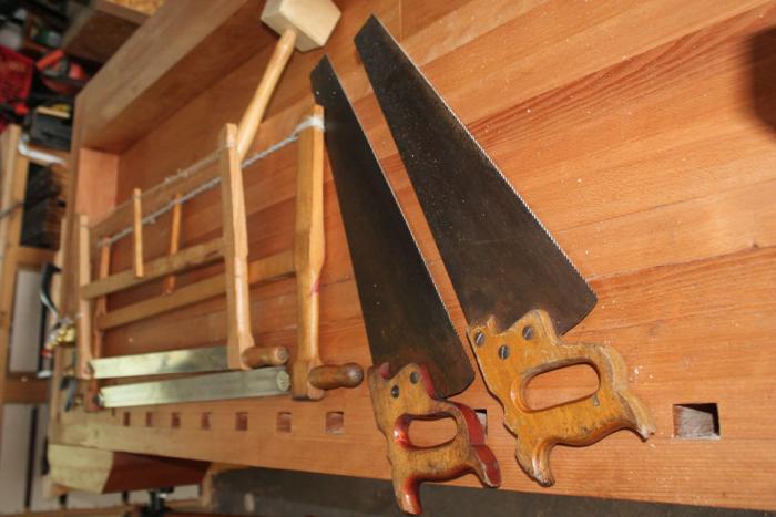

Beide Sägen waren ursprünglich auf LS geschärft. Also habe ich mir gesagt, richte sie ab, schärfe beide und teste sie. Die Zahnteilung habe ich auf je 4 mm belassen. Die Steigung auf 3° geändert und los ging es. Nach dem Schärfen habe ich mit 50 Stößen ein eine Fichteleiste gesägt und muß sagen beide Schnitte waren annähernd gleich tief. Die Leiste war 40 mm dick. Gefühlsmäßig war es aber sehr langsam, also habe ich meine beiden Gestellsägen genommen und dagegen gesägt. Ich habe 2 LS-Sägen eine 70 cm mit 5 mm und eine 60 cm mit 2,5 mm Zahnteilung. Steigung ebenfalls 3°. Hier die Testkandidaten:

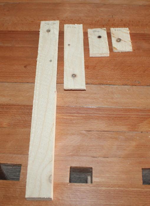

Hier die Schnitttiefen von rechts nach links
Fuchsschwanz 1,14 mm Blatt Zahnteilung 4 mm 3°-Neigung - Schnitttiefe 7 cm
Fuchsschwanz 0,9 mm Blatt Zahnteilung 4 mm 3°-Neigung - Schnitttiefe 7,5 cm
Gestellsäge 60 cm 0,7 mm Blatt Zahnteilung 2,5 mm 3°-Neigung - Schnitttiefe 17 cm
Gestellsäge 70 cm 0,7 mm Blatt Zahnteilung 5 mm 3°-Neigung - Schnitttiefe 36 cm

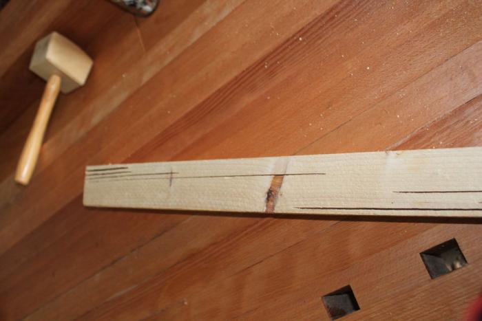

Schnittbilder:
Die Schnittbilder sind bei den Gestellsägen auch ansprechender. Kann eigentlich mit den Rostspuren bei den Fuchsschwänzen nicht zusammenhängen. Das waren noch Spuren von Entrostern, die ich aufgebracht und nicht ordentlich wieder abgenommen habe.
Fazit: Ich kann mir nicht vorstellen bei den Fuchsschwänzen gravierende Fehler beim Schärfen gemacht zu haben. Zumindest hatte ich mir die Zähne nach dem Test nochmals angesehen. Manchmal war auf einem Zahn noch eine ganz minimale Fläche. das traf bei weniger als 10% der Zähne zu. Ich habe beim Schärfen nicht mit der Lupe gearbeitet. Das mache ich bei den Gestellsägen auch nicht. Höchstens bei der 2,5 mm-Säge. Aber die Sägeleistung war schon ernüchternd. Vielleicht hat noch jemand einen Tipp, wie ich das Problem lösen kann, oder habt ihr ähnliche Erfahrungen gesammelt. Liegt es am Stahl? Auch bei den Fuchsschwänzen hat mir die Daumennagelprobe gezeigt, daß sie scharf sind. Auch nach dem Probeschnitt.
