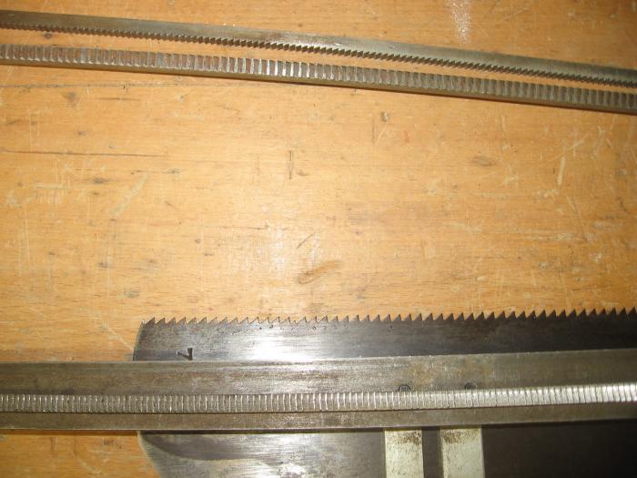

Hallo Leute,

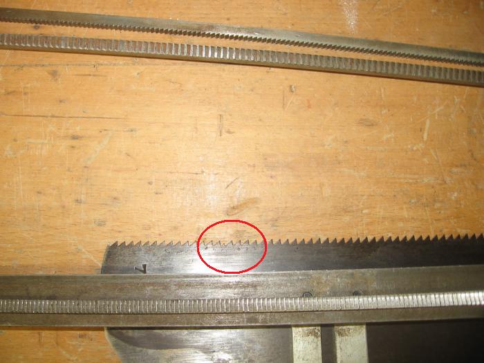

nachdem auch auf woodnet niemand festgestellt hat, dass es sich um eine absolute Rarität handelt, habe ich die Säge heute neu bezahnt.
Leider hat sich der Retoother einmal verschluckt und ist statt zwei Zacken nur einen nach vorn gesprungen. Ärgerlich.
Das liegt im Bereich, der nicht wirklich sägt, also habe ich den Stummel überfeilt und da ist eine Zahnlücke jetzt weiter als die anderen.
Ich denke die sinnvollere Lösung als nochmal 4mm von der Sägeabzutragen.
Das Blatt ist recht weich und lässt sich sehr leicht feilen und stanzen.
Bilder vom fertigen Blatt habe ich jetzt nicht, die kann Volker ja vielleicht machen, wenn die Säge wieder bei ihm ist.
Tom B.

irgendwie fehlt mir da jetzt was. Volker hat dir die Säge geschickt und Du hast sie mit dieser "Maschine" neu bezahnt?
Tolles Teil (Maschine & Säge); wußte gar nicht, dass es sowas gibt. Schande über mich.
Magst Du noch was über das Wunder Teil sagen? Wenn sie die Zähen anarbeitet, werden die dann gefeilt, gesägt, gefräst - gezaubert?
Tom
PS: für Sägenneulinge wie mich - wo muß ich den den falsch angebrachten / verrutschten Zahn mit meinen schlechten Augen suchen? :-)

Hallo Tom,
ein Retoother stanzt die Zähne, danach müssen sie noch gefeilt werden.
Hier die Anleitung der Maschine:
http://pedder-altedamenauskiel.blogspot.de/2010/11/anleitung-foley-belsaw-retoother-385000.html
Bei Volkers Säge ging das sehr gut. Unsere Modernen Blätter sind wesentlich
härter oder zäher, leider gleichtzeitig nicht ganz so steif.
Hier der Schluckauf umrandet:

Für unsere Blätter arbeite ich an einer anderen Stanzlösung. Zurzeit feile ich sie aber komplett,
was recht aufwändig ist. Aber sonst laufe ich Gefahr, den Retoother zu schädigen.
