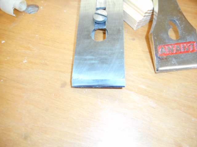

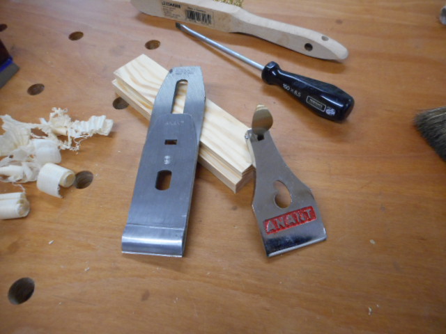

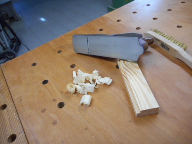

Kraftschik Gustav
Beiträge: 66
Re: Eisenhobel von Anant - Indien. Dickeres Eisen? *MIT BILD*
[In Antwort auf #140089]
Ich Danke allen für Ihre Infos
Habe mich jetzt 1 Tag mit dem Hobel beschäftigt. Das größte Problem war der Spannbrecher, also feilen und wieder feilen. Die Sohle abgerichtet und poliert. Die Infos, die ich im Forum fand, waren sehr hilfreich.
Anbei Fotos
Heute ist das neue Eisen und der Spannbrecher gekommen, werde darüber berichten.
