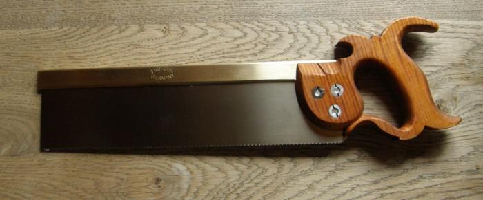

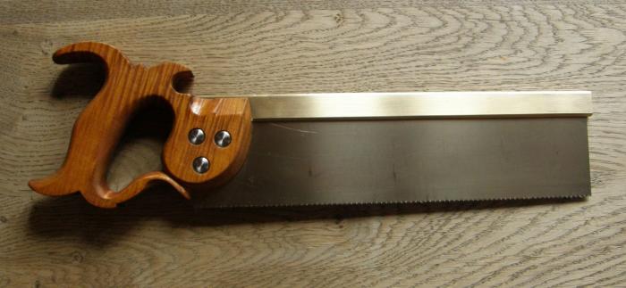

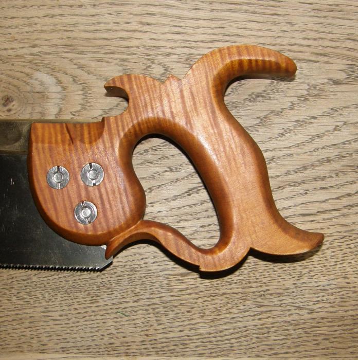

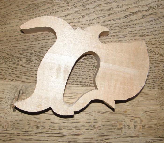

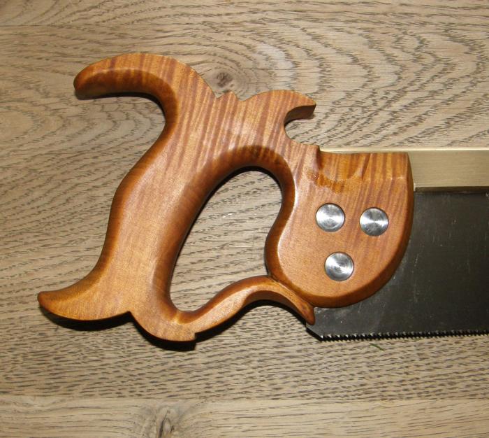

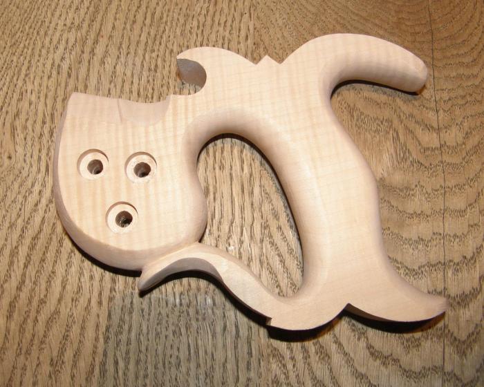

wie schon Friedrich in einem Beitrag schrieb, Sägenmachen kann süchtig machen. Hier mein neustes Ergebnis, als Vorlage habe ich einen alten Sägegriff der Fa. Sorby gewählt.

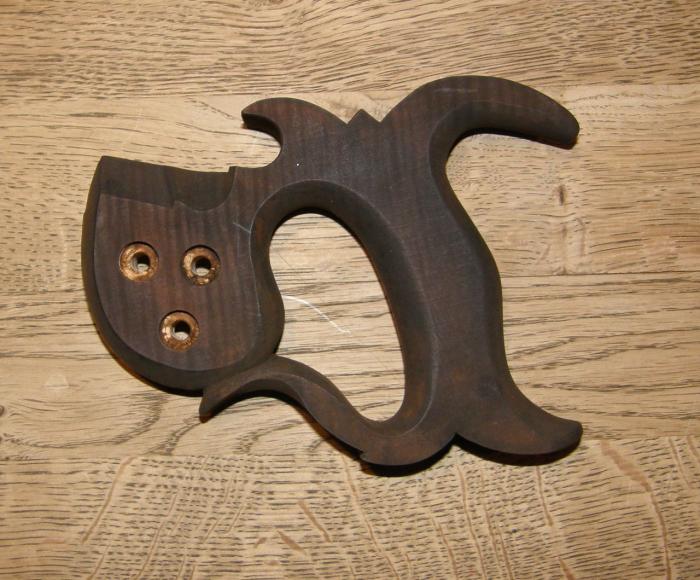

Zum Herausheben der Struktur des wimmrigen Ahorns habe ich eine alte Technik ausgegraben.
http://www.youtube.com/watch?v=3AdcbfVOksg
Als Beize nach der Säurebehandlung habe ich in Wasser gelöstes KaliumPermanganat genommen.
Vorsicht beim Nachmachen. Gummihandschuhe und Schutzbrille sind Pflicht.
Gerd.

Re: ....und das Produkt kann sich sehen lassen!
Sieht sehr gut aus! Respekt.
Geschmacksache: Warum blieb der Griff nicht hell? Mir würden solche hellen Griffe sehr gut gefallen.

Hallo Gerd,
ich habe den Südstaatler nicht wirklich verstanden. Was trägt er da auf?
Sehr schöne Säge! rundest Du die Spitze des Rückens noch ab?

Traditional Aquafortis finish
Beitrag von Gerd Fritsche »
ich fand das Video einfach lustig, mit den vorbeifahrenden Trucks im Hintergrund und der Unterbrechung durch das Telefon.
Er hat Aquafortis aufgetragen. Das ist eine Mischung von verdünnter Salpetersäre unter Zugabe von Salzsäure mit Eisenionen.
Danach wird mit einem Heissluftgebläse oder einem Propan Brenner erwärmt und mit Soda neutalisiert.
Ich habe die Salzsäure weggelassen und nur mit Salpetersäure gearbeitet.
Gerd.

willkommen bei den Süchtigen. Das ist ein sehr schönes Exemplar geworden und dabei auch noch experimentell das Holz veredelt. Sehr schön!
