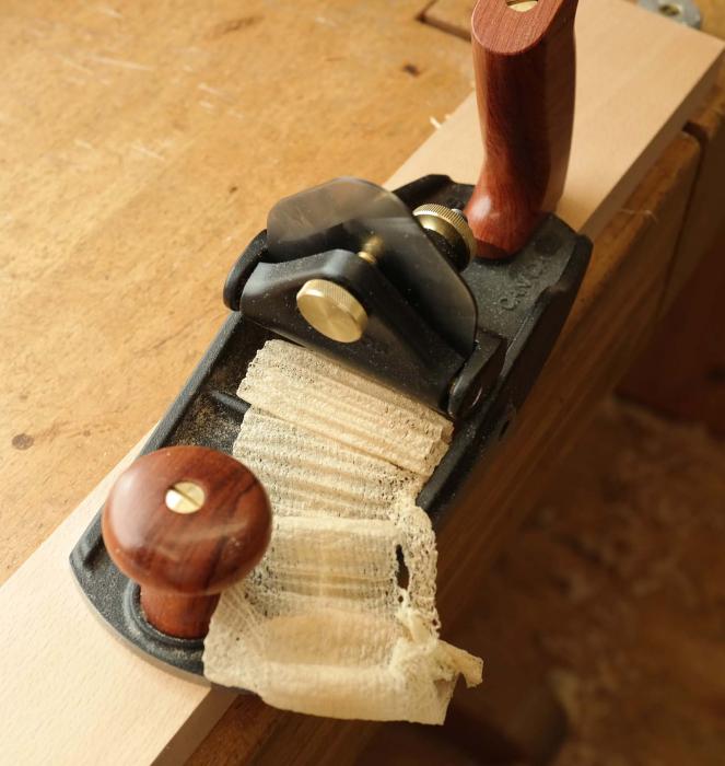

Entsprechend dieser Anleitung habe ich auch das Eisen fast senkrecht gestellt, nur etwa 5° nach vorn gekippt. Mit dieser Geometrie des Grates und Neigung des Eisens ist die Umlenkung des Spanes relativ schonend, die Stauchkraft im Schnitt klein. Und so erhielt ich auf Hartholz (Buche) einen schönen durchgehenden Span und eine sehr gleichmäßig glatte Oberfläche- die fühlt sich allerdings deutlich strukturierter an als eine gehobelte, also weniger glatt.
Auf Nadelholz (Kiefer, annähernd Tangentialschnitt) war des Ergebnis erheblich schlechter. Und was ich erstaunlich fand: Ich war (obwohl weder schwächlich noch ängstlich) kaum in der Lage, den Hobel über das Kiefernbrett zu schieben, auch bei wirklich dünnem Span.

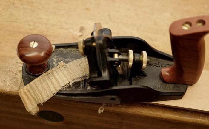

Nach langem Überlegen ist mir klar geworden, warum dieser Ziehklingenhobel so viel mehr Kraft braucht als mein „Furnierschabhobel“ (Stanley 80er- Nachbau). Dessen Eisen ist nur wenig schmaler, aber mit 1,2mm viel dünner und lässt sich wirklich leicht durchbiegen, man schneidet damit einen schönen Span der zu den Seiten auf Dicke Null ausläuft. Beim 112er hatte der Span die volle Breite und auf der ganzen Breite die volle Dicke auch mit kräftig angezogener Durchbiegeschraube. Damit ist der Spanquerschnitt und somit der Kraftbedarf viel größer.
Warum funktionierte das mit der Eisendurchbiegung beim 112er nicht? Da kommt Einiges zusammen. Das Eisen des 112ers ist deutlich dicker, darum steifer, und wird außerdem von der dicken Klappe am Durchbiegen gehindert. Vor allem aber: Bei fast senkrechter Stellung des Eisens wirkt sich eine Durchbiegung des Eisens nur minimal auf die Spandicke aus.
Darum habe ich dann das Eisen (wie das auch beim 80er ist) etwa 20 – 25° nach vorn geneigt und den Grat mit lambda ungefähr 10° angezogen. So funktioniert alles wie gewohnt, auch der Kraftbedarf lässt sich über die Durchbiegung des Eisens steuern- nicht ganz so leicht wie beim 80er, aber es geht. Das folgende Bild zeigt einen schon sehr schmalen und dünnen Span, um den Unterschied deutlich zu machen.
