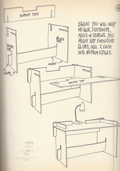

Schreibtisch *MIT BILD*
Beitrag von Gerd Fritsche »
Hallo Dieter,
ich glaube hier ist das Richtige für dich.
Ich habe drei solcher Schreibtische an einem Wochenende für meine Kinder gemacht und sie leben immer noch.
Als Material habe ich eine 18 mm Multiplex Platte genommen und es gibt keinen Abfall.
Falls du die Masszeichnung für den Zuschnitt haben willst, bitte schreiben oder anrufen.
