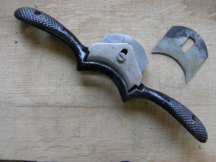

Hobeleisen für den Schinder von Udo. *MIT BILD*

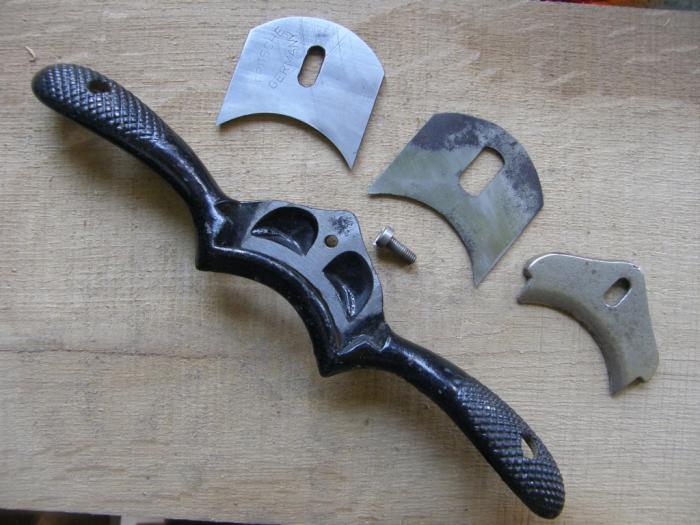

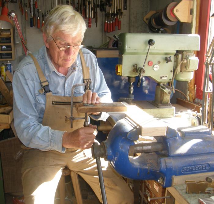

es ist garnicht so schwer ein Hobeleisen aus ölhärtendem Stahl selbst herzustellen. Der ungehärtete Stahl lässt sich auch mit einer Laubsäge gut bearbeiten.

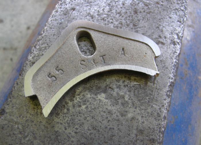

Ich habe nach dem originalen Eisen die Form auf ein 3 mm starkes Stück 1.2842 übertragen, gebohrt und ausgesägt.

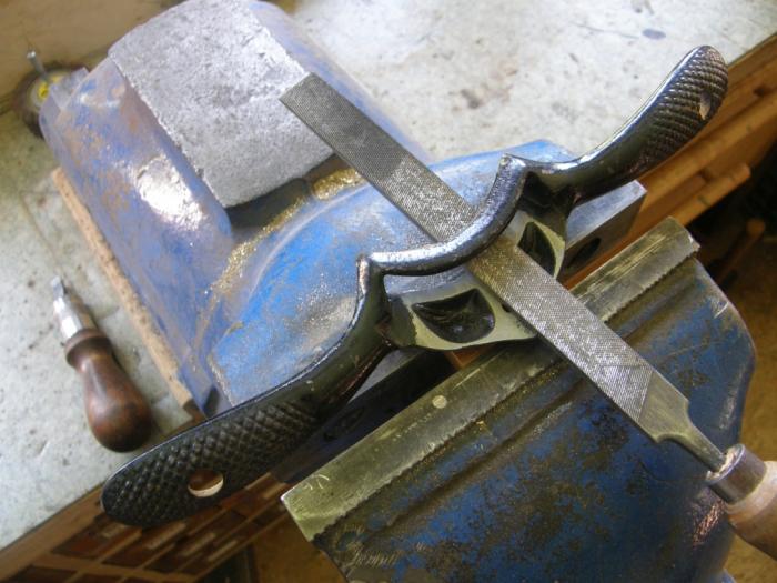

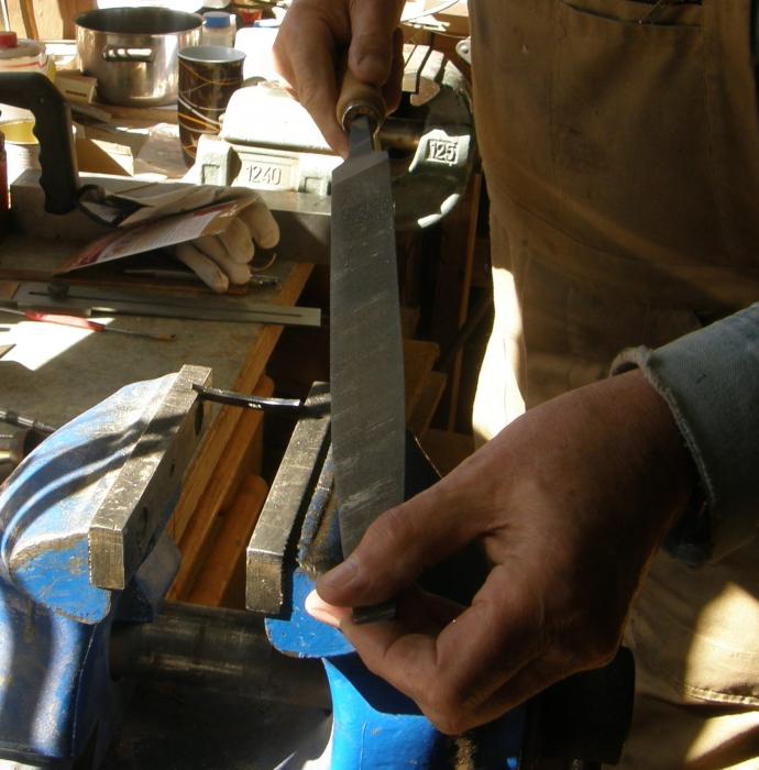

Das ausgesägte Messer im Winkel von 35° zur Senkrechten in den Schraubstock gespannt
und die Schräge grob vorgefeilt.

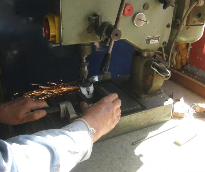

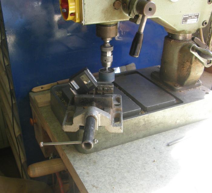

Jetzt das Eisen in der Bohrmaschinenschraubstock gespannt, wieder mit 35°
und bei 4800 1/min nach Anriss geschliffen.
Härten mit Gasbrenner bei ca 820°, abschrecken in einem Topf mit altem Motorenöl und anlassen im Backofen bei ca 220°.

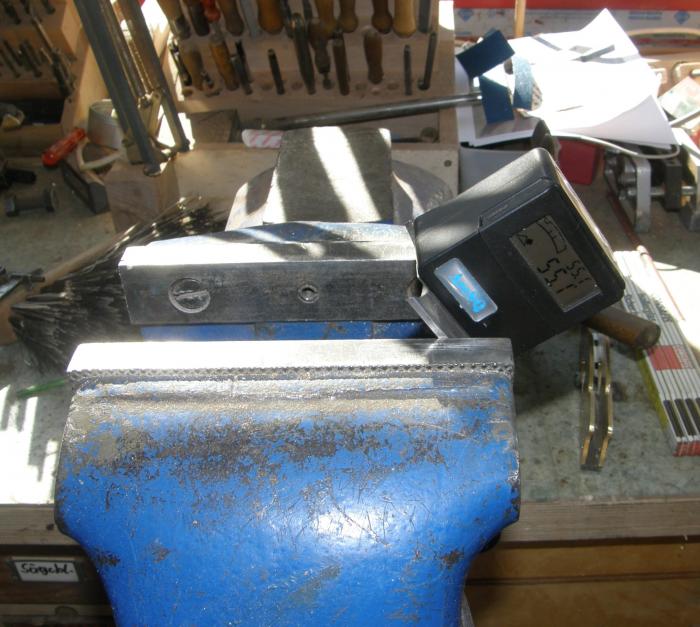

Jetzt die Bettung und die Klappe ebnen
Spiegelseite und Fase schleifen

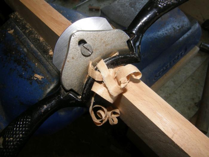

Der Schinder arbeitet jetzt viel besser als mit dem alten (bei Udo war das Eisen 1,5mm und bei mir 2 mm stark) Eisen.
Diese Eisen aus dem Ölhärter sind zwar nicht mit meinen Strandard, den D2 Messern, gleichzusetzen aber erfüllen auch ihren Zweck.

Und wie hast Du die Fase geschliffen?

Die Fase habe ich, wie du sehen kannst, mit dem Schleifzylinder in der Bohrmaschine vorgeschliffen und dann mit einem 15 mm D Wichita Schleifstab abgezogen

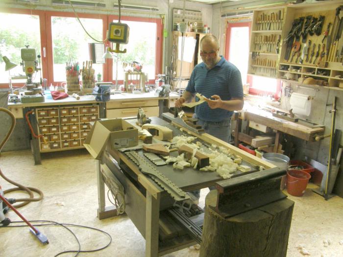

Hallo Udo und Tom,
vielen Dank für eure Beiträge, meine Werkstatt ist unter der Terrasse und mit dem Nebenraum ca. 65 m² gross.
Da bei meinen Hobeln das meiste in Handarbeit passiert, brauche ich keine grössere Werkstatt. Im Vordergrund die Bauteile einer Rauhbank mit 28 Zoll Länge und auf jeder Seite mit 19 Schwalben.
Klaus, Wolfgang, Timo und Pedder und einige andere haben schon bei mir Hobel gebaut. Hier ein Bild von Conger, der mich auch schon ein paar Mal besucht hat.
Gerd.
