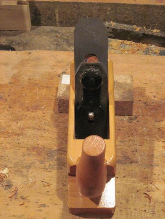

es ist zwar schon 3 Tage her, seit Du das Thema Hirnholz bestoßen angesprochen hast, aber ich bin erst heute Nachmittag in die Werkstatt gekommen um was auszuprobieren.

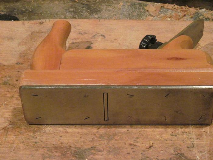

In meinem Hobelfundus befindet sich ein ULMIA Hirnholzbestoßhobel. Den habe ich aber nicht „bewusst“ gekauft, sondern im Rahmen einer Schreinereiauflösung vor ein paar Jahren, zusammen mit einigen anderen Hobeln, mitgenommen. Ich wusste lange Zeit nicht, was das für ein Spezialhobel ist (Eisenbreite 45 mm, klassischer Holzhobelkörper und als Hobelsohle eine aufgeschraubt 3mm Stahlplatte, 220 mm x 60 mm Hobelkörper und ca. 1300 g schwer, Sohle und Wangen absolut rechtwinklig, Bettungswinkel des Eisens 49-Grad) bis ich einen ULMIA-Katalog auf der Suche nach einem Eisen für diesen Hobel durchgeblättert habe.
Heute mittag nun folgendes probiert:
* Original ULMIA-Eisen mit 25-Grad Hauptfase und 30-Grad Mikrofase sowohl „freihändig“ als auch in der Stoßlade: Man braucht ganz schön Kraft zum Schieben des Hobels und statt Spänen gibt’s eher „Holzgries“ (Kiefer und Kirsche), die Schneide hat sich relativ schnell „umgelegt“
* Ein 45 mm ECE-Eisen (ist ca. 0,5 mm dicker als das ULMIA) mit 25-Grad Hauptfase, 30-Grad Mikrofase und ca. 13-Grad Rückenfase: Wesentlich weniger Kraftaufwand zum Schieben des Hobels und „echte“ Späne (Kirsche), kein „umlegen“ der Schneide feststellbar
* Zum Vergleich dazu mein ANANT Blockhobel (12-Grad Bett) mit STANLEY-Eisen (25-Grad Hauptfase und 50-Grad Mikrofase), allerdings nur „freihändig“: läuft sehr gut und willig übers Hirnholz
Das ECE-Eisen mit den oben angegeben Winkeln verwende ich in besagten Hirnholzbestoßhobel seit einiger Zeit zum bearbeiten „schwieriger“ Hölzer (da bin ich drauf gekommen, als Du auf eine Frage meinerseits bezüglich Bearbeitung solcher Hölzer gesagt hast, dass Du am Flachwinkler zu diesem Zweck eine größere Mikrofase anschleifst!)

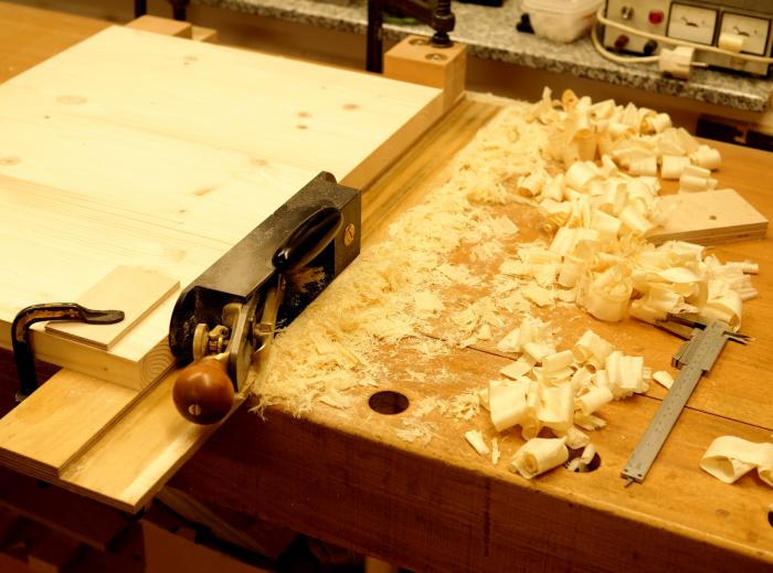

Mein Problem war die mangelnde Schnitthaltigkeit von LN- A2- Eisen im #9 beim Bestoßen von Nadelholz mit der Stoßlade. Mit 25° Keilwinkel (bei 20° Bettungswinkel also 45° Schnittwinkel) ging da gar nichts, die Schneide klappte um. Ich benutze den jetzt mit 25° geschliffen, 30° Mikrofase, 5° 2. Fase von der Rückseite. Das sind immerhin 35° Keilwinkel, und damit geht es, bei allerdings unbefriedigender Standzeit (immer auf Nadelholz bezogen!).
Gerd Fritsche war optimistisch, dass seine Eisen das besser könnten. Ich habe mir eines bei ihm gekauft. Das GF- Eisen war mit 25° geschliffen und auch abgezogen. Es versagte beim Bestoßen von Kiefernholz genauso schnell wie das LN- Eisen mit 25°, aber nicht durch Umbiegen, sondern durch Ausbrüche. Ich habe es dann mit einer 30°- Mikrofase versehen, also 30° Keilwinkel. Ergebnis: Erheblich besser, aber immer noch kleine Ausbrüche. Es ist deutlich härter als das LN- Eisen, man merkt das beim Schärfen. Es schärft sich aber gut.
Jetzt habe ich eine Arbeit, wo ich in größerem Umfang Nadelholz bestoße: Ein Vorratsschrank für den Hauswirtschaftsraum, mit Apothekerauszug usw. Ich habe mich entschlossen, den aus 28er Fichte- Leimholz zu machen. Ich habe mir Platten von ordentlicher Qualität (durchweg recht feinjährig) besorgt. Da müssen dann Bauteile bis 2000 x 600 (mm) exakt winklig und sauber auf Länge gebracht werden. Auf der Kreissäge geht das nicht, dazu ist zu wenig Platz. Ich säge so gut es geht mit der Stuchsäge und bestoße dann die Schnittfläche auf meiner Stoßlade für große Teile:
Hier kann ich jetzt die beiden Eisen vergleichen, weil genug gleichartige Arbeit vorliegt. Ich habe das zweimal gemacht. Das Ergebnis erscheint mir eindeutig, die Methodik genügt aber wissenschaftlichen Ansprüchen sicher nicht.
Beide Eisen wurden geschärft mit 25° geschliffener Fase, 30° abgezogener Mikrofase, 5° abgezogener 2. Fase
Nach etwa dem gleichen Arbeitsumfang (ca. 40 000 mm³ Fichte- Stirnholz) erscheint unter der 10- fachen Lupe
das LN- Eisen (A2) noch funktionsfähig, aber stellenweise gibt es schon wieder leichtes Umbiegen der Schneide
Das GF- Eisen minimal abgestumpft, aber weder umgeklappt noch ausgebrochen, sicher noch lange voll benutzbar.
Testurteil: Ich empfehle Gerd Fritsches Eisen.
Weitere Schlussfolgerung: 37° Schnittwinkel (beim Bestoßen von Nadelholz mit dem Flachwinkler sind offenbar nicht möglich, jedenfalls nicht wenn das Eisen gerade eingebaut ist. Und, nein, ich probiere jetzt kein pm- Stahl- Eisen aus.

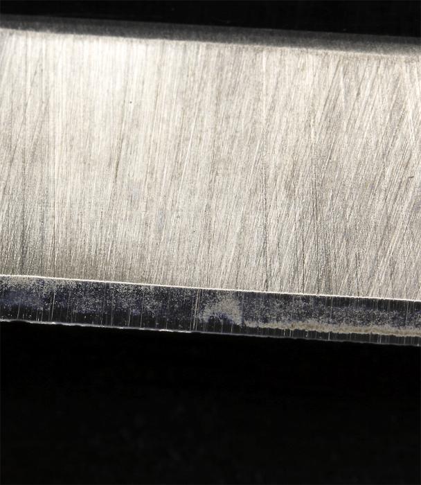

Nach meinem Empfinden gebe ich Bernhard Recht, du hast zwei Montagseisen erwischt. Mir ist das Eisen bei meinem LN9 nicht durch mangelnde Schnitthaltigkeit aufgefallen. Und ein paar zum Vergleich hängen ja im Schrank. Ich habe mal ein Foto vom 9er Eisen angehängt, man sieht die Mikrofase ganz gut vergrößert. Der helle Streifen vorne ist die Schnittkante, die Ausbrüche aufzeigt und auch umgelegte Abschnitte. Damit hoble ich noch Späne. Hätte ich allerdings eine Arbeit vor mir, würde ich schärfen - jetzt nach gefühlten zwei Jahren. Die Mikrofase ist mehr als 1 mm breit, sie wurde wiederholt angebracht - Tormek sei Dank. Das Eisen hat so Nussbaum, Kirsche und Eiche bestoßen.
Trotzdem Glückwunsch zum neuen Eisen von Gerd. Nichts ist ärgerlicher als weiche Eisen.
