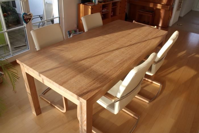

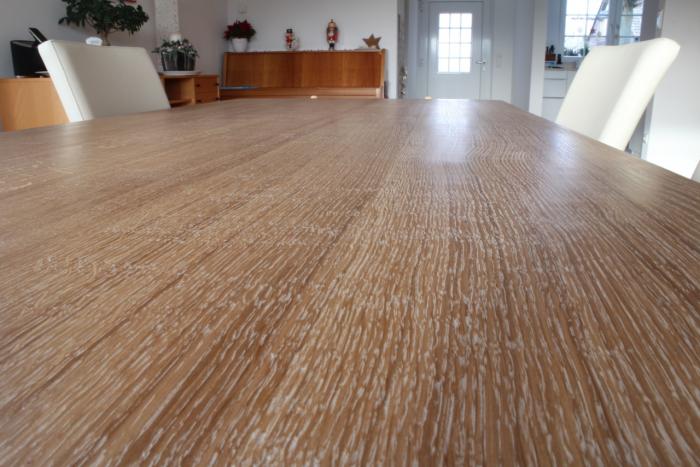

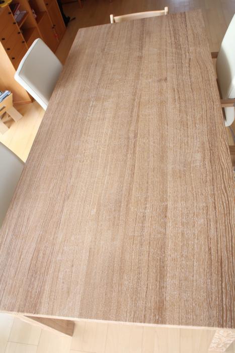

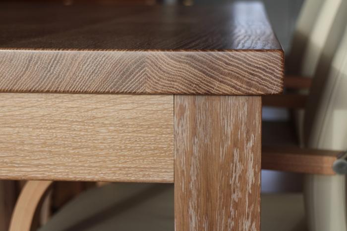

Re: Tisch noch keinen Tag alt und schon das Finish *MIT BILD*
[In Antwort auf #136697]
vielen Dank für alle Tipps. Ich möchte noch kurz ein paar Bilder des endgültigen Tisches zeigen. Ich habe den "Schaden" behoben, indem ich die Tischplatte mit 240 leicht geschliffen und anschließend eine dünne Schicht klares Hartwachsöl aufgetragen habe. Jetzt gefällt mir die Oberfläche ganz gut. Ich spiele noch mit dem Gedanken, wie in Heikos Video gezeigt, etwas Polieröl aufzutragen. Veronikas Hinweis auf die Empfindlichkeit macht mir etwas Sorgen. Danke für die Info.
Besten Gruß
Bastian
Besten Gruß
Bastian

Hallo Bastian,
die fleckigen Stellen hast du wieder gut weg bekommen, auf den Bildern kann man nichts mehr davon erkennen!
Hast du für das Holz mit Pigmentöl behandelt? Auf den Bildern wirken die Poren sehr hell oder weiß gefüllt.
Hallo Christoph,
danke, der Fleck ist tatsächlich kaum noch zu erahnen. Insgesamt erscheint mir die Oberfläche allerdings relativ stumpf und uneinheitlich. Daher auch meine Überlegung, ein Polieröl zu verwenden, wie Heiko es tut.
Zu der Frage nach Pigmenten im Öl: Ich habe zweimal weißpigmentiertes Hartwachsöl und einmal tranparentes Hartwachsöl, beide von osmo, verwendet. Die genauen Produktbezeichnungen und -nummern stehen in einem früheren Beitrag.
Besten Gruß
