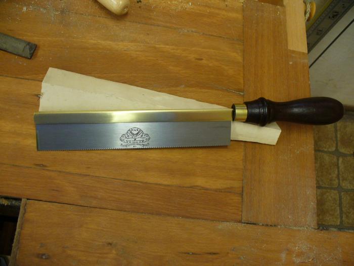

So kam die Pax zu mir - auf den ersten Blick ein stimmiges Werkzeug mit dekorativem Schriftzug auf dem Blatt, Messingrücken und Palisandergriff. Hübsch. Aber sägen konnte man damit so kaum.
Erst musste die dicke Lackschicht mit Aceton abgewaschen werden.
Danach sägte sie "ganz ok". Nicht schnell, aber gerade.

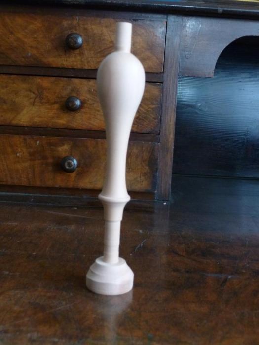

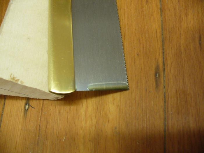

Vorbild war wieder der Griff der Gents-Saw von Klaus und Pedder. Der Versuch mit Birne klappte auf Anhieb. Birne ist jedoch problematisch, da sich unheimlich schnell jede Verunreinigung fest setzt und so die Oberfläche verderben kann. Also musste das Werkstück sofort nach Fertigstellung der Form feingeschliffen und mit der ersten Schicht Truoil behandelt werden.
Dann erst folgten die Bohrug, Apassung der Zwinge und Abschneiden des Rezess.

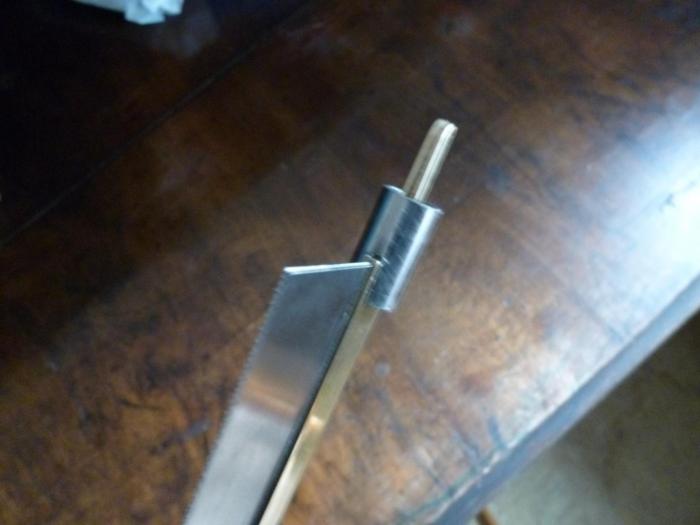

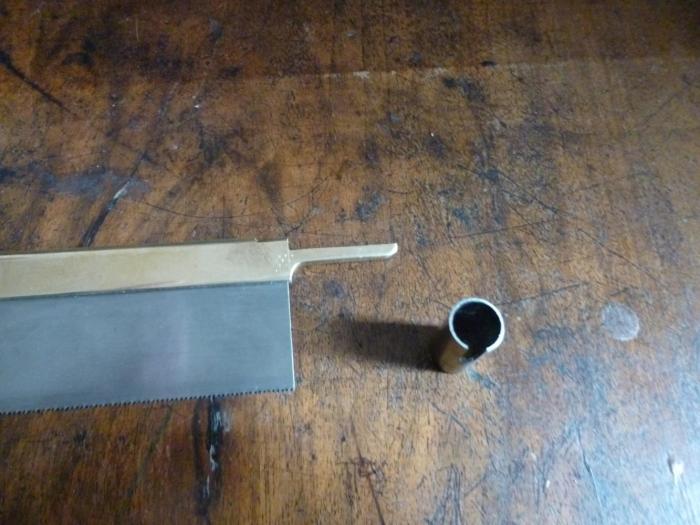

Zunächst wurde der alte Griff abgetrennt:
Der neue Griff sollte einen deutlich schlankeren Eindruck vermitteln. Als Zwinge dient daher ein Stück 12 mm Edelstahlrohr.
Auf der Webseite von Two Lawyers - Toolworks ist ausführlich beschrieben, wie Pedder Zwinge und Rücken einer Gents Saw einpasst. Nach dieser Anleitung wurde nun die Sägeangel zurechtgefeilt und eine passende Zwinge abgelängt und geschlitzt.

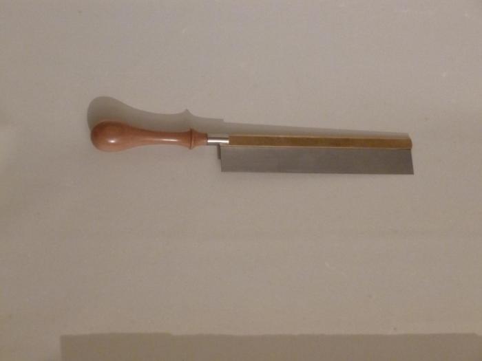

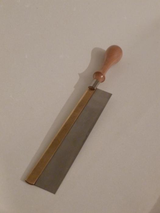

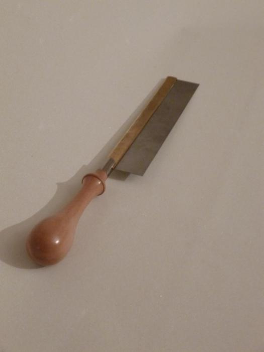

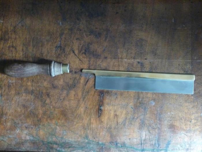

Dann kam der große Moment der "Hochzeit" - passt und ist gerade, uff. Und so sieht nun die neue Säge aus:
Jedes Mal, wenn ich die Säge in die Hand nehme, freue ich mich daran. Ich hoffe Euch gefällt diese kleine Dokumentation.
