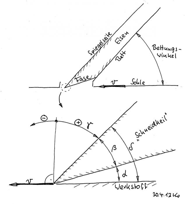

Re: Keilwinkel! *MIT BILD*
das Bild in Deinem Link ist im Prinzip richtig, aber etwas mißverständlich. Ich hab mal eins gemacht:
oben sieht man das Eisen mit Fase unten, gebettet unter dem "Bettungswinkel". Die Bewegungsrichtung v des Eisens entspricht der Sohle des Hobels.
Die technisch bestimmenden Winkel an der Schneide sind die, die ganz vorn gegeben sind. also ggf. gar nicht die der geschliffenen Fase und der Spiegelseite, die man bei auf den ersten Blick oben sieht, sondern die der winzig kleinen Mikrofase usw. Diese Winkel werden zu einem geradflächigen Keil verlängert, das ist der "Schneidkeil" unten. Kann man sich auch als eine extreme Vergrößerung des Bereiches an der Schneide vorstellen.
Bezug ist die Bewegungsrichtung v bzw. das Lot darauf. Man sieht: Freiwinkel alpha und Keilwinkel beta. Der Schnittwinkel delta ist die Summe alpha + beta, er wird gern bei der Beschreibung des Schnittvorganges am Handhobel verwendet. Die Metaller benutzen dagegen zur Charakterisierung des Schnittorganges den Spanwinkel gamma (auf das Lot bezogen). Der kann bei der Metallbearbeitung positiv oder negativ sein.
Der Bettungswinkel und der Schnittwinkel sind bei einem planparallelen Eisen dann verschieden, wenn an der Spiegelseite ("von oben") eine 2. Fase angebracht wurde. Dann gilt: Schnittwinkel = Bettungswinkel + Winkel zwischen 2. Fase und Spiegelseite. Die Eisendicke hat keinen Einfluss auf die Winkel.

vielen Dank für diese Erklärung, die sehr einleuchtend ist und besonders verständlich. Jetzt ist mir auch die Winkelbeziehung von Mikrofase und eventueller 2. Fase an der Spiegelseite zum Keil- und Freiwinkel erklärlich. Damit entfällt mein Umweg über die Materialstärke des Werkzeugs.

Hallo Justus,
Genau da liegt meines Erachtens der Fehler.
Für den Freiwinkel und damit die Zerspanung ist ausschließlich der Winkel an der Mikrofase entscheidend, die Größe der Mikrofase ist jedoch egal. Ob das 1/10 mm ist oder wie bei mir eher 1 bis 2mm macht keinen Unterschied.
Dazu muß man sich nur denken, daß man im Normalfall ja auch nur im Zehntelbereich oder Hundertstelbereich Späne abnimmt, dann relativiert sich die Größe der Microfase.
Den Schnittwinkel kann man beim konventionellen Hobel natürlich nicht in dem Maße anpassen wie beim Flachwinkelhobel. Man kann natürlich an die Spiegelseite noch eine Fase anschleifen. Das ist zwar nicht ganz einfach, kann aber bei unebenen Spiegelseiten oder sehr zerschundenen Messern das Leben erheblich erleichtern. Statt ewig auf der Spiegelseite rumzuschleifen bis die endlich eben ist, kann man nur den vorderen Bereich der Spiegelseite anschleifen (2 bis 3° genügen da völlig) und man hat viel schneller eine ebene Fläche und saubere Schneide und auch der Spanbrecher findet da noch eine Auflagefläche.

das ist ja eine gute Diskussion geworden. Etwas harter Stoff aber zum Schluss doch sehr verständlich. Gerade mit den Zeichnungen werden die Begrifflichkeiten und Schneidevorgänge gut erklärt.
