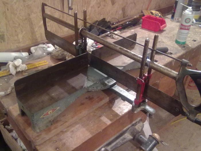

Also im Überblick mit einem A4-Blatt im Größenvergleich:

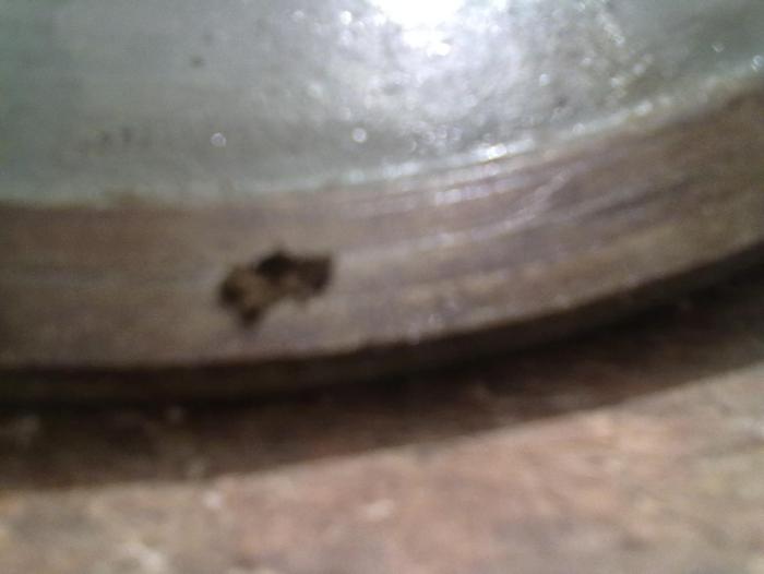

Wie man sieht, sind die Zähne noch ganz gut in Schuss. Nur ganz vorne, in dem Bereich, der beim Sägen gar nicht zum Einsatz kommt, ist ein kleiner Fehler erkennbar:

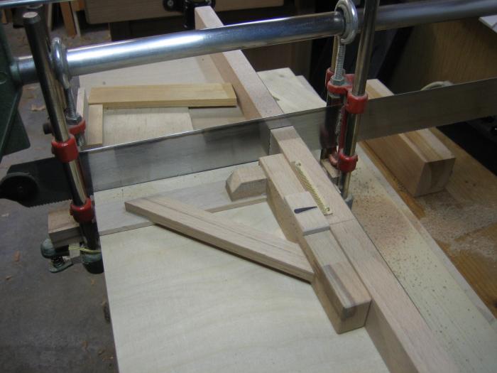

Hallo Lorenz,
Das ist die Ulmia meines Freundes Linus.Er hat das doch ganz schlau gelöst mit dem Längsanschlag, oder ? Als Gitarrenbauer schneidet er auch viele kleinere Teile. Auch den Rest der Konstruktion finde ich sehr gelungen, nicht zuletzt wegen der zusätzlichen Stabilisierung des Blattes. Er sagt dass er fast nur noch diese Säge benutzt vor allem seit er das Sägeblatt selbst nachgeschärft hat.
Martin

Aah, an so einen Holzaufbau hätte ich auch schon gedacht, allerdings eigentlich nur, damit der Schnitt unten nicht ausreißt. Aber stimmt, auf die Art geht der Längsanschlag gleich mit. Aber ist der Anschlag nur zum Maßnehmen, oder hat der auch eine Fixierung dabei (die sieht man nicht)?

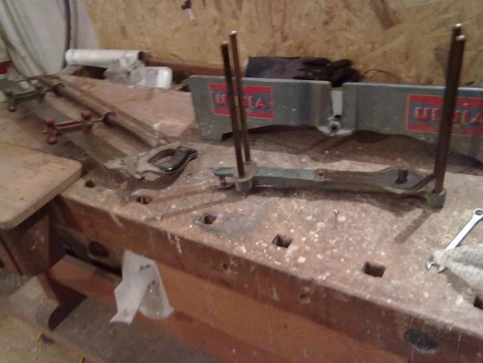

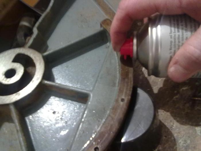

So, ich hab jetzt doch auch Bremsenreiniger verwendet, und danach erst Ballistol.
Zuerst zerlegt - mit Blick auf meine bislang eher noch als Ablage mißbrauchte Ulmia Hobelbank (nur die Vorderzange hat mir schon ein paar gute Dienste erwiesen, ich habe auch nach Anleitung von Holzwerken.tv die variable Einlage für einseitiges Einspannen von Werkstücken gebaut, da die alte Vorderzange doch schon um ein paar mm einseitig spannt):

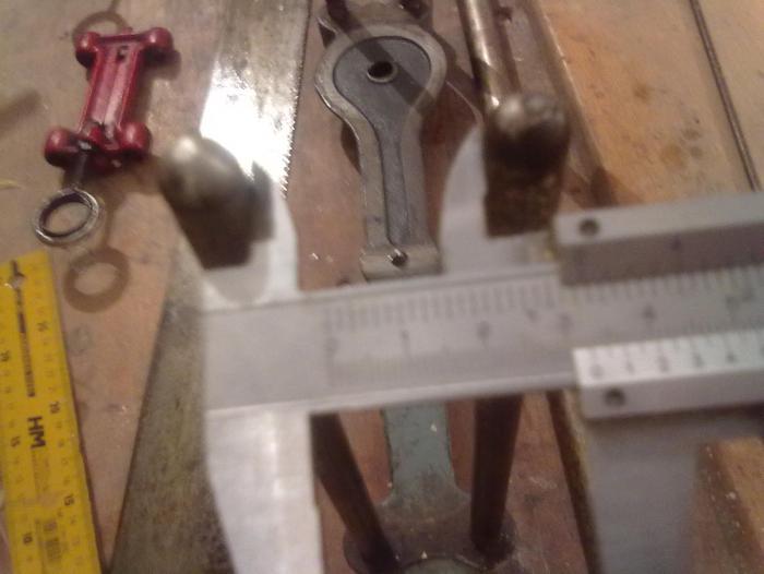

Der Abstand zwischen den Führungsstegen ist oben und unten überall 3,33 cm. Nur vorne oben ist er 3,27 cm. Daher klemmt die Sägeblattführung beim Aufstecken. Ich konnte durch mehr oder weniger leichtes Auseinanderdrücken nichts bewirken. Außderdem ist die Position ja für die Genauigkeit wichtig. Hat jemand eine Idee?

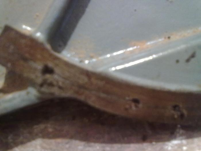

Ich hatte das Gefühl, dass die Winkelarretierung zwar gut einrastet, aber nicht 100%ig exakt ist, sondern nur 99,99%ig, wenn man seitlich drückt. Als ich aus reiner Putzlust in die Löcher, in die die Klinke greift, gefahren bin, hab ich da einiges an Dreck herausgeholt (siehe die beiden Bilder). Allerdings war das subjektive Genauigkeitsgefühl danach unverändert. Diese Löcher kann man also getrost verdrecken lassen.
Dreck:
Bremsenreiniger:

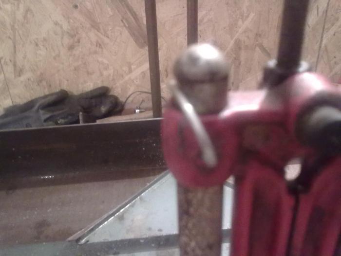

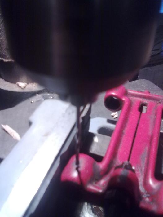

Die fehlende Aufhängeöse störte mich - ich hab's mal mit einem Nachbau probiert. Ich habe angebohrt, Kleiderhakendraht (den kann man so oft brauchen...) so lala hingebogen, und dann mit Feder an die Schraube der Sägeblattführung angemacht, damit der Draht automatisch einhakt. Ich dachte mir, das wird beim Original wohl eleganter durch die Art der Bohrung funktionieren...

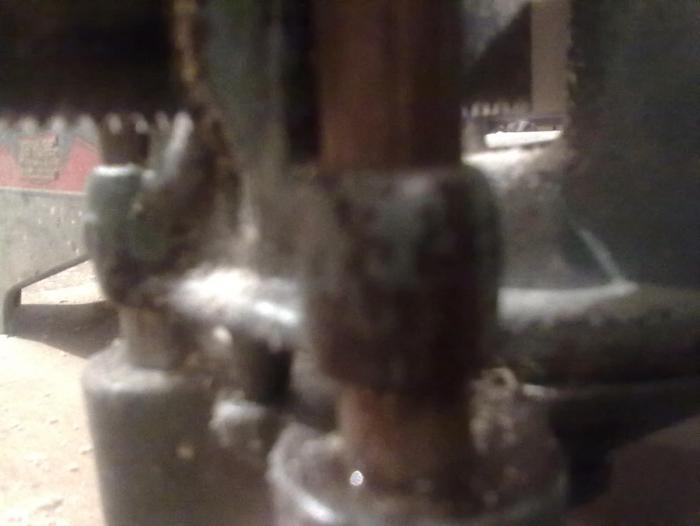

Das Sägeblatt ist im entspannten Zustand leicht gebogen, obwohl es seit Jahren(Jahrezehnte?) gespannt gewesen sein dürfte:

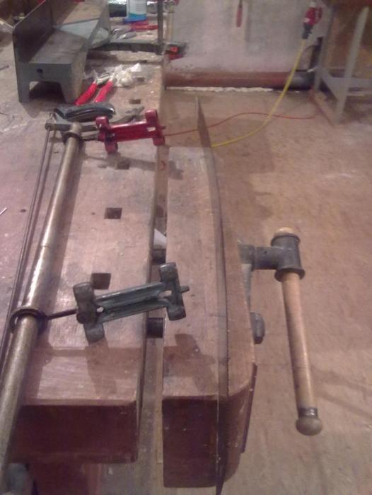

Der erste Längsschnitt dauerte etwas, die Zähne sind noch da, aber zieht sich, vor allem wünschte ich mir die Möglichkeit, mehr Druck ausüben zu können, vor allem am Ende des Schnittes, wo man kaum mehr schräg ansetzen kann. Aber war eine Freude, alles geölt, alles flutscht.

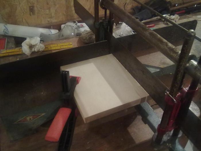

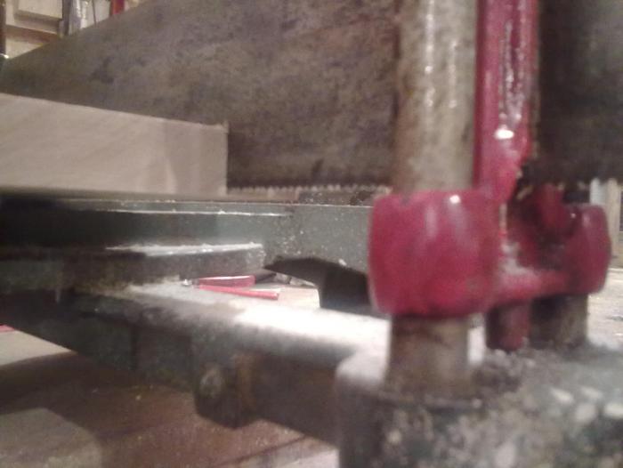

Nur durchsägen konnte ich nicht, ein mm oder so fehlte. Habe es von hinten photographiert, man sieht, der Abstandshalter der Führung steht unten an, und die Zähne stecken noch im Holz. Ich war geistig heute nicht mehr fit und wollte nicht mehr herumschrauben - aber in welche Richtung muss man die Schrauben der Sägeblattführungen drehen, damit das Blatt tiefer geht - oder ändert das überhaupt etwas?
nicht vollendbarer Schnitt von vorne:

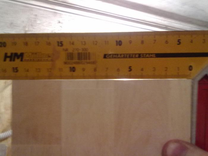

Das Brett, das ich sowieso gerade in der Größe brauchte, und dann auch noch der quer (ging viel schneller und da gingen die Zähne dann ganz knapp durch!) schnitt, war im rechten Winkel. Der Lichtspalt nach dem ersten Schnitt war nur, weil die Referenzfläche des Brettes vor dem ersten Schnitt nicht plan war:

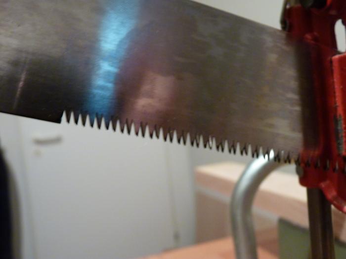

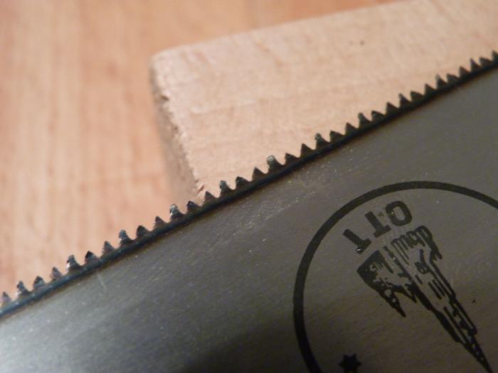

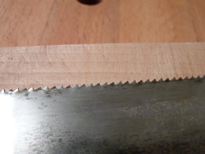

ich habe nur die 352, daher weiß ich nicht wie gut die Ergebnisse zu übertragen sind. Von dem Ersatzsägeblatt für die 352 bin ich enttäuscht, dies ist nicht zu empfehlen, es sägt besch..ßen. Die Zähne sind nicht gut geformt und haben schon im Neuzustand kleine Scharten, die Spitzen sind gehärtet und damit wohl nicht zu schärfen. Mein altes Sägeblatt sieht dagegen deutlich besser aus, es ist leider stumpf und schneidet nicht mehr so gut.
An meiner Gestellsäge ist ein 600mm langes Sägeblatt, die Lochabstände sind 570mm. Damit dürfte auch ein 700mm Gestellsägeblatt nicht passen, denn die 354 hat Sägeblattlänge von 750mm.

Das neue Sägeblatt
Das alte Sägeblatt
Das Japansägeblatt

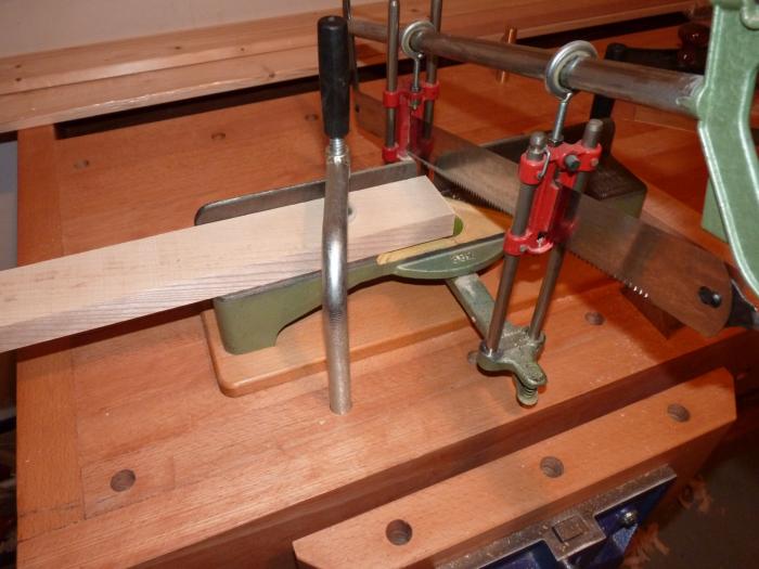

Hier meine Lösung zum festspannen der Werkstücke
