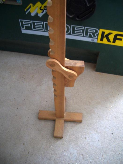

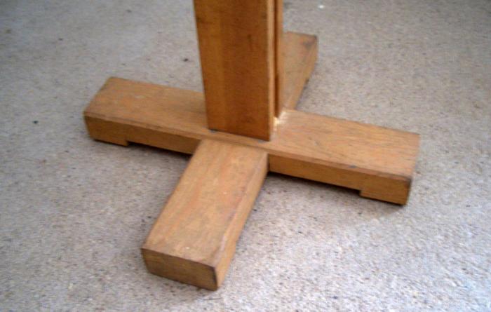

Re: Bankknecht selber bauen *MIT BILD*
Beitrag von Wolf. Melloh »
eine gute Zeichnung.

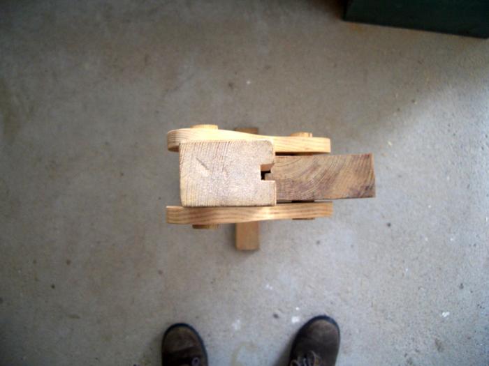

So ähnlich sieht mein Bankknecht aus gefertigt 1984 und er funktioniert immer noch gut...
Ich habe noch eine Nut 10x10mm in der Rückseite des senkrechten Holzes und eine Feder 8x9mm also mit etwas Luft am variablen Halter angebracht,
damit verrutscht der Halter auch nicht bei größeren Lasten.
Damals hatte ich nur Handwerkzeug, geht also auch ohne Maschinchen
Mit freundlichen Grüßen
Wolf. Melloh
