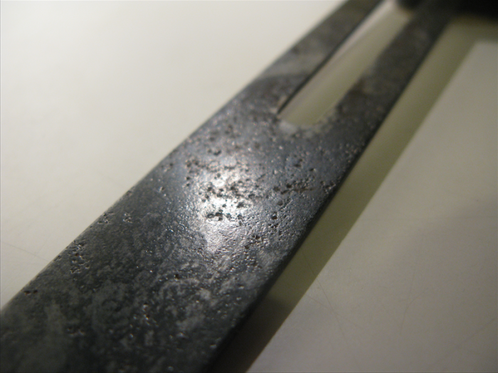

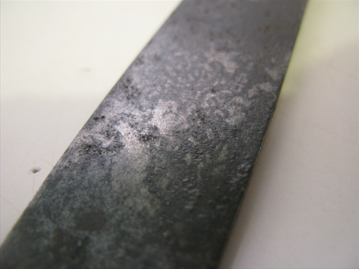

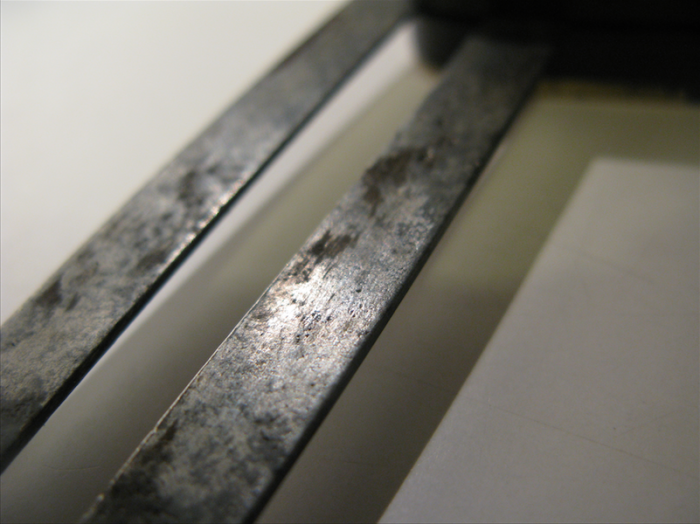

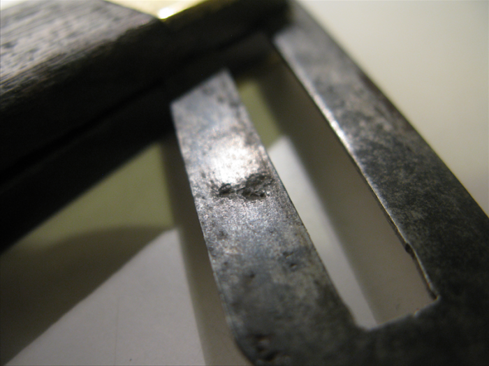

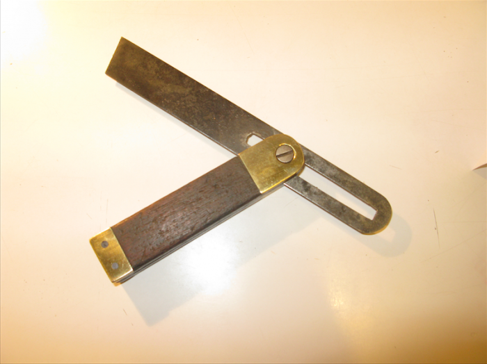

So, zum eigentlichen Thema meines Postings:
Hier sieht man die Gruben recht gut
hier den "Dreck"
und noch ein Foto
und das ist die Schmiege an sich
Ich möchte sie fein rausputzen! Also etwas reinen Alkohol und Vlies. Dann leicht das Metall einölen? Graphitspray oder kann ich auch zB Olivenöl nehmen?

hallo Alexander,
zur Schmiege: das scheint weniger Dreck zu sein, als vielmehr Rostnarben und anhaftender Rost.
Zuerst die Schmiege zerlegen, dann mit ganz feiner Stahlwolle und ein paar Tropfen Ballistol alle Stahlteile abreiben und damit entrosten. Gibt eine scheussliche braune Brühe, die man mehrfach entfernen sollte, damit man sieht was drunter ist.
Das Messing kann mit Sidol und einem Lappen gereinigt werden.
Am Holz würde ich nichts reinigen, das scheint okay zu sein.
Zum Konservieren und damit nichts neu rostet, die Stahlteile mit ein wenig Ballistol abreiben. Vorsicht: Ballistol greift Messing an!
Die Messingteile und das Holz kann man mit etwas farblosem Bodenwachs (Bohnerwachs) behandeln.
