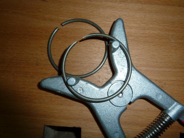

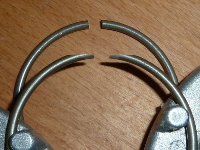

Manfredo
Beiträge: 70
Registriert: Sa 5. Apr 2014, 19:03
Re: Alternative zu: Ecken verleimen mit Gehrungsfe *MIT BILD*
Beitrag von Manfredo »
[In Antwort auf #133372]
also hier mal Bilder von den Gehrungs"federn"
