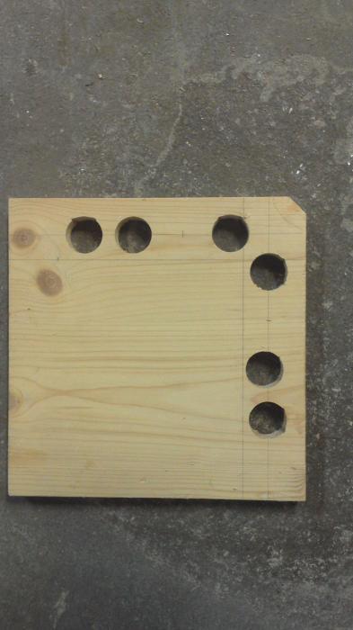

ich weiß nicht, ob dieses Thema hier schon einmal behandelt wurde. Wenn ja dann sorry, aber ich fand diese Verleimhilfe in einenem anderem Forum sehr praktisch und habe sie mir gleich nachgebaut.
Gruß Udo
http://www.1-2-do.com/de/projekt/Werkstattausstattung-Winkeltraeger---Verleimhilfe-fuer-rechten-Winkel/bauanleitung/7062/

Hallo Udo,
das habe ich mir noch etwas einfacher gemacht, weil man ja bei den beschriebenen Teilen immerhin noch die Kanten genau rechtwinklig hinbekommen muss:

Jaaaaaaaaa........ so kann man das narürlich auch machen!!! Aber warum einfach, wenn es auch schwierig geht ;-)

Meine schaut so aus...

mit solchen Teilen habe ich noch nicht gearbeitet. Keine Kritik an der Arbeitsweise, aber ich stelle mir (für mich) das Ansetzen der vielen kleinen zusätzlichen Zwingen etwas umständlich vor.
Ich kenne das rechtwinklige Verleimen nur mit Messen der Diagonalen und ggf. Versetzen der Druckpunkte der Zwingen bzw. der Presse. Bei T- oder L-förmigen Verbindungen mittels Messen mit einem Winkel und ggf. ebenfalls Versetzen der Druckpunkte, immer solange, bis es paßt.
Irgendwie meine ich mir einbilden zu müssen, daß man mit den zusätzlichen Zwingen für die Verleimhilfen zusätzliche Spannung in das Ganze rein bringt, und zwar soviel, daß das dann hinterher doch nicht im rechten Winkel ist?
Die Hauptspannung kommt ja von den eigentlichen, zum Verleimen der Verbindung angesetzten Zwingen in Richtung der Rahmen-/Korpus-...teile. Die Druckpunkte kann man aber nicht kontrollieren, wenn sich der Rahmen/Korpus... nicht "frei" bewegen kann. Korrektes Ansetzen der Druckpunkte nach Augemaß halte ich für sehr schwierig, also kommt einiges an Spannung in die Verbindung. Bleibt das dann nach Abbinden des Leimes alles so, wie es sein soll?

ich stimme mit dir überein.Mit einem Zollstock die Diagonalen messen und mit dem Verschieben des Druckpunktes der Zwingen Massabweichungen korrigieren, ist die richtige und einfache Lösung um winklige Verbindungen zu erreichen.

Und wie soll das gehen, wenn man nur einen rechten Winkel, aber keinen kompletten Korpus zusammenbauen möchte?
Ein schönes Beispiel ist ein Anschlag für einen Frästisch. Dort eine Diagonale messen zu wollen ist illusorisch.
Hinzu kommt, dass diese Verleimhilfen - welche Art auch immer - die Bauteile auch während des Verleimens fixieren. Ein nicht zu unterschätzender Vorteil. Das Verwenden von genauen (Metall-)Winkeln führt mit Sicherheit zu einer höheren Präzision als die Zollstock-Methode. Vom Gegenteil liesse ich mich gerne argumentativ überzeugen
