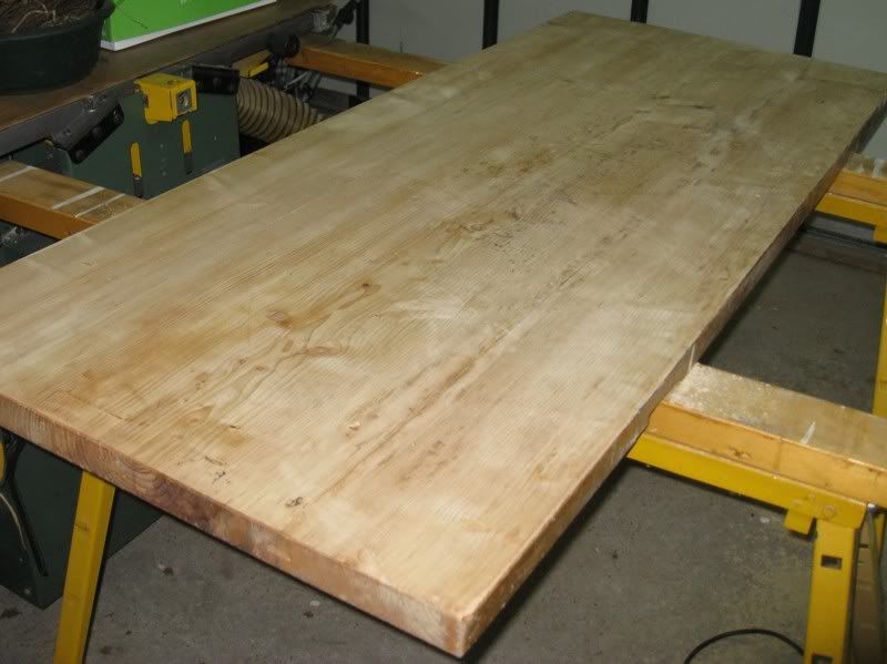

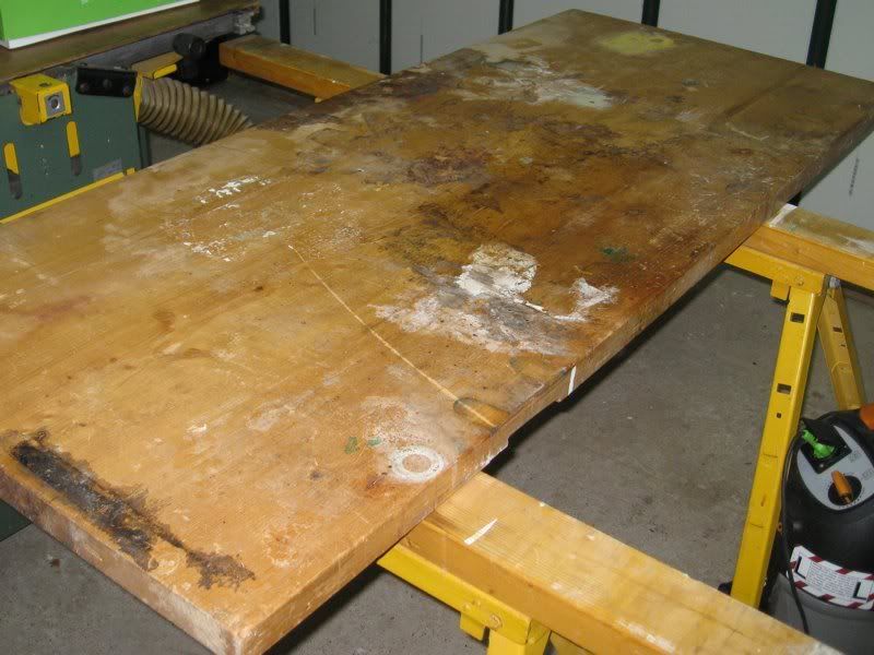

Die alte Platte von meinem Schwiegervater, ca. 30Jahre abgelagert in benutztem Zustand:
http://i1075.photobucket.com/albums/w423/Helle0815/woodworking/IMG_0428.jpg
Von mir "geschändet" und von jahrelangem Schmutz befreit:
http://i1075.photobucket.com/albums/w423/Helle0815/woodworking/IMG_0436.jpg

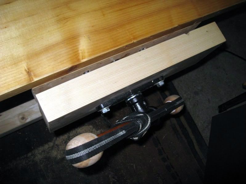

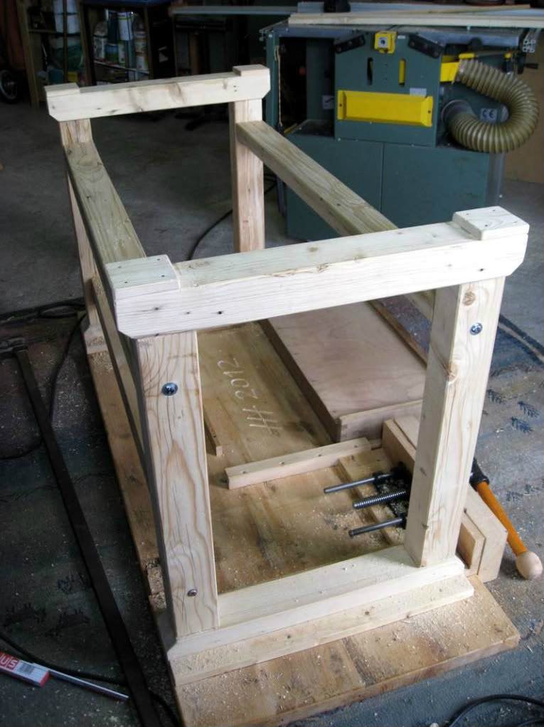

Zwei Bilder von Unten auf meinem neuen "Werkstatt-Perser" - was die Leute alles wegschmeißen ...
http://i1075.photobucket.com/albums/w423/Helle0815/woodworking/IMG_1867.jpg
http://i1075.photobucket.com/albums/w423/Helle0815/woodworking/IMG_1868.jpg

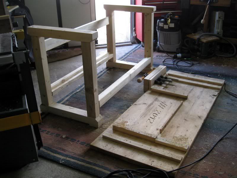

Vor der "Heirat" ...
http://i1075.photobucket.com/albums/w423/Helle0815/woodworking/IMG_1873.jpg

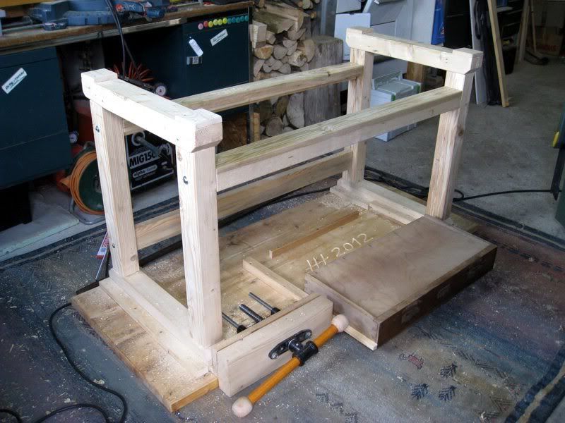

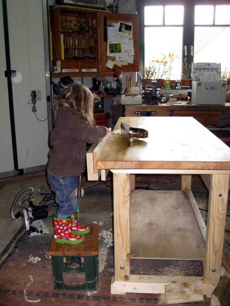

Auslieferungsfertig
http://i1075.photobucket.com/albums/w423/Helle0815/woodworking/IMG_1899.jpg

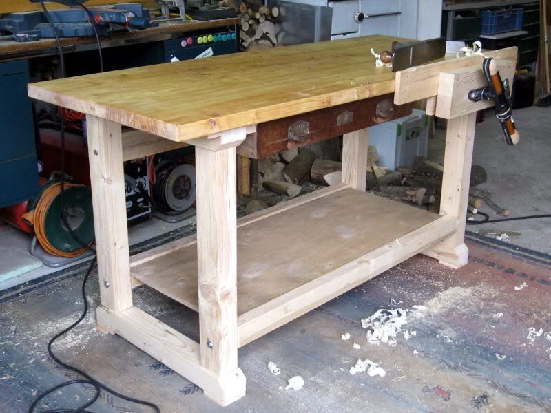

Aber halt: Sie muss ja noch eingehobelt werden. Zu sehen meine "dritte" Hand und wahrscheinliche Erbin meiner Werkzeuge und Maschinen (incl. Haus ;-)
http://i1075.photobucket.com/albums/w423/Helle0815/woodworking/IMG_1897.jpg

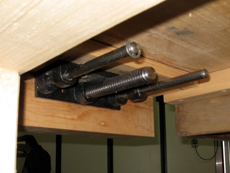

N'paar Details von unten ...
http://i1075.photobucket.com/albums/w423/Helle0815/woodworking/IMG_1887.jpg
http://i1075.photobucket.com/albums/w423/Helle0815/woodworking/IMG_1883.jpg
Noch eine wichtige Anmerkung: Trotz des bärigen Verkeilens und Anziehen der Verbindungen bis kurz vor - nach ZU kommt AB - ist Fichtenholz bei einer reinen Hobelbank nicht zu empfehlen - bei meiner nehme ich Eiche aus dem Brennholzstapel.
Auslieferungsfertig

Ich möchte noch was zur Werkbank schreiben:
Die Maße: 170 * 70 cm Arbeitsfläche, Höhe 86 cm (da sie hauptsächlich zum Zurichten und Zusammenfügen von Kleinteilen benutzt wird - Gartendeko :-(
Preis: Eine tschechische Vorderzange (sehr zu Empfehlen, allerdings zum Hobeln lieber die Große zu 65 nehmen) von Dieter 44, ein Schleifband 2, n'Schluck oder zwei Winterleim, n'paar Dübel, Schrauben aus der Wühlkiste, bisschen Schleifmittel für den 150er Rotex. Sagen wir mal gut 50 - der Rest war aus dem Sperrmüll - das Holz für das Gestell war z.B. der alte Kinderhochsitz zwei Häuser weiter - 10 Jahre stehend Luftgetrocknet ...
Gruß, Helle
