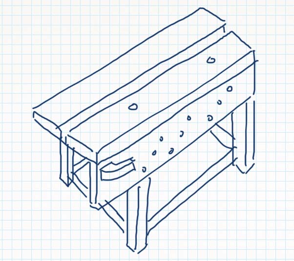

Leider mache ich meistens keine Skizzen und erst recht keine guten. Ich habe trotzdem eine gemacht, damit ich eine Diskussionsgrundlage bieten kann:

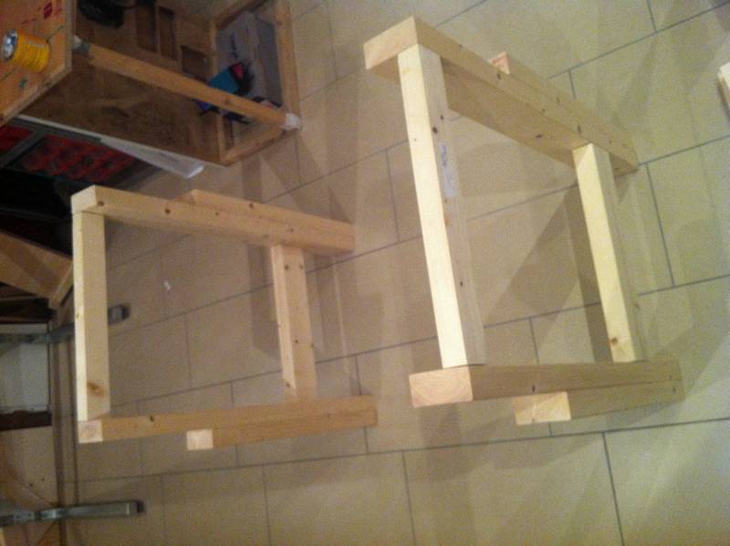

Das folgende Bild zeigt schon mal die beiden stirnseitigen Elemente des Gestells der Werkbank. Das dürfte auch relativ anschaulich sein. Weniger anschaulich zeigt es, dass einer der beiden Rahmen reichlich schief ist. Vielleicht hätte ich die zusammengeleimten Füße doch etwas abrichten sollen. Oder ich habe die Löcher mit dem Bohrständer nicht präzise gebohrt.

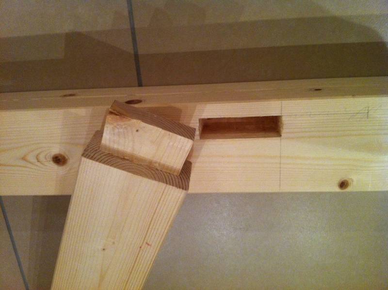

Abschließend noch ein Bild einer Zapfenverbindung, die mit Ausnahme des Ausbohrens mit Handwerkzeugen hergestellt ist.

Du schreibst von "Werkbank" aber Deine Zeichnung ist eine Hobelbank, die die derzeit in den USA modischen Symptome einer englischen Hobelbank aus dem 18. Jahrhundert zeigt: Das Anschlag-Horn und die tiefe Schürze.
Die Unterscheidung, die ich zwischen Werkbank und Hobelbank mache, ist einfach die, dass eine Hobelbank fast ausschliesslich auf das Hobeln spezialisiert ist, eine Werkbank aber universeller einsetzbar ist. Es gibt ein paar gute Bücher (auf englisch) zu diesem Thema.
Diese englischen Hobelbänke haben den Vorteil, dass hochkant eingespannte Bretter sehr gut auf der Schmalseite gehobelt werden können. Und den Nachteil, dass beim Hobeln der Fläche eine vernünftige Spannvorrichtung fehlt. Auch Du hast weder einen Längsanschlag noch eine Zange skizziert. Die Löcher für den Einschlaghaken befriedigen nicht, weil Haken beim Hobeln immer im Wege sind.
Ein weiterer Nachteil der englischen Bänke ist, dass sie beim Verleimen nicht oder nur sehr erschwert eingesetzt werden können - wo willst Du die Zwingen ansetzen?
Um die Mail nicht zu lange werden zu lassen. Ich denke, du solltest links noch einen oder zwei versenkbare Anschläge für das flächige Hobeln von Brettern vorsehen. Auch da gibt es nette Lösungen.
Und wenn Du genug Platz hast, um um die Bank herumzugehen, dann kannst Du ja von der Rückseite aus verleimen.

ich habe mir die Videos der Bank mal angesehen und finde die Konstruktion nicht sonderlich überzeugend. Im letzten Video des Erbauers zeigt er ja auch, was er inzwischen Ich weiß auch nicht, warum diese Konstruktionen neuerdings so beliebt sind.
Wenn man einmal in Büchern nachsieht, in denen diese Bänke abgebildet sind, sieht man sie in Tischlereien, die eher Bautischler- Arbeiten verrichtet haben. Nicht aber bei Möbelbauern. Für den Möbelbau halte ich eine klassische deutsch Hobelbank (eventuell mit kleinen Abwandlungen) für die Lösung, die am universellsten einsetzbar ist.
Sehr aufschlussreich ist auch das Video in dem der Ersteller seine Erfahrungen nach einem Jahr Nutzung schildert.
Du solltest dir das wirklich noch einmal überlegen.
Heiko

Die Variante überzeugt mich auch nicht, scheint mir als Hobelbank nicht sonderlich nützlich. Hinzu kommt noch die Ausführung des Gestells in Nadelholz. Nach meinem Geschmack zu wenig stabil und vor allen Dingen viel zu leicht.
Ich kenne zwar Dein Gewicht nicht, aber eine Bank, die zum Hobeln taugen soll, sollte steht mehr wiegen als der Mensch, der daran arbeitet. 50% mehr sind auch nicht verkehrt.
Auch ich rate zum Überdenken.

Vielen Dank für Eure Antworten. Natürlich habe ich ebenfalls alle Videos von Bob angesehen, inklusive der kritischen Rückbetrachtung nach einem Jahr, und habe mir einige Gedanken gemacht. Hier noch ein paar Hinweise zum Konzept:
1) Am linken Ende der Werkbank soll ein versenkbarer Anschlag zum Hobeln von flachen Seiten von Bohlen installiert werden.
2) Die Arbeitsplatte soll 60mm starkes Hartholz werden. Das löst das Problem von Bob mit den Niederhaltern und außerdem gibt es eine Menge Gewicht.
3) An der rechten Seite werde ich wahrscheinlich stirnseitig meine Vorderzange mit sehr großer Backe installieren. Dort könnte ich auch Bankhaken vorsehen, die wie eine Hinterzange verwendet werden könnten.
@Reinhold: Ich habe das Workbench Buch von Scott Landis, weitere leider nicht. Den versenkbaren Anschlag an der linken Stirnseite habe ich geplant, aber nicht skizziert. Damit müssten eigentlich die meisten Hobelaufgaben gelöst werden können. Das Verspannen von Brettern mit Hinterzange zum Hobeln habe ich in einem Kurs mal ausprobiert, es hat mich aber noch nicht so richtig begeistert. Der Hinweis mit dem Verleimen und dem praktischen Nutzen der Werkbank ist nicht schlecht. Ich hatte bislang an der Rückseite auch eine Schürze geplant, aber das lasse ich jetzt vermutlich weg.
@Heiko: Welche Funktionen würdest Du bei der geplanten Konstruktion konkret vermissen, die eine deutsche Hobelbank bietet?
@Rolf: Ich versuche, Masse über die Arbeitsplatte (1600x600x60) aus Holz mit etwa Dichte 0,6 g/cm^3 hereinzubringen. Zusätzlich würden die Schürzen Gewicht auf die Waage bringen, so dass ich glaube, dass das Gestell nur einen geringen Anteil am Gesamtgewicht hat und die Holzwahl egal ist. Hast Du denn an dem Design auch Kritikpunkte oder lediglich das Gewicht?
@Pedder: Meinst Du KVH? Oder was ist 10+18 KFH? Ich habe für das Gestell gehobelte Leisten aus dem Baumarkt in 44x94mm gekauft. Die Beine habe ich aufgedoppelt, also auf 88x94 und die Verstrebungen mit einfachen Leisten gezapft.
Danke nochmal für das Feedback. Ich bin insbesondere froh, eventuell vor Fehlentscheidungen geschützt zu werden und begrüße daher natürlich auch kritische Fragen. Ich weiß nicht, ob meine Zusatzinformationen die Sorgen haben auflösen können. Ich bin mir nicht ganz im klaren, welche Aufgaben einer Werkbank mir durch mein Design verschlossen bleiben werden.
Besten Gruß
Bastian
Ich würde mit Sicherheit eine Hinterzange vermissen. Außerdem eine Reihe Bankhakenlöcher an der Vorderkante.
Und natürlich eine Vorderzange. Aber das hast du scheinbar auch schon zum Teil erkannt, wie ich deinen Ergänzungen entnehme.

Was meinst Du, welche Funktion Du bei einer klassischen Hobelbank im Gegensatz zu Deiner geplanten Konstruktion vermissen würdest?
Es hat m.M. einen Grund, warum sich die Bauart der klassischen Hobelbank im Laufe der Zeit durchgesetzt hat und warum diese so aussieht, wie sie jetzt aussieht.
Mit "im Laufe der Zeit" meine ich auch die Zeit, in der die Hobelbank noch der mehr oder weniger wichtigste oder sagen wir der zentrale Einrichtungsgegenstand in einer Schreinerei war, weil es noch keinen Maschinen gegeben hat.
Du kannst auch eine klassische Hobelbank selber bauen, feinewerkzeuge hat dazu Spindeln genug.
Womit hast Du beim Spannen mit der Hinterzange Probleme gehabt?
Gruß, Andreas
P.S.: Bitte nicht falsch verstehen, jeder kann bauen wie und was er will. Und zum Glück haben alle Menschen unterschiedliche Vorlieben.
Aber passen soll es hinterher schon auch und meiner m.M. muß man nicht jeden Schritt einer Evolution auch selbst mitgehen.

Wie schon mal gesagt kann ich nicht abschätzen, welches Gewicht die Bank aufweisen sollte. Meines Erachtens nach sollten es jedenfalls 100 kg oder mehr sein.
Wenn Du nun eine schwere Platte baust, dann kann die Bank kopflastig werden, was die Standfestigkeit verschlechtert. Für eine schwere Bankplatte erscheint mir das Gestell stark unterdimensioniert. Die von Dir skizzierten Masse und das spezifische Gewicht ergeben für die Platte aber gerade mal 35 kg, was nicht sehr viel ist.
Bänke, die nur Anschläge oder Brettklemmungen per "Bird Mouth" (wie bezeichnet man diese Kerbklemmung auf Deutsch?) und Keil haben, legen des Brett nach meiner Meinung viel zu wenig fast, als das man effizient damit arbeiten könnte. Ich habs ausprobiert, das war einfach nichts für mich.
Ich selbst habe das Buch "The Workbench" von Lon Schleining, das man auch empfehlen kann, weil dort auf die Vor- und Nachteile verschiedener Konstruktionen eingegangen wird. Sehr zu empfehlen: Die Seite beim Hausherren, wo auf Selbstbauhobelbänke verlink wird (http://www.feinewerkzeuge.de/werkstatt.html - ganz unten!). Diese Seite würde ich mal näher ins Auge fassen!
Den Bau meiner eigenen Bank findest Du auch über den Link unten dokumentiert. Sie dürfte Dir aber zu gross sein.
