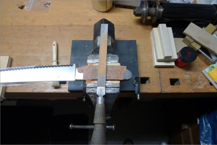

Bisher hatte ich noch keine Probleme mit der Iwasaki Feile. Doch bei diesem Holz setzte sie sich richtig zu, sowohl die flache als auch die runde Feile.
Ich nutzte sie gerne und kann sie auch weiterhin nur empfehlen.
Beste Grüße
Jürgen
Was das genau für ein Holz ist, weiß ich nicht.
Beiträge: 5816
Re: Bildhauerfeile
Hallo Jürgen,
das habe ich bei dem einen oder anderne Holz auch. Ebenholz ist so ein Kandidat. Ausbürsten und gut ist es.

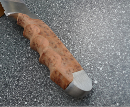

Schöner Griff!
Stefan Hintzen
Beiträge: 357
Re: Bildhauerfeile
Beitrag von Stefan Hintzen »

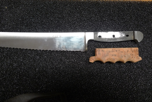

Hallo Jürgen,
gehe ich recht in der Annahme, daß es sich bei Deinem Messer um eine sog. "Brotsäge" aus dem Hause Güde handelt (bei unserem sind die Zahlen 7431/32) eingeätzt ?
Warum hast Du den Griff ersetzt ?
Wie hast Du das Holz auf dem Messergriff befestigt ? Die beiden Holzschalenhälften sind ja von Haus aus genietet...
Scheint Amboina oder Thuja-Maser zu sein
Schön gemacht
Steff
J.Wagner
Beiträge: 77
Re: Bildhauerfeile *MIT BILD*
Beitrag von J.Wagner »
Hallo Stefan,
es ist das 7431/32. Aber nur die Klinge ohne Griff. Gibt es bei weber-messe (ist auch etwas günstiger).
Den Griff werde ich mit Endfest 300 kleben und dann mit dem Feinschliff anfangen.
wenn du dann stattdessen eine Raspel nimmst, setzt die sich beim gleichen Holz auch zu?
Beste Grüße
Jürgen
Beiträge: 5816
Re: Bildhauerfeile
Ja, die dichten Hölzer mit kurzen Fasern neigen auch beim Raspeln zum zusetzen. Eine Raspel würde ich alleerdings nie in der Nähe von Stahl oder Messing einsetzen. Bei Feilen sehe ich das entspannter.
Re: Bildhauerfeile
Hallo Jürgen,
wenn das Holz die Iwasaki verstopft, geht auch eine Raspel nicht länger ohne gereinigt werden zu müssen. Das Problem bei diesem Holz, das ich übrigens für Thuja-Maser halte, ist, dass es extrem bröselt. Damit bekommt man sogar mit der Iwasaki keine Späne sondern groben Staub. Andererseits ist die Reinigung kein Problem. Ich benutze eine Bürste mit Messingdrahtborsten zur Reinigung von Raspeln und Feilen. Geht sehr schnell. Eine normale Drahtbürste tut's auch.
J.Wagner
Beiträge: 77
Re: Bildhauerfeile
Wenn sich bei bestimmten Hölzern auch Raspeln zusetzen, bin ich vorerst genügend ausgestattet und werde bei den nächsten Vorkommnissen, die Iwasaki dementsprechend wieder reinigen.
Danke für die schnelle Hilfe!
Best Grüße
Jürgen
