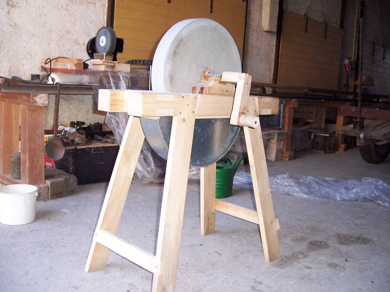

da ich dieses Jahr auch schon etlichen Äxten einen neuen Anschliff verpasst habe möchte ich dir auch meine Erfahrungen mitteilen ,
da wie bei allen der Anschliff total vers... war und überhaupt nicht zum Axttyp passte musste er umgeschliffen werden,
Um einen hohen Abtrag mit größmöglicher Werkzeugschonung zu erreichen hab ich mir eine Billigschleifmaschine zugelegt, sie ist auf dem Bild links auf dem Schlitten zu sehen , ich hab zwar schon viele negative Dinge über diese Maschine gehört aber ich finde das Geld ist sie wert ( wenn man bedenkt wie viel Geld man durch ein überhitztes Werkzeug verliert) ,
und ich gebe auch zu dass der Stein unrund ist und die Welle nicht ganz gerade aber der Stein (Körnung 80) rückt dem Stahl richtig zu Leibe und greift wunderbar, und wer braucht schon zum Umschleifen einen perfekt rundlaufenden Stein, und nach ein paar Minuten hat man einen wunderbaren über die ganze Schneide gleich bleibenden Anschliff, wenn man den Winkel konstant hällt versteht sich ;)
wenn der Anschliff stimmt gehe ich zu meinem Sandstein über , und wenn ich mit dem Fertig bin gehts zum Abziehen ;) und nachdem dass geschafft ist und man die Axt ausprobiert erlebt man eine richtige Überraschung ;)
Den Winkel halte ich konstant, indem ich den linken Fuß weit nach vorne und den rechten weit nach hinten stelle ( Rechtshänder), dann mit der linken Hand den Axtkopf und mit der rechten ( auch nahe am Axtkopf) den Stiel , die Finger greifen von unten um den Stiel , ( wenn man dann die andere Fase der Axt schleift alles umgekehrt)
dann wenn der Winkel passt presse ich beide Arme fest an meinen Körper sodass sich nichts mehr bewegt, dann drehe ich nur noch das Becken und meinen Körper,
diese Methode klappt wunderbar und ich kann sie nur empfehlen ,

Wie Gerhard schon sagte, vergesst die Trockenlaufenden Maschinen zum schärfen,
denn wenn man weis dass viel weg muss arbeitet man Automatisch mit viel Druck, und dann ists bei Äxten gleich passiert, hab ich einmal gemacht, und mit überhaupt keinem Druck auf die Scheibe , und mal kurz auf einer Stelle geblieben, und schon war sie schwarz, vergesst es bitte,
darum verteidige ich auch meine Billigschleifmaschine, dass sie zum Werkzeugschleifen nicht viel taugt ist wohl jedem klar, aber zum Umschleifen kann man sich nichts besseres wünschen, und sie kosstet weniger als eine verbrannte und somit unbrauchbare Axt,
denn Äxte sind wirklich weich, man sieht dass sehr gut wenn man nur einen leichten Hohlschliff hat und einen kleineren Schneidenwinkel und will einen etwas größeren Ast in einem Werkstück abhauen hat man sofort eine riesige Scharte und etliche Ausbrüche in der Schneide , darum für grobes astiges Holz immer eine extra Ast mit balligem Anschliff benutzen
Herzliche Grüße Lukas
