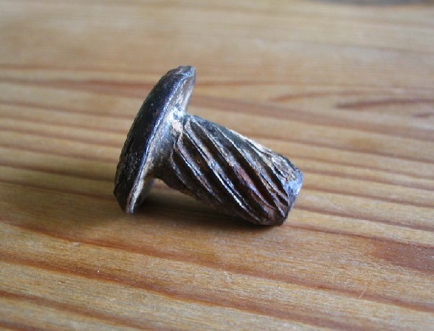

anbei ein Bild eines Schlagknopfes.
Es gibt sie in verschiedenen Größen, dieser hier hat einen Kopfdurchmesser von etwa 2,4 cm, der Dorn ist 2,1 cm lang.
Die Schloßschrauben, die der Pedder schon erwähnt hat, eignen sich hervorragend. Wenn man etwa 1 mm kleiner als das Gewinde vorbohrt, kann man die Schrauben gut einschlagen. Notfalls eine kleine Spitze anfeilen. Durch das Gewinde und den Vierkantansatz halten die dann bombenfest, auch in Hirnholz.
M8-Schloßschrauben haben einen Kopfdurchmesser von etwa 2,1 cm, M10 ca. 2,5 cm und M12 ca. 3,1 cm (die dürfte man auf alle Fälle treffen ...). Für schmale Simshobel u.ä. bietet sich ggf. M6 mit ca. 1,7 cm Durchmesser an.
Viele Grüße, Andreas
