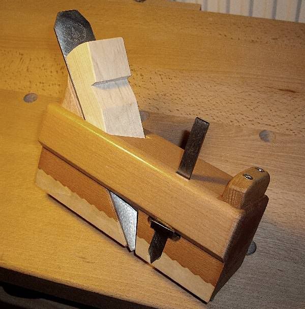

Nun bin ich der Erfüllung meines Wunsches nach einem kleinen, handlichen Grathobel doch ein beträchtliches Stück näher gekommen! Und nicht nur das – ich habe ein Werkzeug gewonnen, das mir Freude macht. Es liegt sehr gut in der Hand und es erfüllt doch (weitgehend) meinen Wunsch nach Kleinheit. Und es gefällt mir auch, was sein Äußeres betrifft.
Ich habe einen Ulmia-Grathobel gekürzt. Möglich waren gut 3 cm vorn und etwas mehr als 2 cm hinten. Die Gesamtlänge beträgt jetzt ca. 18,5 cm, vorher waren es 24 cm. Der Anschlag aus Metall wurde ebenfalls auf beiden Seiten entsprechend gekürzt. Da der Hobelkasten vorn jetzt zum Greifen etwas kurz geworden ist, habe ich ganz vorn oben eine Griffleiste als Widerlager für den linken Daumen angebracht. Man könnte den Daumen auch an das Oberteil des Vorschneiders legen, doch ist das auf die Dauer unbequem.
Kurz und gut: Ich bin zufrieden! Sehr sogar.

zeigst Du uns bitte ein Foto? Speziell die Griffleiste kann ich mir noch nicht ganz vorstellen. Ist das so eine Art Horn?

Ich bitte um Nachsicht beim Betrachten des Bildes: Das Finish des bearbeiteten Hobels ist nicht vom Allerfeinsten - darauf wurde nicht unbedingt Wert gelegt.

Das sieht doch ziemlich gut aus, Josef. Jetzt wüßte ich nur gerne, worin der Vorteil des kurzen Grathobels besteht. Ist ein kurzer Hobel nicht viel instabiler und neigt dazu, Wellen in den Grat zu hobeln?

Hallo Josef,
ich habe das Bild mal hier reingestellt, das geht über einen Befehl, den ich hier aber nicht darstellen kann, weil er als Befehl erkannt wird. Wenn Du im Menü dem Pfad "Bilder einstellen" folgst, wirst Du aber zu einer nach meinem Empfinden recht komfortablen Lösung geführt.
Der Ulmia ist sehr gut gelungen! Hast Du extra einen neuen bestellt, oder einen gebrauchten gekauft?
Für einen Kleinen Grathobel wäre mir das Messer jetzt noch etwas breit. Da die Gratfeder ja nur 1/3 der Brettstärke lang sein soll, sollte für kleine Arbeiten ja eine Messerbreite von 10-14mm ausreichen. Andererseits werden kleine Hobel ja schnell unhandlich und ermüden bei längerer Arbeit.

allgemein hat ein kleiner Hobel wohl kaum Vorteile, da hast Du schon recht. Doch ich bin "auf meine alten Tage" ein Freund kleiner und kleinster Holzarbeiten geworden. Und bei sehr kleinen Werkstücken ist ein großer Hobel, unter dem das Werkstück fast verschwindet, nicht so praktisch. Aus diesem Grund arbeite ich auch am liebsten mit kleinen Blockhobeln - da ist mein gekürzter Grathobel immer noch ein Riese!

Den Hobel hab ich vor kurzer Zeit von einem Freund zwar gebraucht, aber fast wie neu billig erworben.
Das breite Hobeleisen ist für mich ein Vorteil! Ich verwende den Hobel nämlich nicht nur zur Herstellung einer regelrechten Gratleiste, sondern auch (lies und staune!) als Werkzeug zur Profilierung von Leisten, beispielsweise für Bilderrahmen. Zusammen mit Nuthobel, Falzhobel und Simshobel. Man kann da schöne Muster kombinieren. Vielleicht zeige ich demnächst einmal Bilder.
