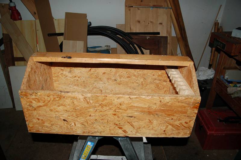

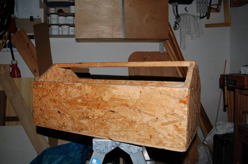

[In Antwort auf #122542]
Also,
- Holzstärke: Ja, die Wandstärke ist eigentlich ein bißchen zu dick. Ich war aber zu faul, von den vorgegebenen 18mm was runterzuhobeln. Ganz so schwer wie es aussieht ist das Ding aber nicht, das Fichtenhoz ist ziemlich leichter Plunder.
-Befestigung der "Griffhalter" mit Schlossschrauben: Ich habe mich zu einer Dübelverbindung nicht getraut, weil Kasten und Halter von der Faser her "über Kreuz" angeordnet sind. Bei einer geleimten Dübenverbindung würde ich befürchten, dass der Kasten irgendwann reisst, eine Schraubverbindung kann etwas arbeiten.
- Schrauben innen: Ich habe die Scheiben und Muttern versenkt und die Schrauben genau auf Maß abgesägt, so dass sie nicht gegenüber dem Holz vorstehen. Was davorleimen würde ich nicht, die Schrauben sollten nachgezogen werden können.
Was ich bei der nächsten Kiste anders machen würde: Doch etwas abhobeln, um Gewicht zu sparen. Griff und Griffhalter etwas zierlicher, ja. Und vor allem: Die Kiste schmaler machen, damit sie sich besser tragen lässt (ggf. dafür etwas länger). Aber ich denke, eine zweite werde ich nicht machen. Diese muss mich überleben, und ich traue es ihr zu. Ist ja auch nicht so schwierig, ich bin jetzt 61.

Heiko Rech
Beiträge: 2715
Re: Werkzeugkiste
Beitrag von Heiko Rech »
[In Antwort auf #122522]
eines will mir bei der Sache einfach nicht in den Kopf:
Warum ärgerst du dich so mit dem billigen Leimholz herum?
Du steckst sehr viel Arbeit in minderwertiges Material. Ein bischen vernünftiges Eiche, Buche oder feinjährige Kiefer wären doch hier angebrachter gewesen.
Heiko
Re: Werkzeugkiste, Leimholz
Hallo Heiko,
So richtig Dein Einwand auch ist- für mich mit meiner Kellerwerkstatt ist das eben schwierig. Ich kann eigentlich dünne Bretter nur als Leimholz herstellen. Ich habe keinen Abricht- und keinen Dickenhobel, und die Bandsäge läuft noch nicht. Das heißt: handelsübliche breite / dickere Bretter herzurichten (planzumachen und auf die geringe Dicke zu bringen) ist für mich sehr aufwändig. Bei Möbeln mach ich sowas. Für diese Kiste nicht. Da stört mich des sichtbar geringwertige Material auch wirklich nicht, eigentlich passt es sogar dazu.
Zur Veranschaulichung: Der Holzvorrat (Sägeware), den ich in meinem Keller habe und unterbringen konnte, sind ein paar schöne Bohlen gedämpfte Rotbuche (52mm), etwas Ahorn (52 und 35mm) und ansonsten diverse Reste.
Als nächstes baue ich mir eine Werkbank. Da ist dann die Buche dran. Und kein Leimholz, ganz sicher nicht.

Beitrag von Sue »
Hallo Friederich,
also ich finde die Kiste toll. Ich persönlich hätte die Holme zwar nach aussen verlegt weil innen kann man nie genug Platz haben aber trotz allem gefällt sie mir sehr gut und ich kriege so langsam einen Komplex. Ich habe bis vor zwei Jahren das Werkzeug immer in zwei schwarzen Eimern durch die Gegend getragen und mir dann mal an einem Samstag eine Kiste zusammengeschustert. Aufwand 1,5 Stunden aus Restholz und mit deiner nicht zu vergleichen, aber wie ich finde ein deutlicher Fortschritt zu der Eimertechnik.
Sue

Beiträge: 1673
Re: Werkzeugkiste
Hallo Sue,
so eine Kiste hatte ich früher auch. Allerdings waren 2Seiten unten ca. 6cm länger und ich hatte dazwischen eine Schublade für Kleinteile.
Wenn Du oben am Griff jeweils einen Holzdübel reinmachst, der 5-8mm raussteht, hast Du eine gute Auflage mit Anschlag zum Zuschneiden von Leisten.
Inzwischen habe ich mein "mobiles" Werkzeug in einem selbst eigerichteten Systainer, da hat jedes Werkzeug einen festen Platz. Seitdem habe ich kaum noch Werkzeug auf Montage "verloren".
