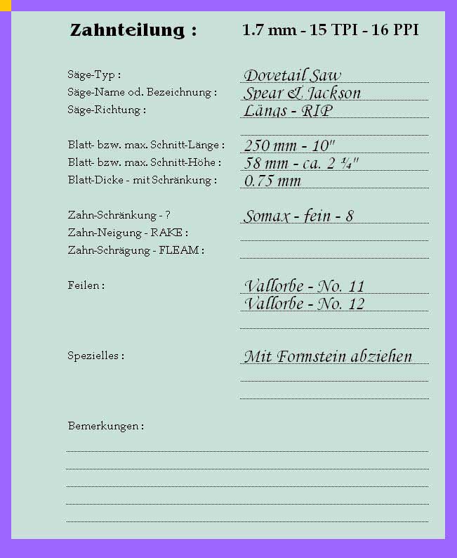

Hutmacher Beat
Beiträge: 425
Registriert: Mo 21. Apr 2014, 18:40
Re: Vorschlag - Druckvorlage - Zahnteilung - *MIT BILD*
Beitrag von Hutmacher Beat »
[In Antwort auf #121803]
Guten Tag Thomas und allen Andern,
Selten genug, dass der Hutmacher sich äussert. Und wenn, dann weiss er alles besser ?
Nein, er weiss bestimmt nicht alles besser, es handelt sich nur um eigene Erfahrungswerte, die er hier einbringen möchte.
Also Thomas, diese Vorlagen fehlen schon lange. Ich danke Dir, dass Du das so engagiert an die Hand genommen hast !
Der Vater meines Vorschlages ist die Idee, dass man dieses Blatt generell für alle vorkommenden Sägen, also sowohl für Fuchsschwänze als auch Rücken- und Gestell-Sägen, ausser vielleicht der Kettensäge :-), sollte benützen können. Somit ist schon klar, dass es auf dieser Vorlage nur einen einzigen, unveränderlichen Punkt geben kann : Nämlich die Zahnteilung an sich, bzw. die Striche dazu führend, und somit den entsprechenden Titel des Blattes. - Die jetzigen Striche sind von mir aus gut, so wie sie sind. Ich kann das Blatt dort falten, wo mir die Strichdicke zusagt.
Im weiteren wird es so sein, dass man sich bei mehreren vorhandenen Sägen, zwecks des schnellen Überblicks, eine Tabelle mit den gefragten Daten anlegen wird. Möchte man trotzdem für jede Säge, oder wenn man erst 2 Stück hat, ein einzelnes Blatt anlegen, bietet es sich an, hier die Kenndaten der Säge zu notieren. Deshalb habe ich die Grundidee von Thomas etwas ergänzt und geändert.
Das beigefügte Bild zeigt nur den Kopf des Blattes, die Striche sind bewusst weggelassen. - Im wesentlichen benötige ich zwei Spalten : Auf der linken Spalte die Vordrucke für die Kenndaten und anderen Spezifikationen. Auf der rechten Spalte möchte ich nur feine Linien haben, damit ich die entsprechenden Daten von Hand, bzw. später auf dem Compi eintragen kann.
Zu meinen Vorschlägen im einzelnen :
- weil mehrere Sägen eines Typ's vorhanden sind, bezeichne ich meine Sägen entweder nach Hersteller oder nach eigenem Geschmack. Deswegen die Zeile "Säge-Name od.Bezeichnung"
- für einen beliebigen Arbeitsschritt suche ich mir die Säge mit den passenden Eigenschaften nach Schnittrichtung, Blattgrösse, Schärfung und eventuell nach Dicke aus.
- zum schärfen der Sägen möchte ich gerne wissen, welche Feilen benutze ich dazu. Folglich die Zeile "Feilen"
- weil ich auch langsam vergesslich werde, ist es ganz praktisch, wenn die entsprechende Schränkzange mit Einstellung aufgeführt wird. Also die Zeile "Zahn-Schränkung". (Hier ist mir der engl. Begriff nicht geläufig, deswegen das Fragezeichen)
- spezielle Arbeitsgänge dokumentire ich auf der entsprechenden Zeile "Spezielles".
- zum Schluss folgen "Bemerkungen", z.B. über das Verhalten der Säge, in welchem Holz, oder auch die Tauglichkeit der Schärfung oder Schränkung an sich, usw.
Auch gut finde ich die aufgedruckten Massstäbe zur Kontrolle der Wiedergabe des Druckers. Aus Platzgründen würde ich diese aber eher unten auf der Seite platzieren.
Das wär mein Teil dazu. Das sind nur Vorschläge und erheben keinen Anspruch auf Allgemeingültigkeit oder Vollständigkeit. Hoffe trotzdem, ich konnte etwas beitragen.
Mit besten Grüssen aus der Schweiz,
Beat, ... der um Nachsehen bittet, dass seine Vorschläge wieder mal so weitschweifend und ausufernd sind ! :-(
