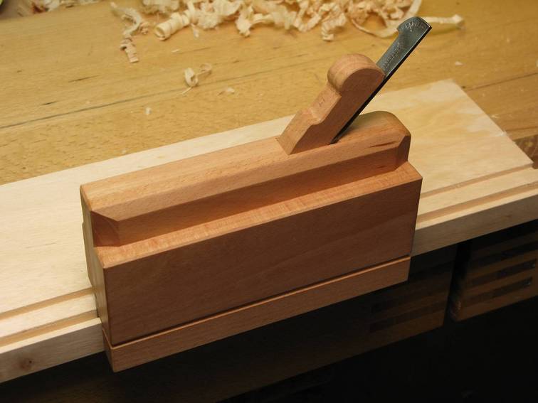

Schubladenbodenhobel
[In Antwort auf #119643]
Hallo Alexander,
auch dieser Hobel ist Dir gut gelungen. Optisch einwandfrei und offensichtlich auch technisch in Ordnung.
Du solltest Dir mindestens einen - evtl. variablen - Anschlag bauen. Für Schubladen wäre mir das Stück, dass "unter" dem Boden stehen bleibt, zu breit. Das sollte, weil es ja verschwendeter Platz ist, wohl nicht viel breiter sein, als 8-12mm. Das reicht auch locker, um den Boden zu tragen. Und wenn ich das richtig sehe, kannst Du auf der Anschlagseite kein Material wegnehmen, ohne Stahl freizulegen, oder?
Mit einem abnehmbaren Anschlag erhälst Du Dir die Möglichkeit, auch mal weiter auf dem Brett zu nuten.

So, ich habe jetzt auch den Anschlag fertig gebaut. Um ihn optisch vom Hobelkörper zu trennen, hat er eine kleine Schattennut bekommen. Was denkt Ihr?
Der verbleibende Streifen Holz ist jetzt etwa 6mm breit, die maximale Nuttiefe ist 8mm. Das 1/4 inch Eisen ist tatsächlich gut 7mm breit, mal sehen ob ich es noch etwas schmaler mache ...
Gruß aus Hamburg,
Alex
Beiträge: 5845
Mareike sagt:
"Sieht schick aus!" Dem schließe ich mich an :o)
Der verbleibende Steg scheint mir stark genug und obwohl die Untertüzung durch den Anschlag am Beginn etwas schwach sein könnte, sieht das Ergebnis nicht wackelig aus. Was kommt als nächstes? ;o)

ein traumhaft schöner Hobel. Da macht Lust sich auch mal so was (in der Richtung der Funktion natürlich - nicht in deiner super Qualität) günstig zu ersteigern --- zum Bauen fehlt mir da noch die Geduld.
Mal was anderes: Mit was für einem Kamerasystem hast du den die gestochen scharfen Nahaufnahmen hergestellt, arbeitest du beim Fotografieren mit Zusatzlicht?
Du hast in deinen Probebrett zwei Nuten --- mit deinem machst du aber nur die Unterste, festeingestellte, für das "Sperrholz" der Schublade (ich weiß, man kann auch echtes Holz mit Feder raushobeln --- sag ich jetzt nur mal so) --- wie entstand die Obere?
Viel Spaß noch beim Entwerfen und Bauen von schönem Werkzeug und natürlich auch Möbeln.

Alexander Tausch
Beiträge: 257
Re: Anschlag *mit Bildern*
Hallo Helmut,
bitte entschuldige die verspätete Antwort, irgendwie habe ich Deinen Beitrag wohl bislang übersehen.
Zu den Fotos: ich fotografiere mit einem externen Blitzgerät, welches ich gegen die Decke des Raumes richte. Dadurch wird das Objekt nicht direkt angeblitzt (was oft unschön aussieht), sondern durch ein diffus gestreutes Licht ausgeleuchtet.
Die weiter von der Kante entfernte Nut ist beim Probehobeln mit dem provisorischen Anschlag entstanden - kannst Du im Anfangsbeitrag gut sehen.
