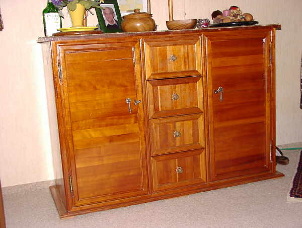

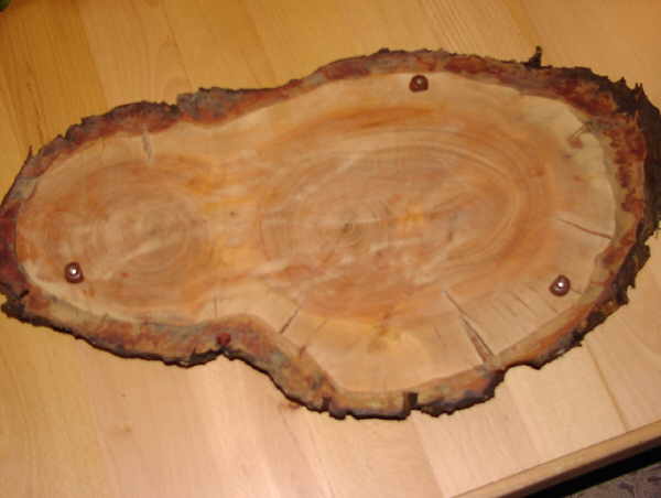

Hallo, dann will ich meine guten Erfahrungen dazu zum Besten geben:

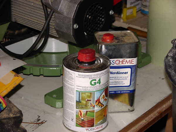

Besorge Dir G 4 von Voss-Chemie, das ist ein 1-Komponenten Polyurtan. Dazu dringend auch das passende Lösungsmittel / G4-Verdünner.
Gut verdünntes G4 zieht tief ins Holz ein und wird steinhart; es bindet mit Luftfeuchtigkeit und der Materialfeuchtigkeit ab.. Ich habe damit sowohl die Oberfläche eines selbst gebauten Kirschholzschranks behandelt als auch eben mehrere Baumscheiben, die uns als Untersetzer und Wurst/Käseplatten dienen.

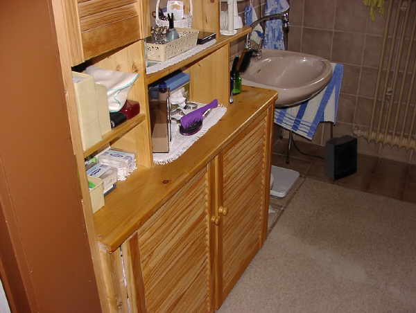

Mit G4 habe ich auch die Schnittkanten der Küchenarbeitsplatten versiegelt, da quillt auch nach 12 Jahren nichts auf.
Eigentlich ist G4 als Grundierung für 2-Komponeten-Kunststoffe gedacht, aber nach den Schleifen hast Du so eine tolle matte Oberfläche, die spiegelblank, völlig durchsichtig, allesdings geringfügig dunkler ist.
Die Flüssigkeit nicht auf dem Holz stehen lassen, lieber innerhalb von 2 - 3 Std. durchmals einstreichen.

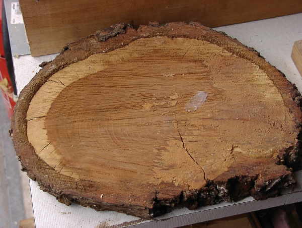

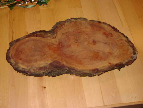

Zu dem Thema sind 7 Bilder mit der Überschrift
Einsatz von G4 1-K-Polyuretan als Tiefen-/Schleifgrund/Lack
online.
Auf das Fotografieren meiner vollständig selbstgebauten Küche -Möbel aus Eichen-3-Schicht-Möbelbauplatten- habe ich in diesem Zusammenhang verzichtet, da G4 lediglich an den Schnittkanten der Arbeitsplatte (Standard-Küchenarbeitsplatte) zum Einsatz gekommen ist und es zum Thema nichts zu sehen gibt.

Ok, Du hast die Bilder aus den Tiefen der Galerie rausgeholt; aber ohne den dortigen Begleittext haben sie wenig Wert. Kannste das nachholen?
Das letzte Bild ist doppelt/falsch.
