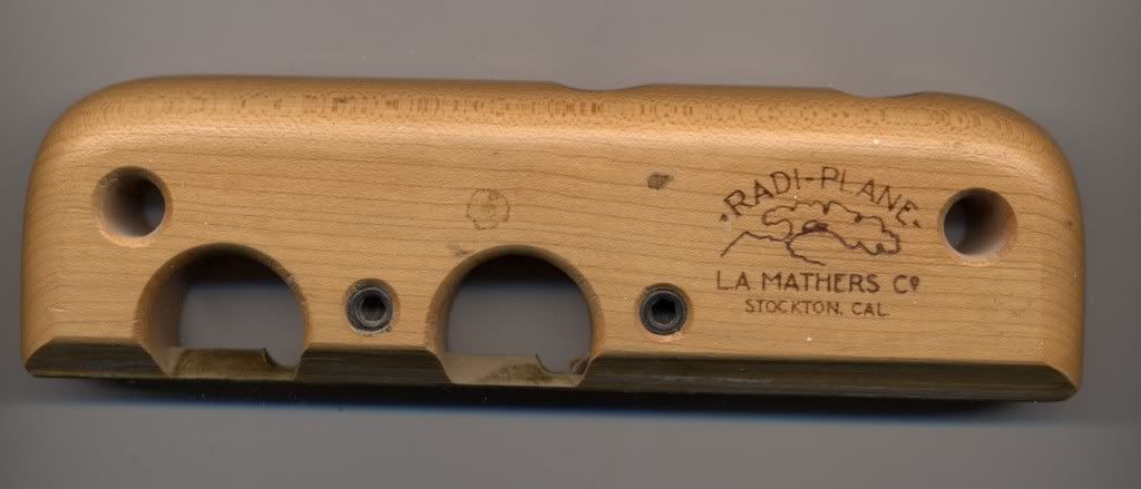

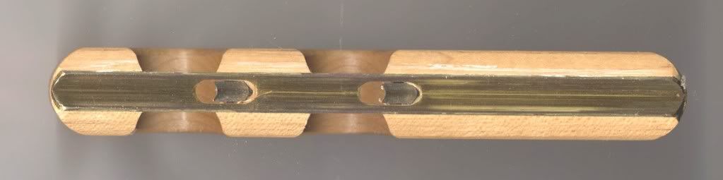

Hier benutze ich seit ca 15 Jahren ein Werkzeug Radi-Plane genannt, es wird unter verschiedenen Firmennamen(Haendler) verkauft. Ich bin damit zufrieden, es geht ruck/zuck. Wichtig ist dabei unbedingt die Faserrichtung beachten, sonst gibt es Ausrisse.
Die Anwendung ist Einfach, die Messingsohle auf die Kante setzen und mit leichtem Druck hobeln. Ich erzielte gute Ergebnisse, beim Durchziehen des Hobels auf die ganze Laenge, bei kurzen Stoessen wird es nicht so genau. Fuer den geringen Aufwand nehme ich kleinere Ungenauigkeiten in kauf, fallen (Ausrisse ausgenommen) kaum auf, man mus schon danach suchen.
Ich besitze die Ausfuehrung mir 1/8 Zoll (3.175mm) Radius, es gibt auch eine Ausfuehrung fuer eine 45° Kante. Der Hobel besitzt zwei Messer, diese habe ich bis jetzt noch nicht geschaerft, sowie einen Satz Ersatzmesser unbenutzt! Am Anfang habe ich die neuen Messer, mit einem Arkansas Oelstein abgezogen. Ich kann mich nicht erinnern dass die Einstellung Schwierigkeiten bereitete. Mit dem Skillevel von Marc kann ich nicht konkurrieren. Ich kann damit spiralig gelockte Spaene erzeugen, neben der Rundung.
Der Hobel von der Seite:
Hobel von Untern.

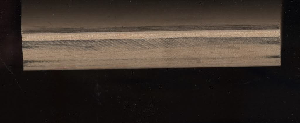

An meinem besten Abfallstueck Ahorn(fuer das Forum werden keine Kosten gescheut!!!), habe ich die Kanten mit Bleistift geschwaerzt und eine Rundung angezogen. Ca 20-25 Sekunden
Die Bilder sind mit meinem Scanner gemacht und nicht so klar wie mit einer Digitalkamera.

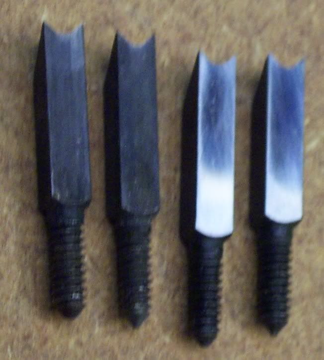

Nachdem fuer die Antwort, auf deine Anfrage, meine Aufmerksamkeit auf den Radi-Plane gelenkt wurde, habe ich diesen gleich mal naeher untersucht. Die Ersatzmesser, hatten keine Spiegelseite, so dass ich diese gleich, Fritz Schaerfanleitung folgend, spiegelplante. Ich entfernte die Originalmesser aus dem Hobel, dabei stellte ich fest dass die Messingsohle nur aufgeklebt war, diese befestigte ich mir 3 Holzschrauben 1.6x8mm am Hobelkoerper.
Die Einstellung der zwei Messer , loeste ich folgendermassen, ich stellte das erste Messer so ein, dass dieses sauber Spaene abnahm. Nun stellte ich das zweite Messer auf die gleiche Hoehe und etwas seitenversetzt. Nach einigen Proben arbeitet der Hobel besser den je. Die Messer lassen sich leicht in Schnittrichtung verstellen, Die Messerblockierung, mittels Madenschrauben, ist zugleich die Seiteneinstellung.

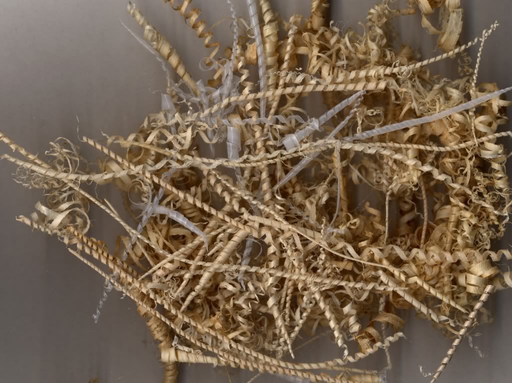

Beim Ansetzen ist es wichtig, mit Gefuehl und weniger mit Kraft zu arbeiten. Bei Weichholz, verstopfen die Spaene leicht die Messer(*), bei Ahorn, Kirsche und Kunststoff kaum. An Ahorn konnte ich Hirnholzkanten runden, an amerikanischer Kirsche funktionierte es nicht.
Ich haenge noch einige Bilder an:
Die Messer Original Zustand und Spiegelseite geschliffen.
Spaene Hartholz
Spaene Hart-/Weichholz und Kunststoff.
