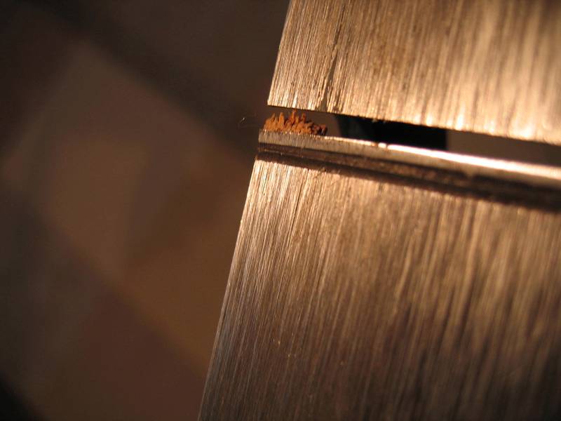

genau den Hobel habe ich vor 20 (?) Jahren auf Empfehlung eines Verkäufers (Schreinermeister) gekauft. Ich hatte nie die Absicht, Flächen damit zu hobeln, aber mal ne Kante brechen u.ä.. Leider gab es damals noch kein Forum und so habe ich den Hobel (und es ist eigentlich mein einziger) so gut wie nie gebraucht. Grund: Zwischen Klappe und Messer setzt sich schon nach 1 - 2 Strichen Holz fest und hindert dich am weiteren sauberen hobeln; also Messerhalter lösen, Messer raus, alles reinigen und nach wenigen Hobelstrichen wieder das Gleiche.
Dank Forum habe ich mir dann den Hobel mal vorgenommen und mir die Flächen angesehen, die das Hobelmesser fixieren. Nach einiger Nacharbeit hobelt das Ding jetzt so leidlich, aber Freude kommt nicht dabei auf.

Traurig ist nur, daß so ein Hobel an einer wesentlichen Stelle so schlecht verarbeitet daherkam. Mag sein, daß ich gerade ein Montagsexemplar erwischt hatte. Nachdem ich den Spanbrecher, der ja auch das Messer fixiert, mal über einer Glasplatte nachgeschliffen habe geht es ja auch so leidlich. Ich werde aber noch mal daran arbeiten müssen. Traurig ist, daß an so wesentlicher Stelle eines Hobels an kleinen Arbeitsschritten gespart wurde.
Auf dem Bild sieht man, daß sich Holzfasern festgesetzt haben, und zwar klemmen die zwischen Spanbrecher und Wechselmesser. So sah das früher nach wenigen Arbeitsstrichen über der gesamten Breite aus.
