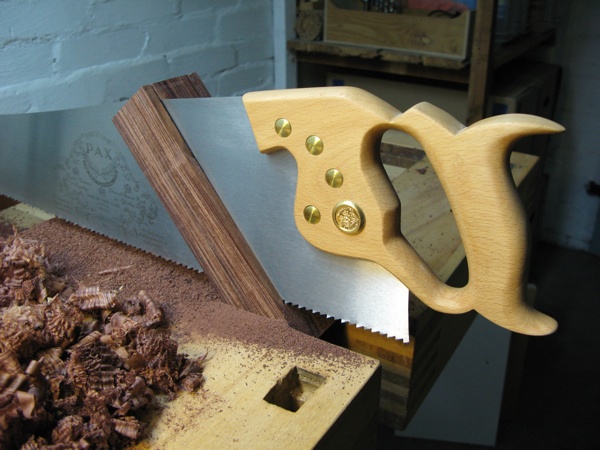

Alexander Tausch
- Beiträge: 257
- Registriert: Di 23. Feb 2016, 17:41
Re: Pax und Disston *MIT BILD*
[In Antwort auf #117563]
das Blatt ist abgerundet, was die Anfertigung eines neuen Griffes in der Tat erschwert. Ich verlinke hier einfach noch einmal das Bild von meiner großen Pax Säge. Der Griff ist oben komplett geschlossen (nicht durchgeschlitzt), die Rundung des Blattes folgt im Prinzip der Linie der oberen drei Schrauben. Letzten Endes muss man ja den Griff auch nicht gleich komplett austauschen (obwohl ich anfangs auch mit diesem Gedanken gespielt habe), unter dem dicken Lack steckt ja ein recht ansehnlicher Griff :-)
Gruß Alex
Gruß Alex
Re: Pax und Disston
Hallo Alexander,
Dein Griff ist eine 200%ige Verbesserung der Pax an der Verbindungsstelle zum Körper und gefällt mir wirklich gut.
Aber ich hätte am Liebsten sowas:
und dafür lässt Herr Flinn einfach nicht genug Holz am Griff.
Ich glaube, ich muss mir Deine Säge mal aus der Nähe ansehen. Das ist wirklich spannend.
Liebe Grüße Pedder
Alexander Tausch
- Beiträge: 257
Griffe
Hi Pedder,
Du hast völlig recht, ein Griff wie der von Dir gezeigte ist aus dem PAX Originalgriff nicht zu machen. Überhaupt ist das Griffloch bei der PAX stark überdimensioniert, so groß kann eigentlich keine Hand sein. Wenn man allerdings weiter unten anfasst (so sägt es sich auch am besten), dann passt am oberen Ende bequem der Daumen durch, wenn man den Griff oben umfasst. Ich denke, dass das so auch gedacht ist, für ausdauerndes zweihändiges Sägen. Wie bei den alten Thumbhole-Griffen von Disston, nur eben ohne spezielles Daumenloch. Das Flinn das so vorgesehen hat, ist aber nur eine Vermutung meinerseits.
Wenn ich meinen Griff durch einen neuen ersetzen würde, würde ich übrigens einen Thumbhole Griff anfertigen - am besten aus Apfelholz wie bei den Disstons. Ich finde die wirklich schön anzuschauen.
Grüße Alexander
